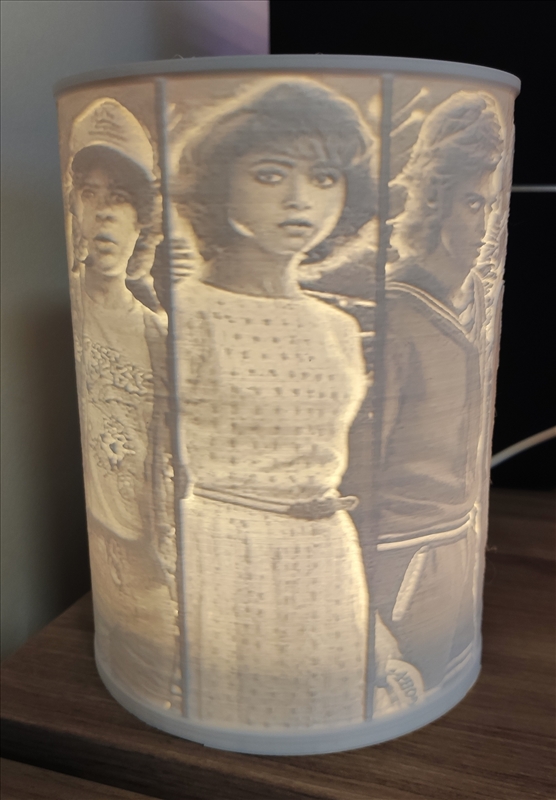

Elle ne va pas chômer, une litho sortie aujourd'hui pour l'anniversaire de ma nièce :
https://rehost.diberie.com/Picture/Get/r/180363
https://rehost.diberie.com/Picture/Get/r/180364
Je n'ai absolument pas suivi cette série, je ne pourrais même pas vous citer le nom des personnages, mais elle en est fan :o
6h28 pour cette pièce de ~18cm de haut, ce n'est pas trop mauvais, Cura m'annonce ~18h sur la Sermoon à 70mm/s.

Marsh Posté le 14-06-2023 à 08:40:00
Pas mal :love:
Ca n'a pas l'air granuleux ou strié, pourtant ça doit pas être le truc le plus facile à sortir pour une imprimante 3D ce genre de forme et d'orientation !
En vrai ça rend bien ?
Message édité par TotalRecall le 14-06-2023 à 08:40:27
Topic .Net - C# @ Prog
Marsh Posté le 14-06-2023 à 09:41:37
Je trouve que ça rend mieux en vrai qu'en photo :D
C'est un bon test pour voir si le problème de sous extrusion dû à la tension du filament est corrigé avec le modding du tube.
Et donc la réponse est oui, maintenant elle va charboner :o

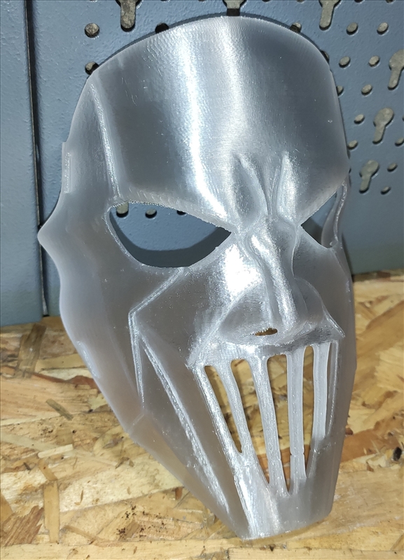

Bon bah voilà un premier modèle sorti avec la Bondtech :
https://rehost.diberie.com/Picture/Get/r/183013
Imprimé à la verticale en PETG transparent Arianeplast, brut de décoffrage, j'ai juste enlevé les supports sous le nez, dans les yeux et sur les côtés.
La démarcation en bas n'est pas un problème de sous extrusion, c'est un soucis avec le modèle.
Environ 2h45 d'impression en couches de 0.2mm pour un petit peu moins de ~20cm de haut.

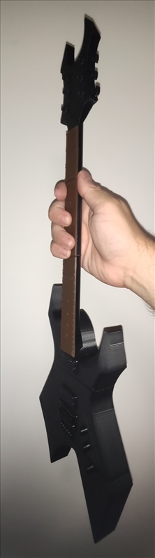

Une grosse pièce imprimée en 9 parties (désolé pour la qualité des photos, mais la luminosité n'est pas vraiment optimale à cette heure-ci) :
https://rehost.diberie.com/Picture/Get/r/183711
La touche en vrai faux bois de PLA (de chez Overture, particulièrement merdique) a été imprimée sur la Sermoon.
https://rehost.diberie.com/Picture/Get/r/183712
Le costume d'Halloween du gamin est un peu en avance (le temps de me préparer mentalement à la convocation :o).

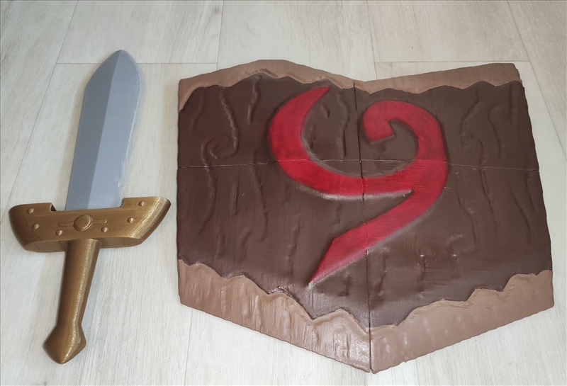

Sinon, dernier gros print :
https://rehost.diberie.com/Picture/Get/r/186173
Ça fera le prochain carnaval de mon fils, même si le bouclier est un peu gros et lourd :o
