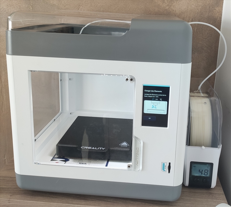

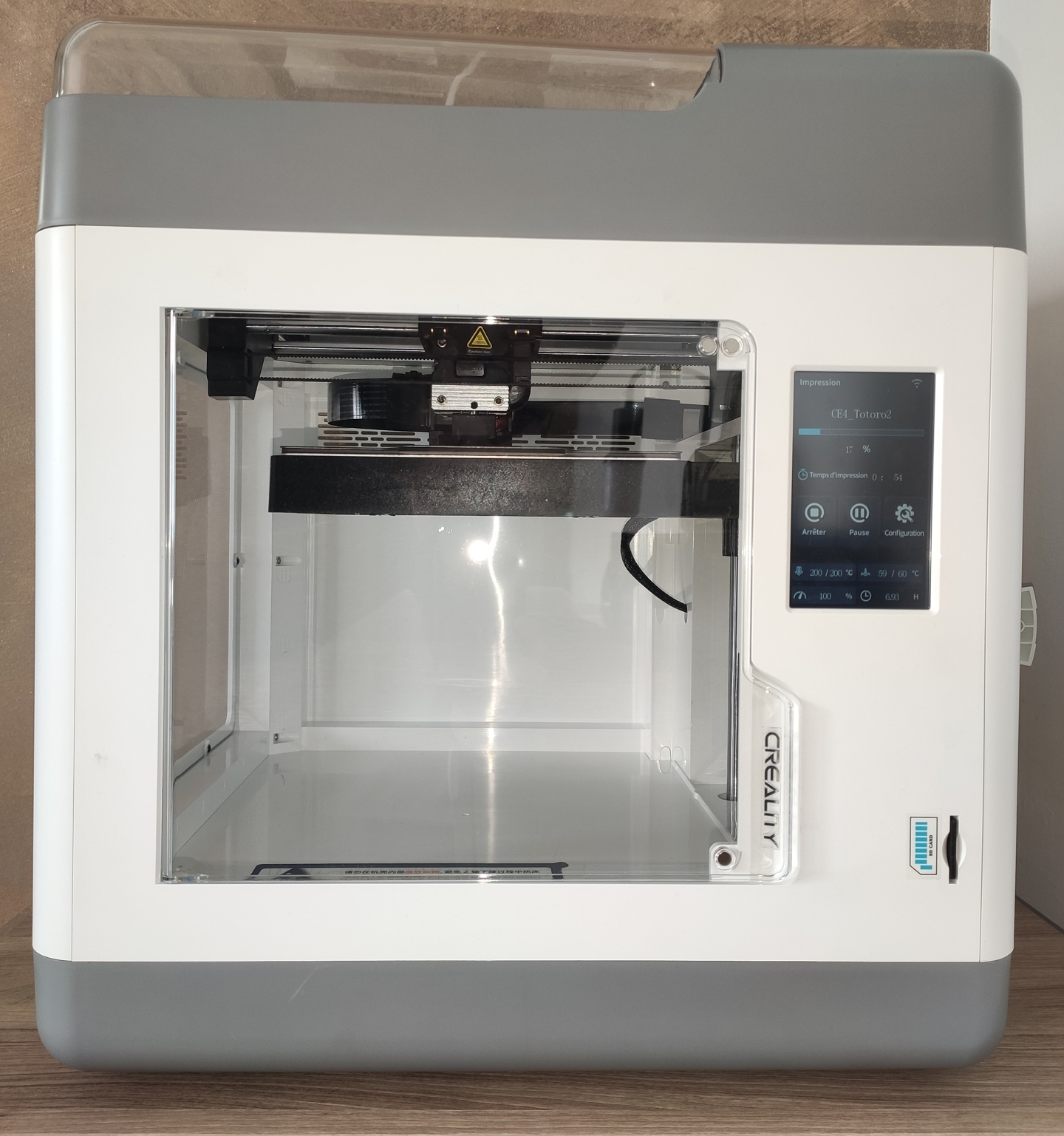

Vous recherchez une première imprimante 3D très simple d’utilisation, relativement peu chère, précise et dont l’esthétique est compatible avec une autre pièce que le garage ? Vous êtes au bon endroit.
Présentation :
https://rehost.diberie.com/Picture/Get/t/154522https://rehost.diberie.com/Picture/Get/t/154531https://rehost.diberie.com/Picture/Get/t/154532https://rehost.diberie.com/Picture/Get/t/154533
La Sermoon 3D V1 est déclinée en deux modèles, la version standard (en photo) et la Pro qui est équipée d’une caméra et d’une fonction de mise en pause automatique avec arrêt du chauffage lors de l’ouverture de la porte.
La gamme Sermoon s’étend aussi à des modèles plus professionnels comme les D3, beaucoup plus performants et massifs, mais aussi nettement plus onéreux. Il existe aussi une D1 trouvable sous les $300 et munies de deux axes Z hélicoïdaux mais il faudra l'assembler, en plus d'être un peu moins WAF compliant :o

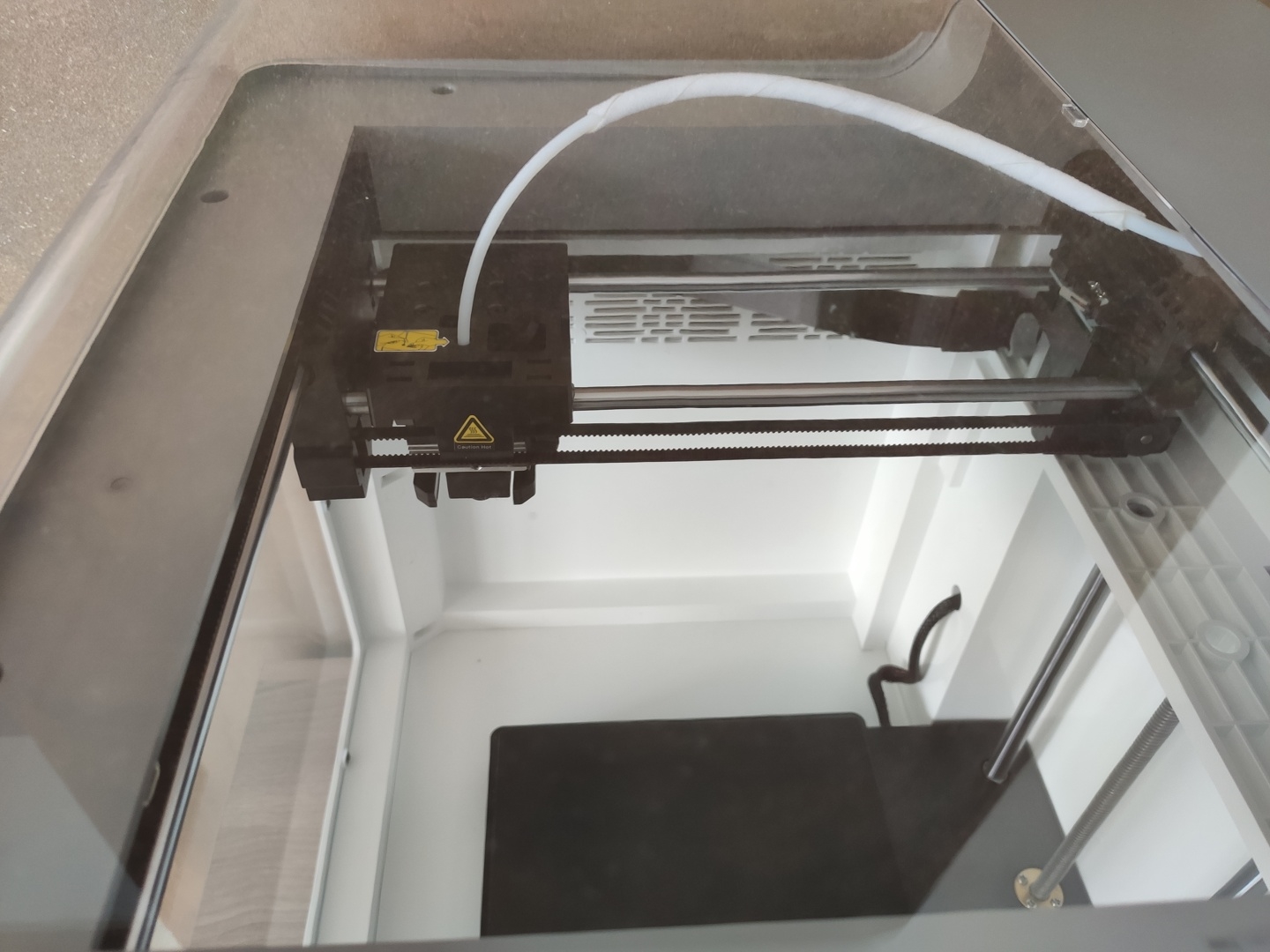

Elle se présente donc sous la forme d’un cube d’environ 40cm de côté, avec un top transparent amovible, une porte en façade, un petit écran LCD couleur permettant de contrôler l’imprimante, un lecteur de carte SD et un support latéral rétractable pour y poser la bobine de filament.
A l’intérieur, on y trouve donc un plateau magnétique sur lequel est (fortement) aimanté un support flexible, une extrudeuse à démontage rapide et une gaîne pour le passage du filament. L’imprimante supporte le Wifi et peut-être pilotée et mise à jour via l’application Creality Cloud. La qualité de fabrication et d’assemblage semblent très correcte compte tenu du tarif, même si évidemment on sera toujours loin d’un modèle haut de gamme. Ça reste néanmoins une machine correcte équipée d'une extrudeuse direct drive avec tube de guidage et une cinématique cartésienne où le bed ne se balance pas sur l'axe X, c'est assez peu courant dans cette gamme de prix et surtout pour un modèle prêt à l'emploi sans aucun assemblage requis.
Dans le bundle, on trouve une buse de rechange, de quoi démonter (clefs Allen, clef à pipe, tournevis), une pince pour couper les colliers (!), une bobine de PLA blanc de 250g, le câble d’alimentation, un outil de nettoyage, un tube de graisse, un bâton de colle pour augmenter l’adhésion au support et une carte SDHC de 8GB livrée avec son adaptateur USB (que vous pouvez jeter, si vous avez des erreurs d'IO c'est normal, ce n'est pas la carte le problème).
Les plus :
  • Réglée au poil en usine, on peut réellement lancer une impression en sortie de carton.
  • Aucun assemblage requis, il faut simplement retirer les colliers et protections plastiques servant au transport.
  • Réglage semi automatique simple et uniquement sur l’axe Z.
  • Tête d'impression mobile sur les axes XY.
  • Extrusion direct drive + tube de guidage.
  • Entièrement et "proprement" carénée, WAF plus élevé que les modèles Enders et consort (perso elle est dans mon salon).
  • Plateau magnétique amovible et flexible, plus simple pour décoller ses impressions sans avoir recours à la spatule.
  • Bruit relativement contenu, ventilation réglable.
  • Refroidissement rapide de la buse en cas d’ouverture de la porte sur le modèle Pro, plus safe si l’imprimante est à hauteur d’enfant.
  • Possible d'imprimer de l'ABS, mais sous conditions (raft, colle/laque).
  • Qualité d’impression plutôt élevée pour une imprimante de cette gamme de prix (régulièrement trouvable autour des 260€).
Les moins :
  • Dimensions d’impressions très modestes (175x175x165) pour le tarif.
  • Pas la plus rapide du marché, ça reste une imprimante sous Marlin 2, le passage à Klipper est cependant possible.
  • Le capteur de fin de filament ne détectera pas un filament coincé.
  • Température de plateau limitée à 80°C, juste pour l’ABS, il faudra souvent un raft pour une bonne adhésion.
  • Inconnue sous Cura, il faudra récupérer les settings depuis le slicer Creality (ironiquement basé sur Cura) ou les Internets (voir plus bas).
  • Cela reste une imprimante entrée de gamme en terme de conception, ce n'est pas une P1P (mais c'est aussi 2.5x moins cher).

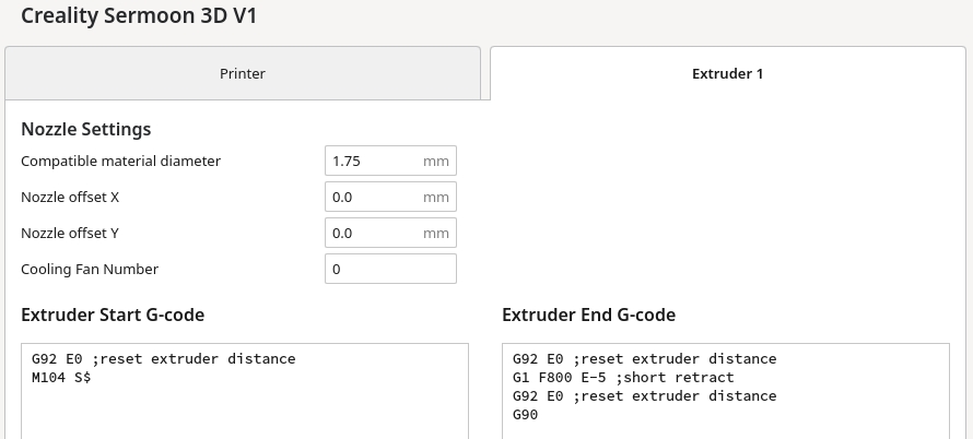

Gcode et réglages pour Cura (déprécié) :
Depuis la version 5.3.0 les Sermoon V1 et V1 Pro disposent désormais de leurs profils.
Voici pour info les réglages utilisés pour les anciennes versions :
https://rehost.diberie.com/Picture/Get/t/154523
https://rehost.diberie.com/Picture/Get/t/154524
Code :
  1. Start :
  2. M220 S100 ;Reset Feedrate
  3. M221 S100 ;Reset Flowrate
  4. G28 ;Home
  5. G92 E0 ;Reset Extruder
  6. G1 Z2.0 F3000 ;Move Z Axis up
  7. G1 X10.1 Y20 Z0.28 F5000.0 ;Move to start position
  8. G1 X10.1 Y145.0 Z0.28 F1500.0 E15 ;Draw the first line
  9. G1 X10.4 Y145.0 Z0.28 F5000.0 ;Move to side a little
  10. G1 X10.4 Y20 Z0.28 F1500.0 E30 ;Draw the second line
  11. G92 E0 ;Reset Extruder
  12. G1 E-1.0000 F1800 ;Retract a bit
  13. G1 Z2.0 F3000 ;Move Z Axis up
  14. G1 E0.0000 F1800
  15. End :
  16. G91 ;Relative positionning
  17. G1 E-2 F2700 ;Retract a bit
  18. G1 E-2 Z0.2 F2400 ;Retract and raise Z
  19. G1 X5 Y5 F3000 ;Wipe out
  20. G1 Z10 ;Raise Z more
  21. G90 ;Absolute positionning
  22. G1 X0 Y0 ;Present print
  23. M106 S0 ;Turn-off fan
  24. M104 S0 ;Turn-off hotend
  25. M140 S0 ;Turn-off bed
  26. M84 X Y E ;Disable all steppers but Z

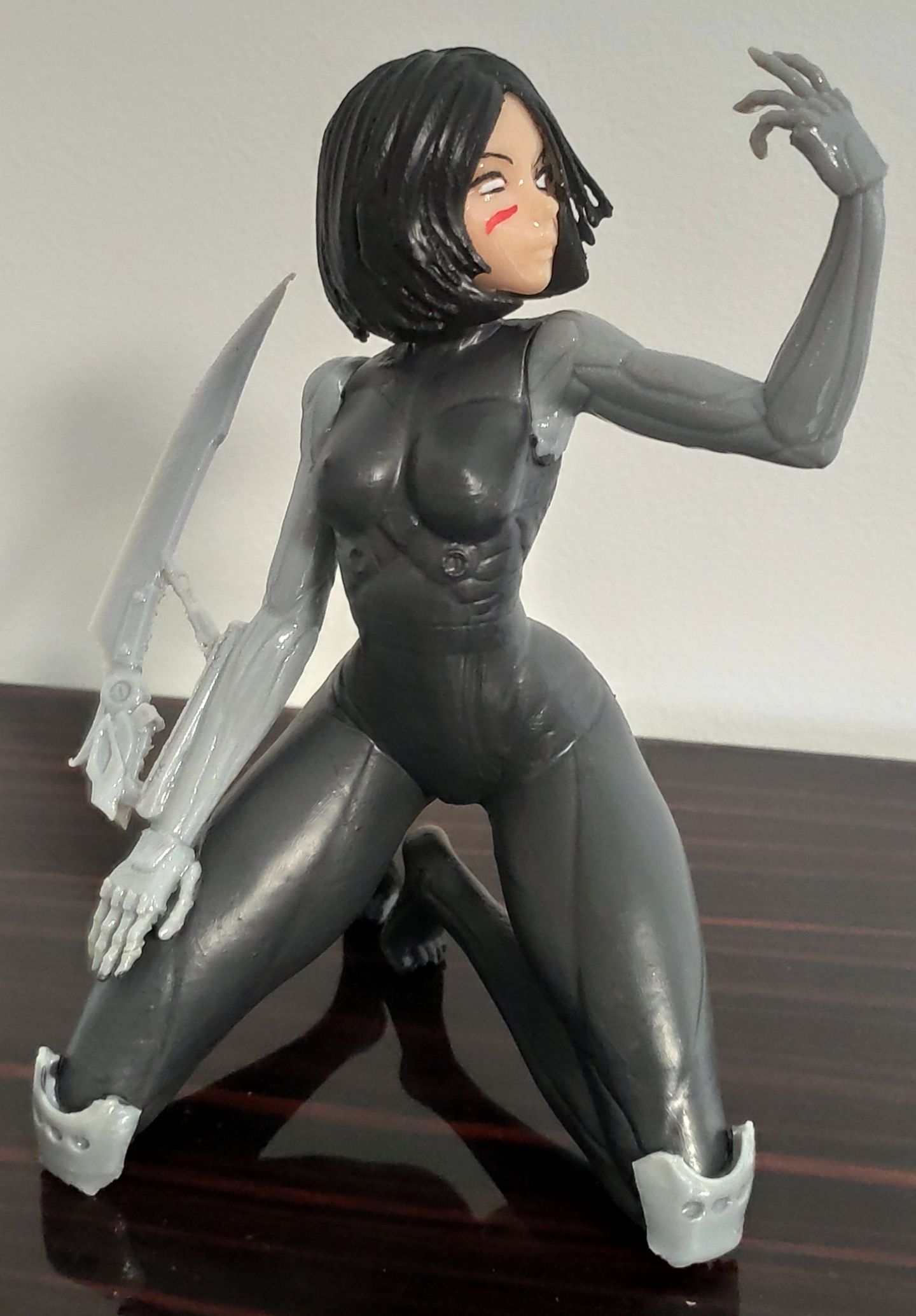

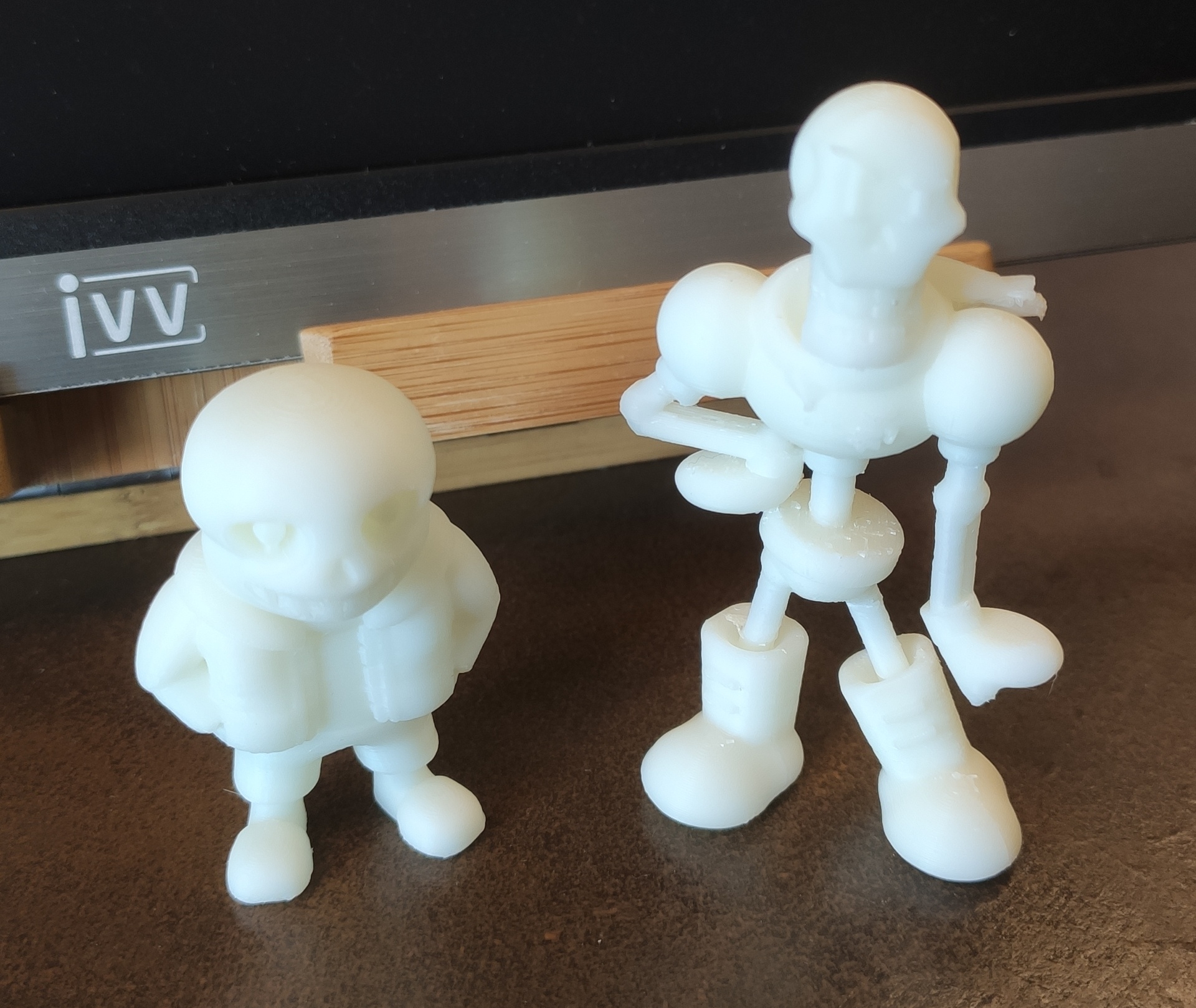

Mon premier make avec cette imprimante, si l’on exclut une petite figurine de Totoro pour mon fils (couches de 0.16mm, infill 80%, 50mm/s, sur raft) :
https://rehost.diberie.com/Picture/Get/t/154525https://rehost.diberie.com/Picture/Get/t/154526https://rehost.diberie.com/Picture/Get/t/154527https://rehost.diberie.com/Picture/Get/t/154528
On peut sûrement faire plus simple pour débuter, mais perso pour un tir d’essai je trouve ça assez convaincant (Gally, quelle surprise :o). Mis à part un réglage de la distance de la buse par rapport au plateau, aucun autre ajustement n’a été nécessaire, on peut vraiment sortir des pièces correctes en très peu de temps sans grandes connaissances sur le sujet.

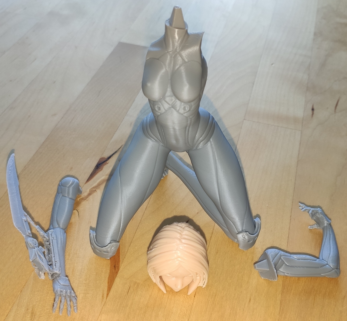

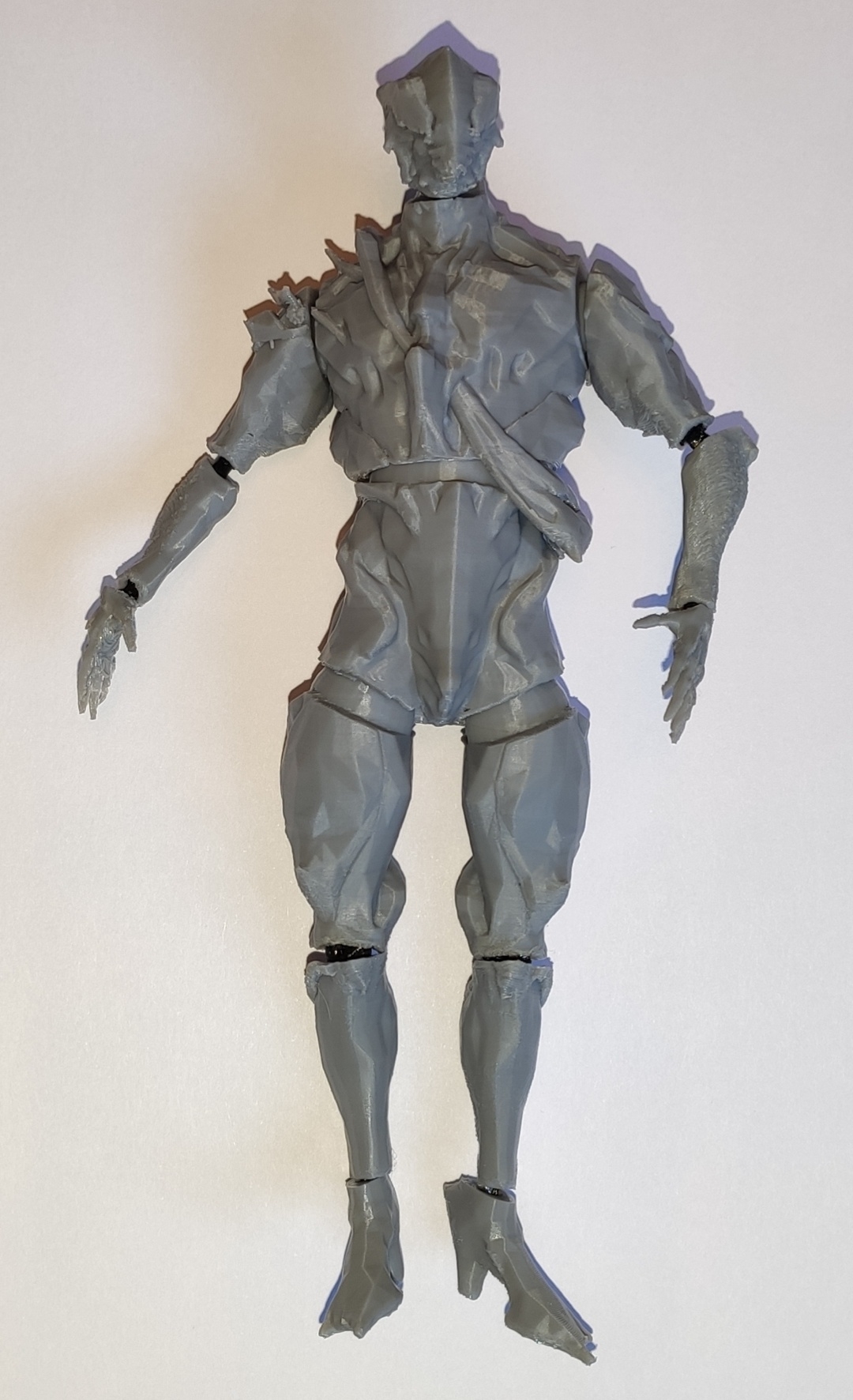

Voici mon dernier make, il va y avoir du boulot en post prod :
https://rehost.diberie.com/Picture/Get/t/155425
Nidus, pour les joueurs de Warframe qui l'auront sûrement reconnu, une statuette articulée imprimée en PLA+, les joints des articulations sont en TPU 95A.
Après l'impression d'un magnifique Chatbus pour mon fils qui devrait prendre la journée entière à imprimer, je devrais me concentrer sur des pièces un peu plus utilitaires, en PETG et TPU.

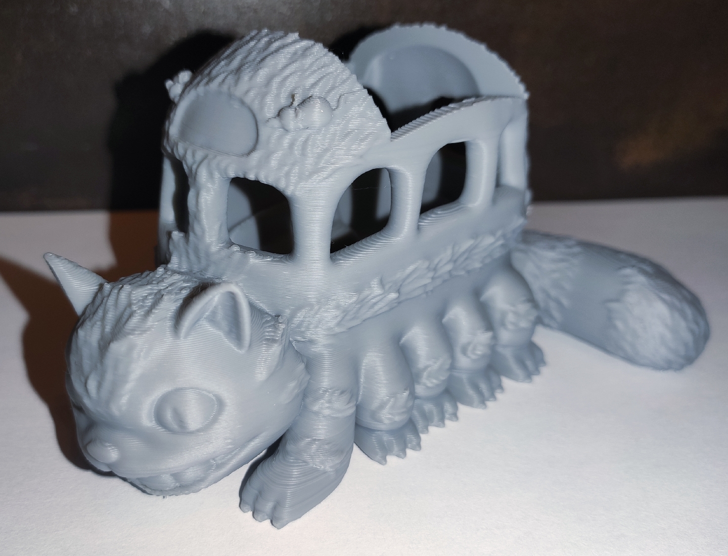

Et voilà le chatbus :
https://rehost.diberie.com/Picture/Get/t/155541
Couches de 0.2mm, 20% d'infill, le résultat est plutôt bon, un petit lissage à la résine et on ne verra plus les démarcations.

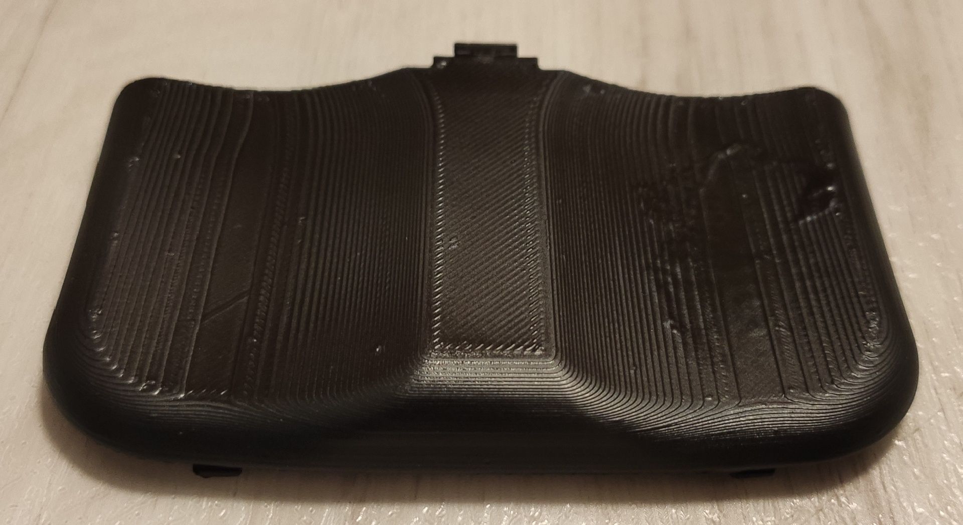

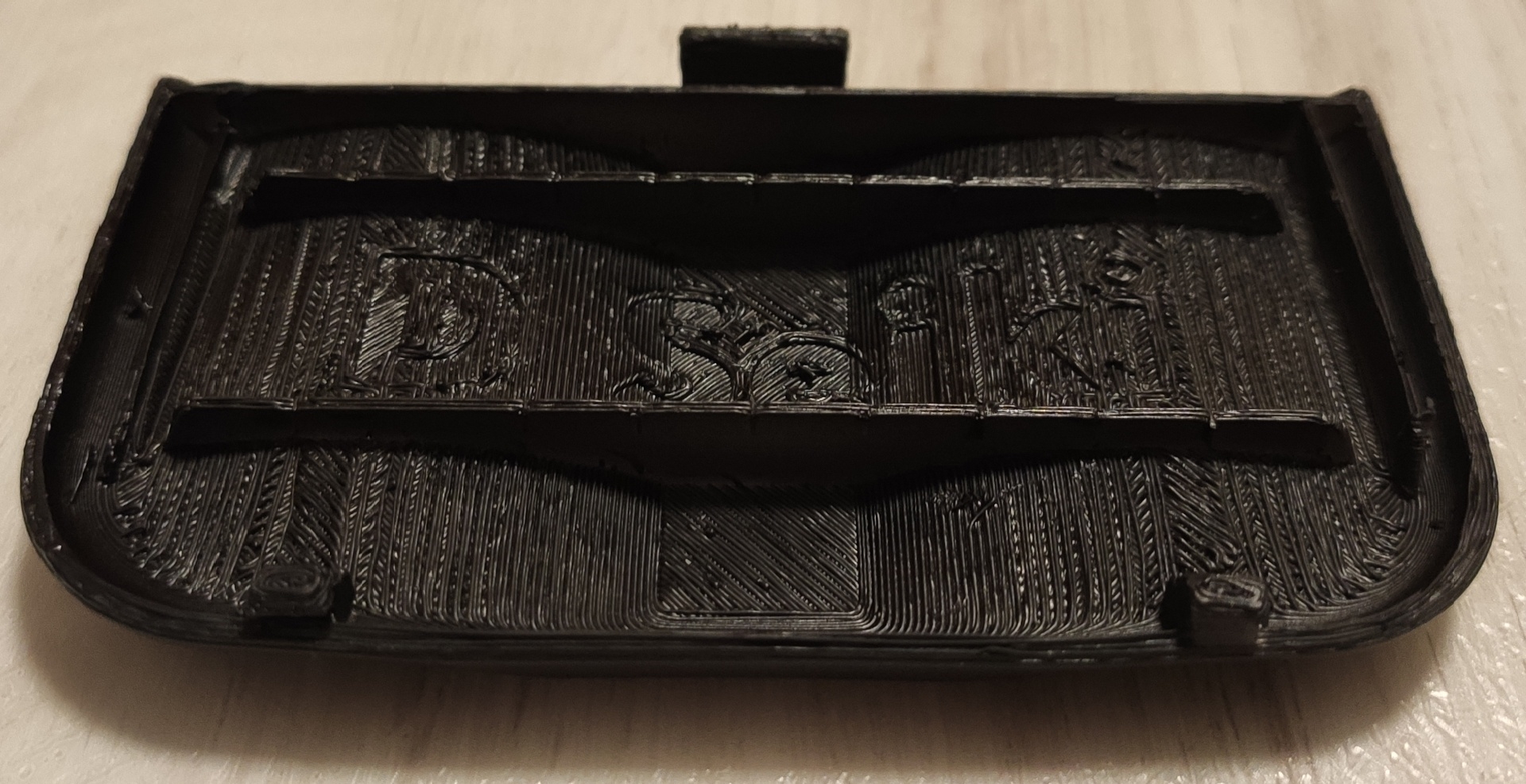

Première impression utilitaire, en TPU 95A (Amazon Basics), des protections de coupelles d'amortisseurs qui après 28 ans de service n'étaient plus tellement en forme :
CPT :
https://rehost.diberie.com/Picture/Get/t/155795
CPLUPT :
https://rehost.diberie.com/Picture/Get/t/155796
Couches de 0.20mm, 40mm/s, température de buse à 220°C, plateau à 50°C, aucun problème si ce n'est un ébavurage approximatif de la petite fantaisie que je me suis permise (flemme) :o

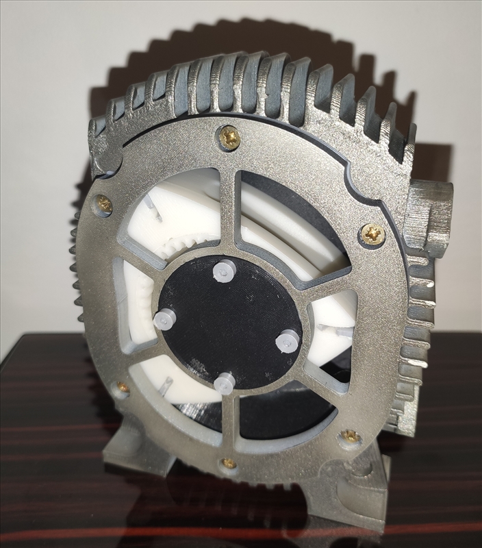

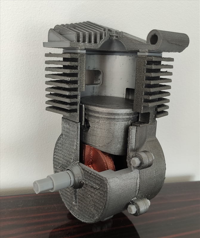

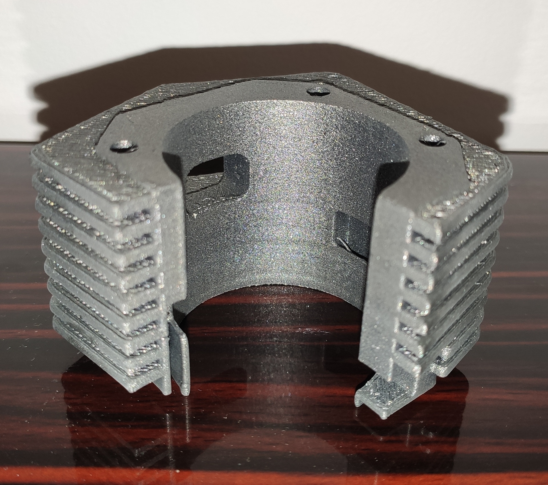

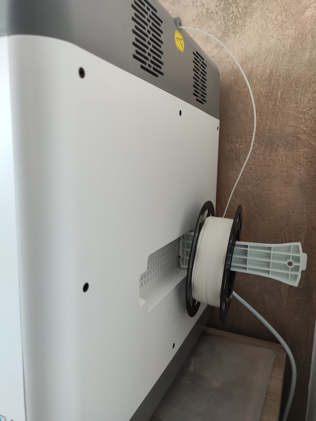

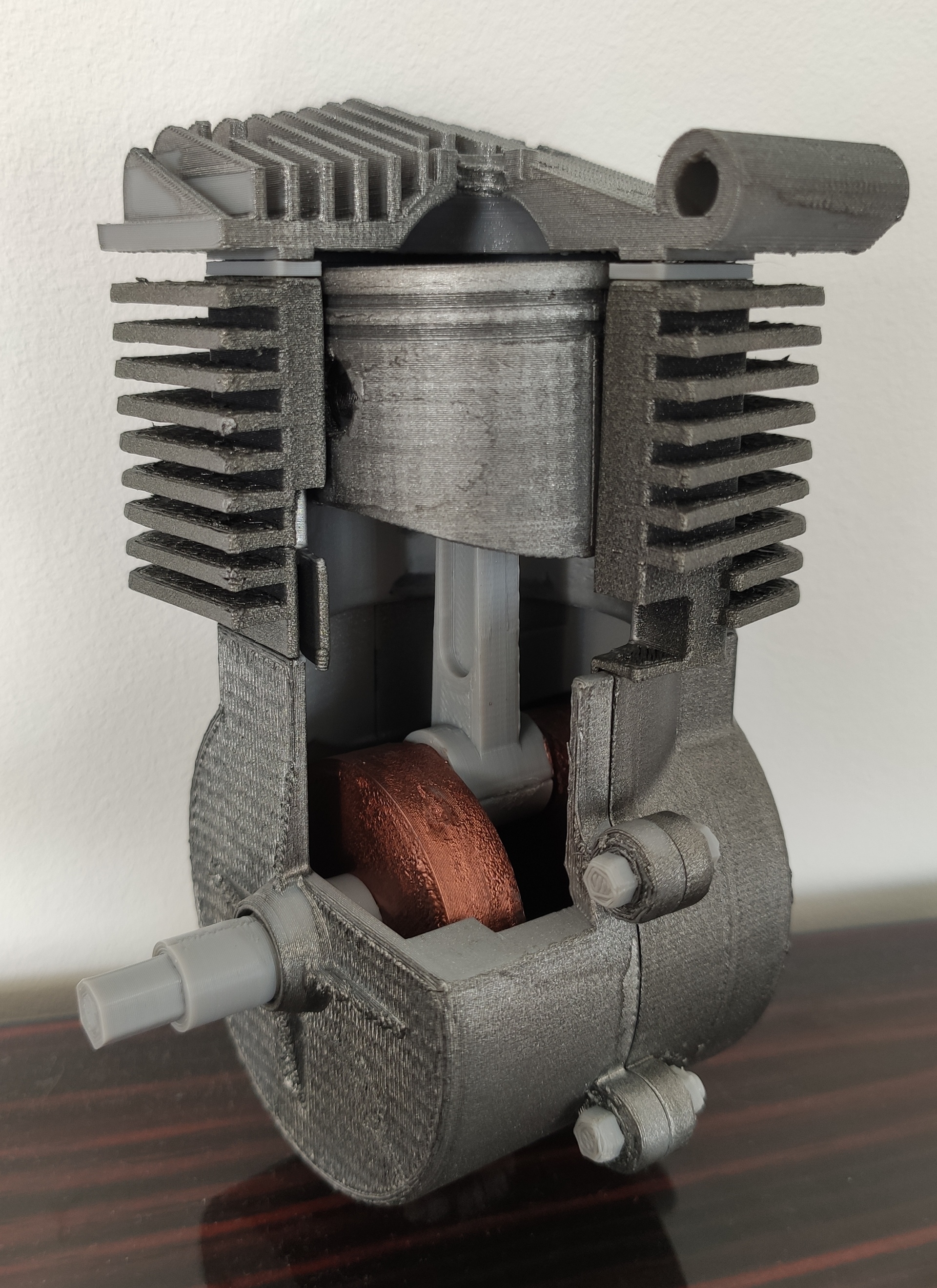

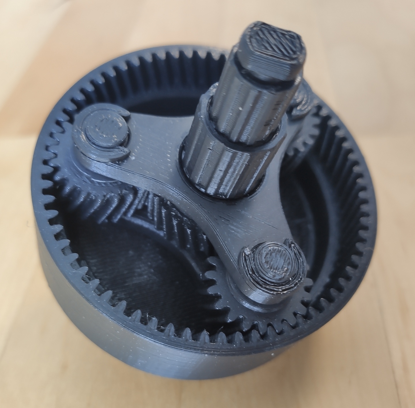

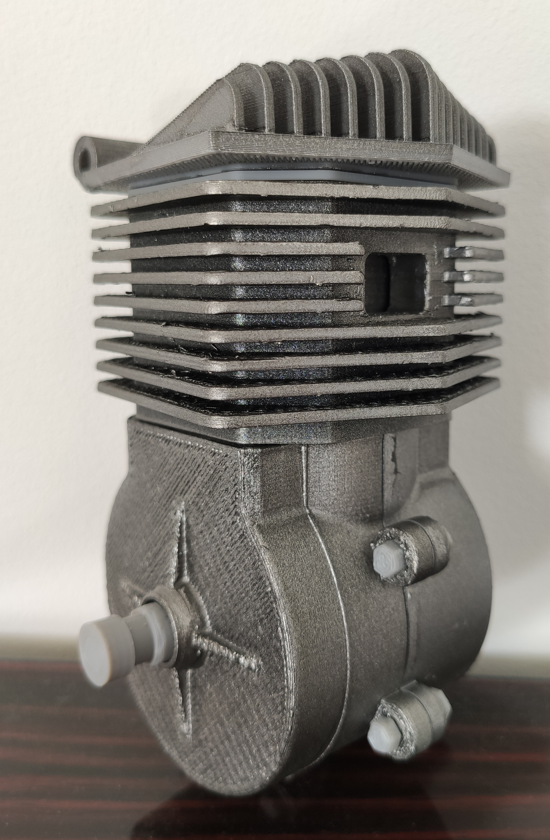

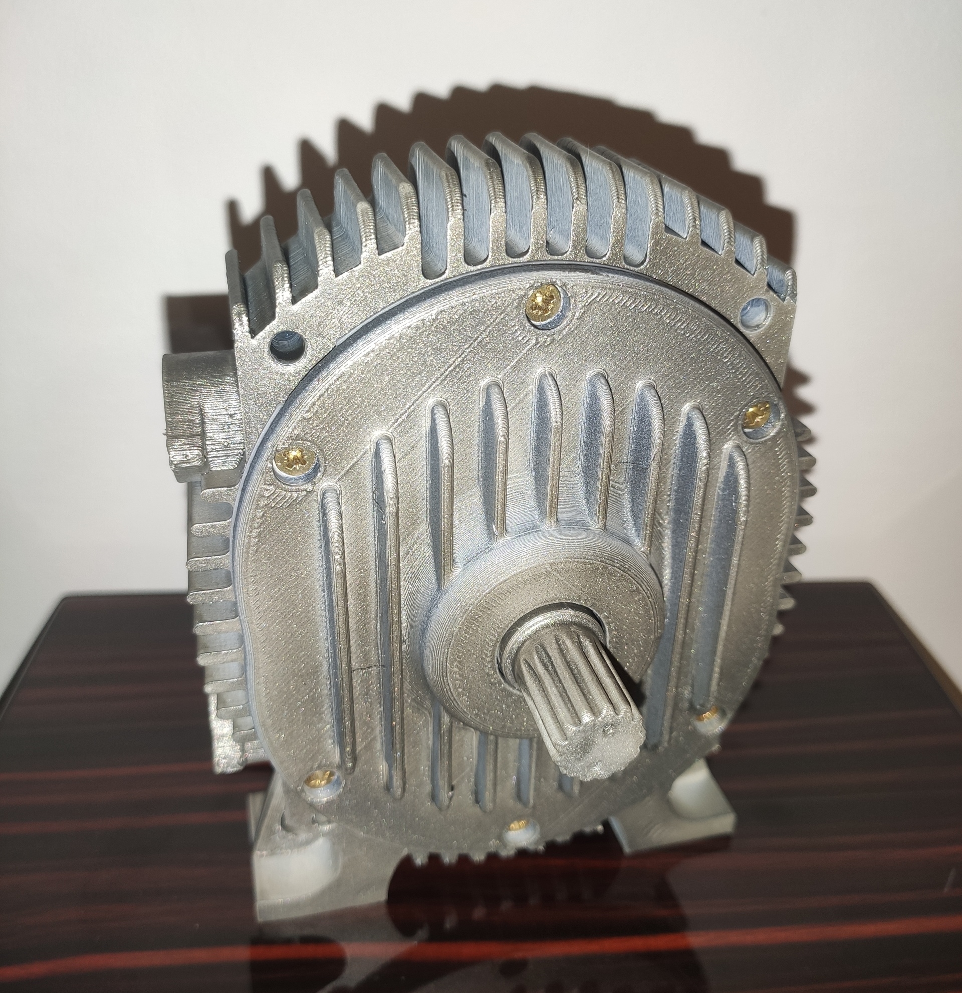

Une petite maquette de train épicycloïdal pour les amateurs de HSD qui mouline, imprimée en PETG recyclé Arianeplast :
https://rehost.diberie.com/Picture/Get/t/156412
Buse à 230°C, plateau à 60°C, 50mm/s, infill à 50%, un tout petit peu de stringing mais rien de vraiment méchant.
Le support intégré à l'imprimante a tenu la grosse bobine de 2.3kg sans problème d'entrainement du filament, néanmoins la prochaine fois je lui fabriquerais un support dédié car on est vraiment à la limite.
Elle en est à 140h d'impression depuis installation, j'ai refait un leveling au cas où mais il n'y en avait pas forcément besoin.

Marsh Posté le 13-03-2023 à 11:41:03
Imprimé en une seule pièce ? ou bien c'est monté ?
Marsh Posté le 13-03-2023 à 12:10:10
En plusieurs pièces : satellites, pignon solaire, porte satellites en deux pièces, couronne et clips/rondelles imprimés séparément.

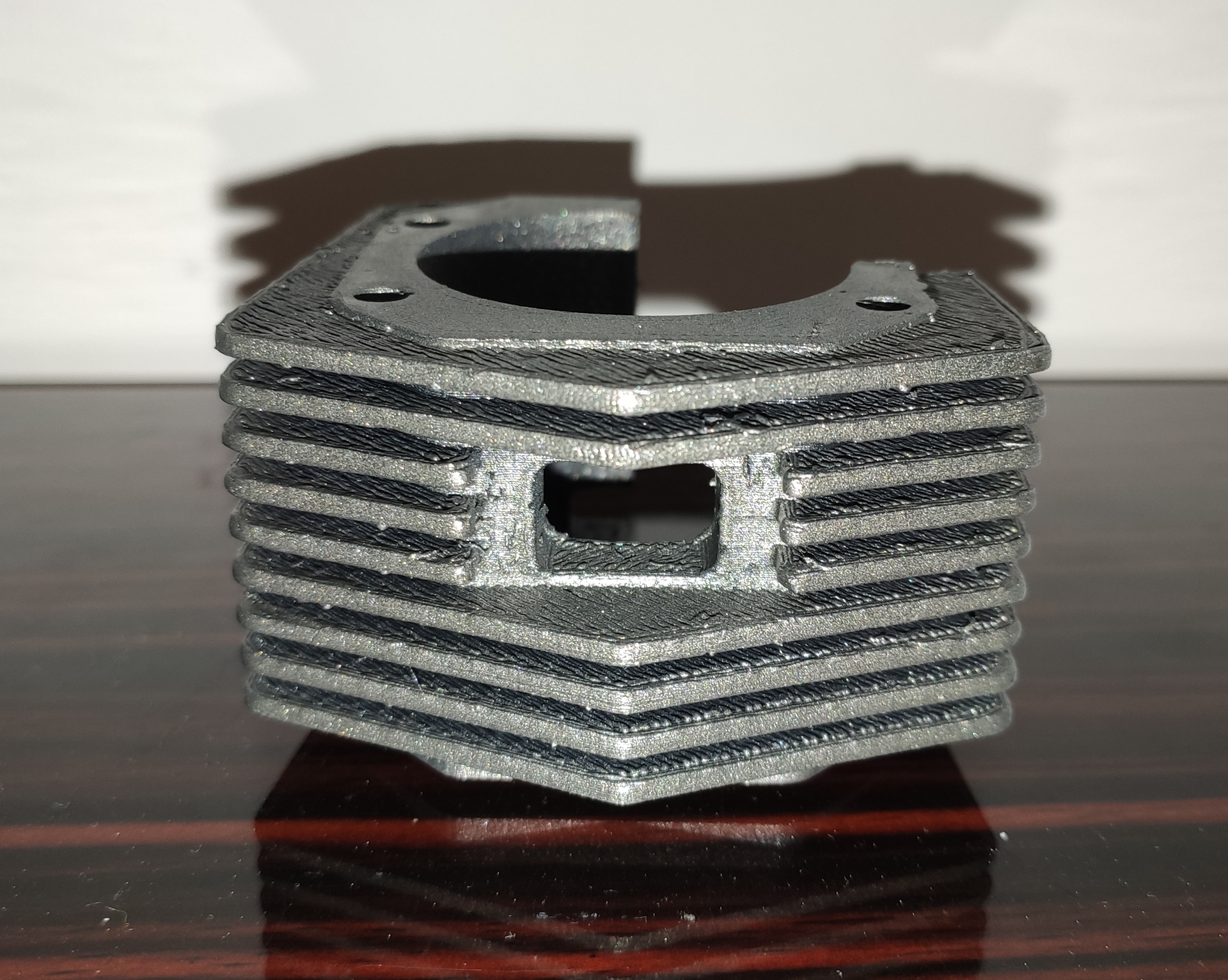

Marsh Posté le 26-03-2023 à 18:34:03

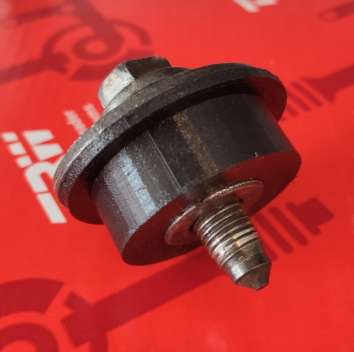

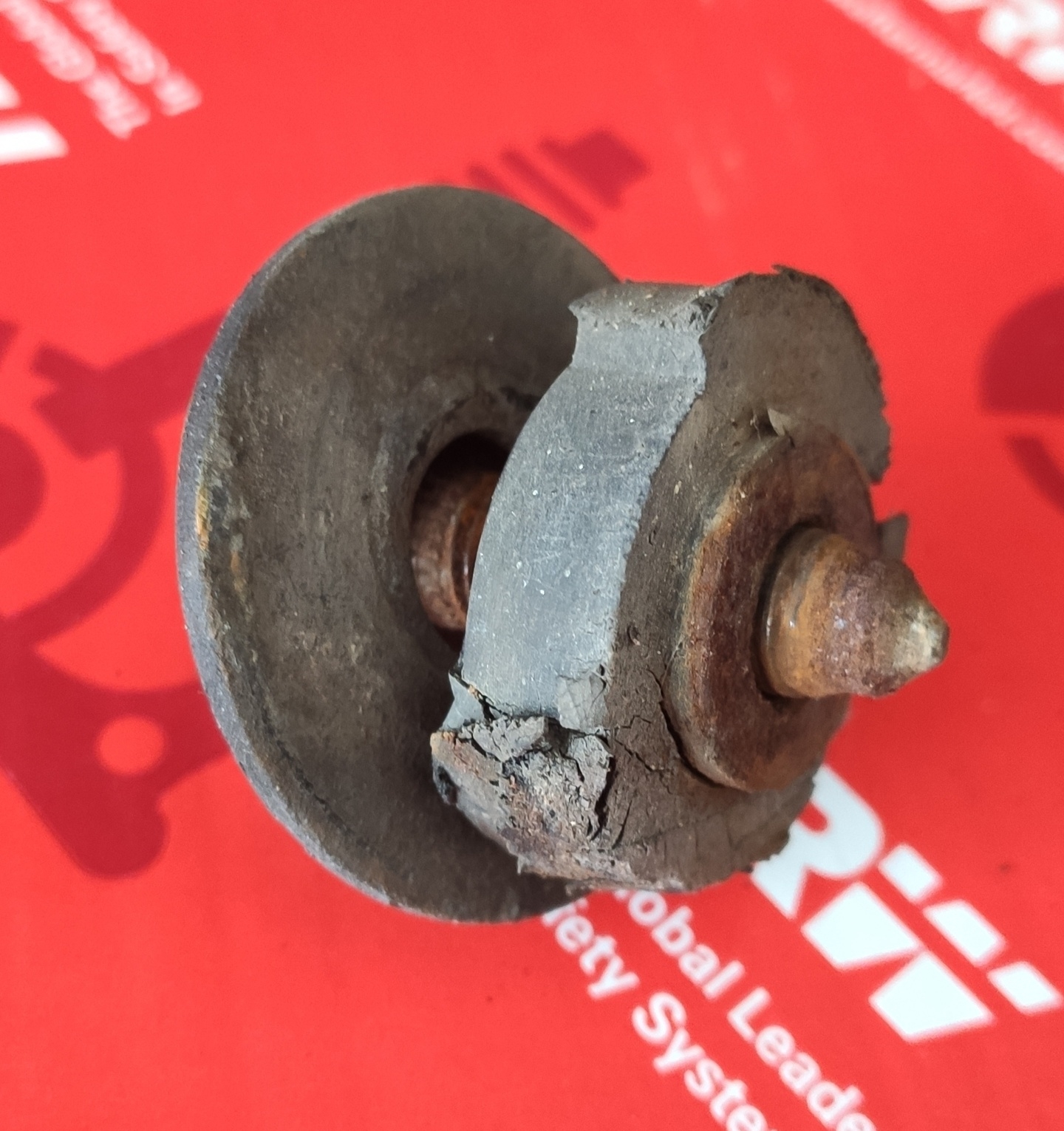

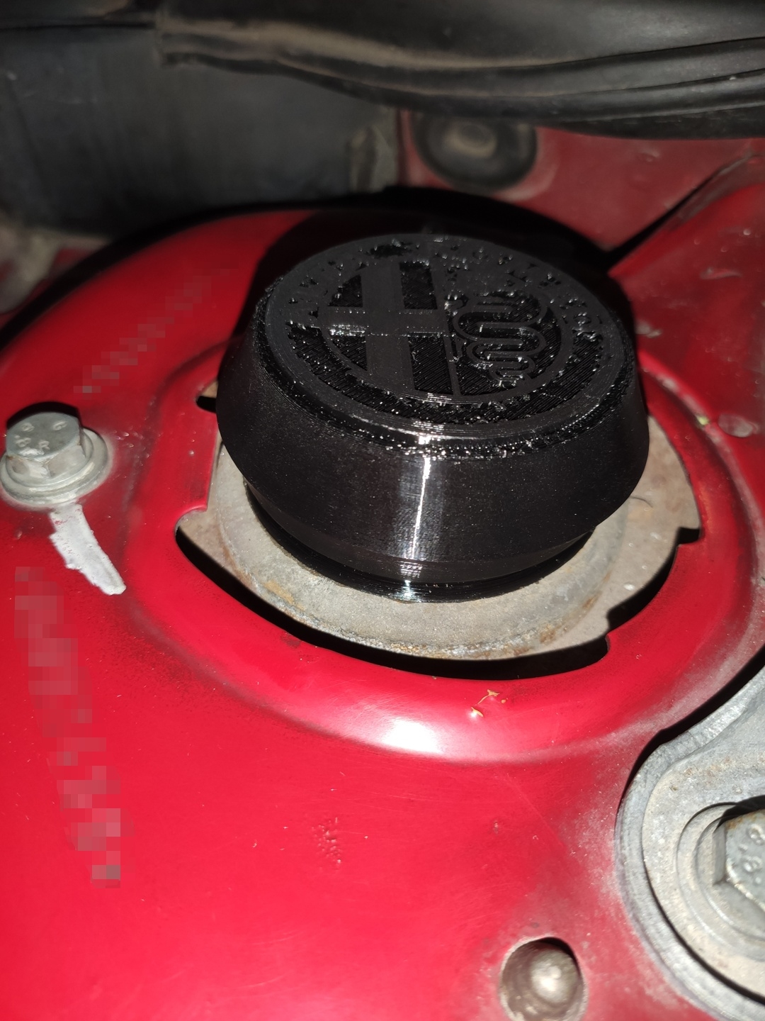

Encore un peu d'utilitaire, des silentblocs pour renforts de berceau moteur parfaitement introuvables puisque le fabricant a modifié la pièce (suppression pure et simple des silentblocs) deux ans après la commercialisation du véhicule...
CBIENPT :
https://rehost.diberie.com/Picture/Get/t/158675
CPLUPT (ok, à part le bout du pas de vis) :
https://rehost.diberie.com/Picture/Get/t/158676
TPU 95A Amazonbasics, infill 70%, 50mm/s à 230°C.
Ça rentre au poil de cul, le fit est parfait, à priori ça durera le reste de la vie de la bagnole :o
Vu la galère que j'ai eu dans mes recherches avant de me rendre compte que c'était juste introuvable, je pense que je vais partager le modèle au cas où un autre rouleur de GTV 916 aurait le même problème et n'aurait pas envie de raquer 100 balles dans une paire de tôle avec un petit trou à la place d'un grand...
Édit : FP légèrement mis à jour avec quelques infos techniques supplémentaires.

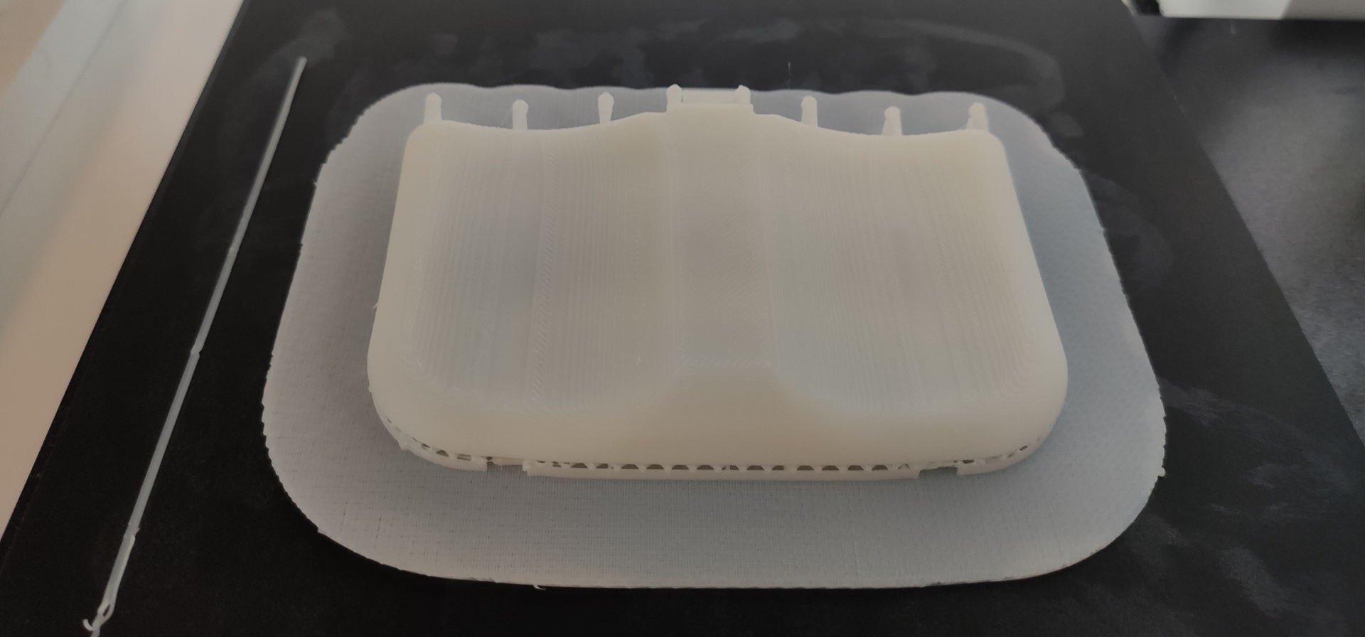

Réception d'une bobine d'ABS Sunlu et tentative de premier print avec cette matière qui est normalement un peu hors de portée de cette imprimante (température maximale du bed à 80°C, buse à 240°C) :
https://rehost.diberie.com/Picture/Get/r/159081
Hé bien l'enceinte fermée fait bien son boulot, en mode ABS la machine désactive les extracteurs d'air, la température tourne en moyenne à 38°C à l'intérieur, ça aide visiblement à l'adhésion au plateau et à limiter le warping.
https://rehost.diberie.com/Picture/Get/r/159082
Couches de 0.16mm, infill à 25%, 60mm/s, le résultat est encore plus clean qu'avec du PLA je trouve  [:implosion du tibia]
Je ne sais pas si ce serait toujours aussi bon sur de plus grosses pièces, plus massives ou sur un cube de calibration, mais je suis déjà agréablement surpris.

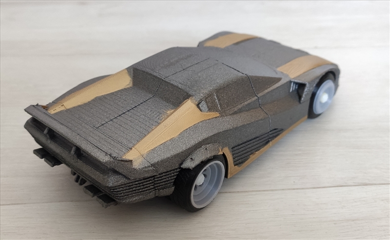

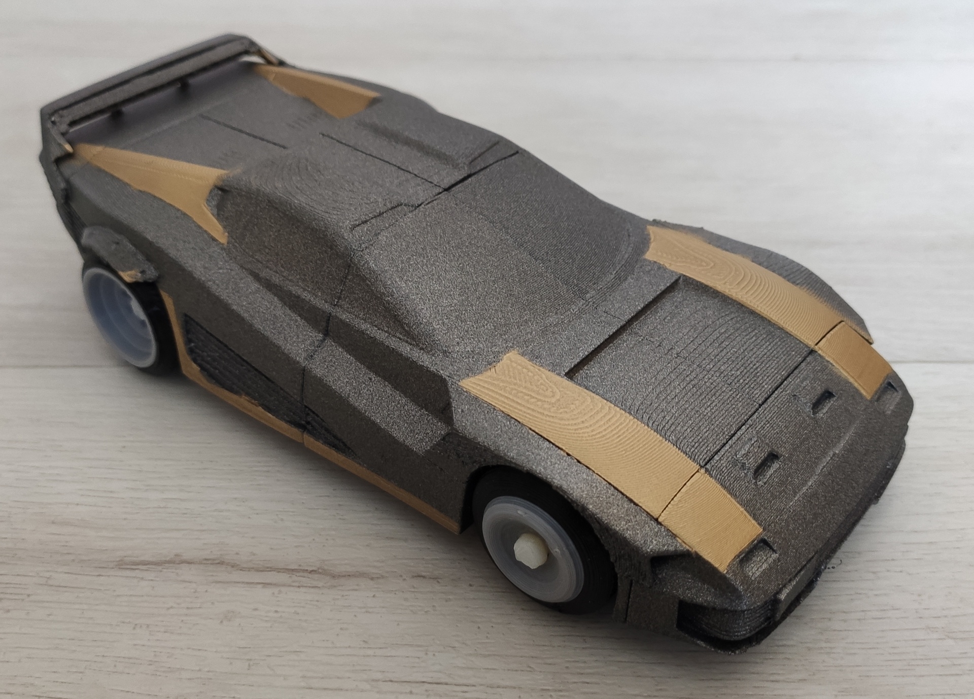

La Quadra V-Tech Turbo R de Cyperpunk 2077, pour mon fils :
https://rehost.diberie.com/Picture/Get/r/160942
Une grosse pièce d'une vingtaine de centimètres, les finitions sont sommaires mais ce n'est pas pour exposer sur un bureau puisqu'elle finira dans le bac à jouets d'un enfants de trois ans et demi :o
https://rehost.diberie.com/Picture/Get/r/160943
La carrosserie est en PETG recyclé Arianeplast à 50% d'infill (et imprimée sur mes panneaux solaires, c'est écolo :o), les jantes sont en PLA, les pneus en TPU 95A et les axes de roues (faits sur mesure, ceux du modèle d'origine ne sont pas fait pour tourner) en ABS.

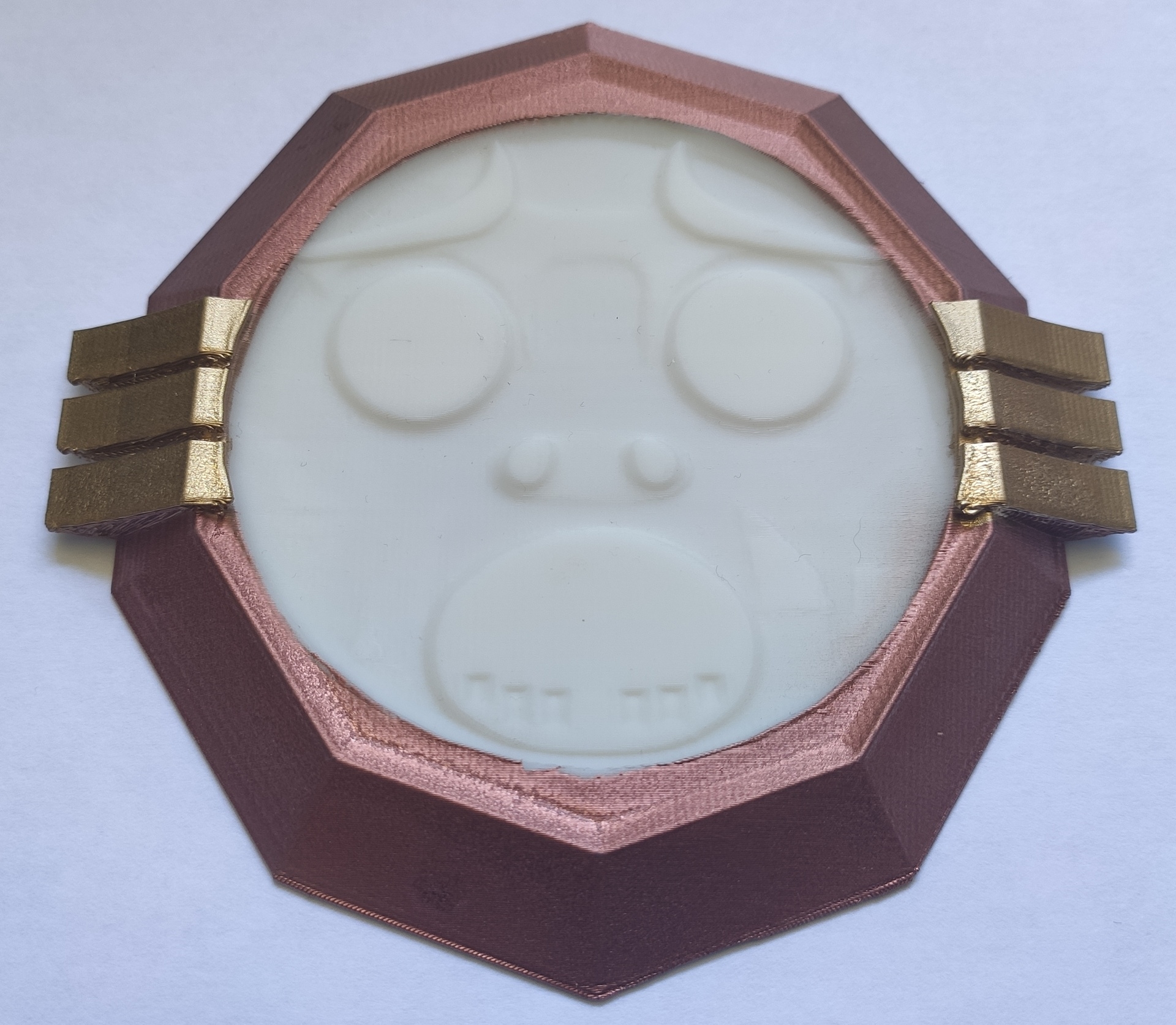

Crosstopic avec les impressions de boucliers LoZ d'Arank'thnar :
https://rehost.diberie.com/Picture/Get/r/161217
Le Miror Shield, en lithophanie, issu de l'épisode le plus joyeux de la série :o

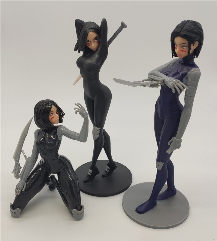

Avec un peu de peinture, c'est plus sympa :
https://rehost.diberie.com/Picture/Get/r/161386

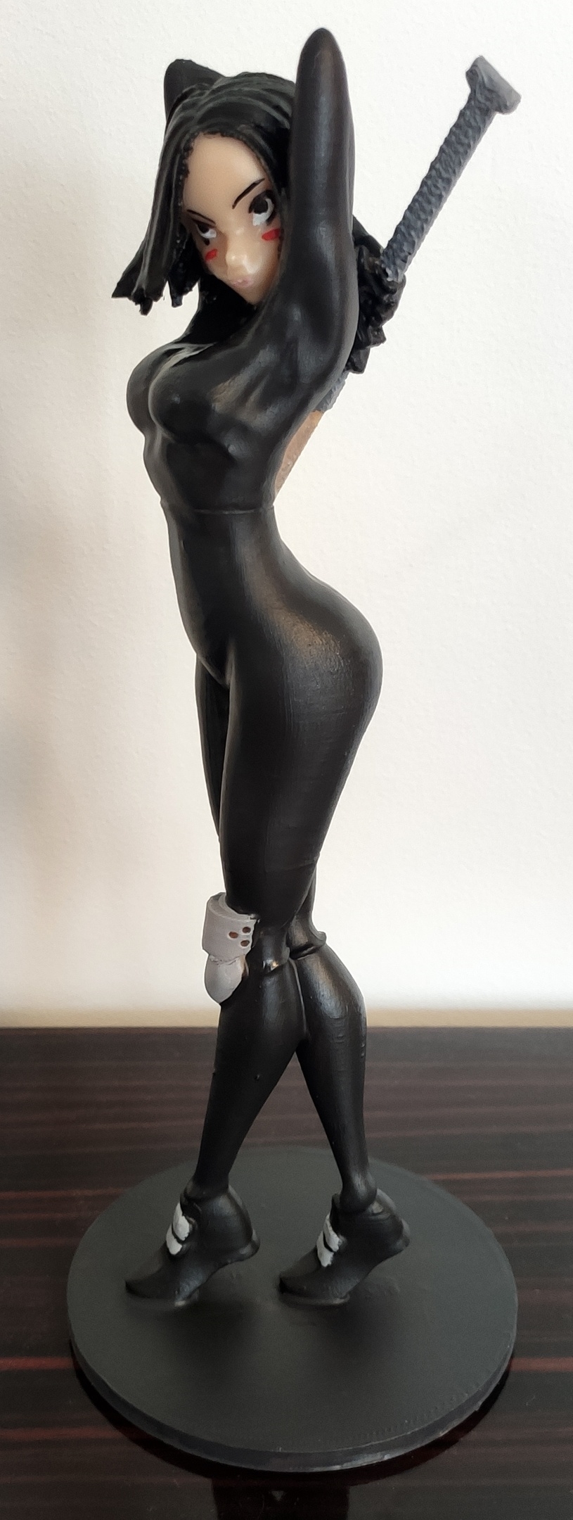

Et (ô surprise), une autre statuette :
https://rehost.diberie.com/Picture/Get/r/161387
https://rehost.diberie.com/Picture/Get/r/161388
Une grosse pièce d'un peu plus de 22 centimètres de haut, le modèle est à l'origine en un seul morceau.

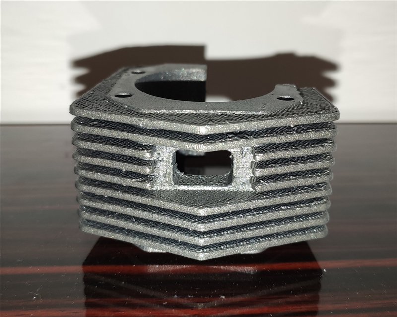

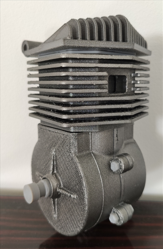

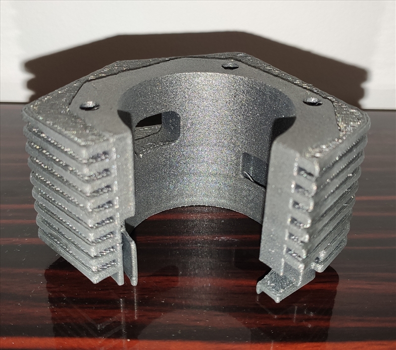

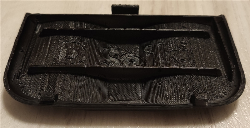

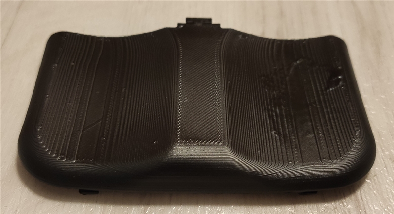

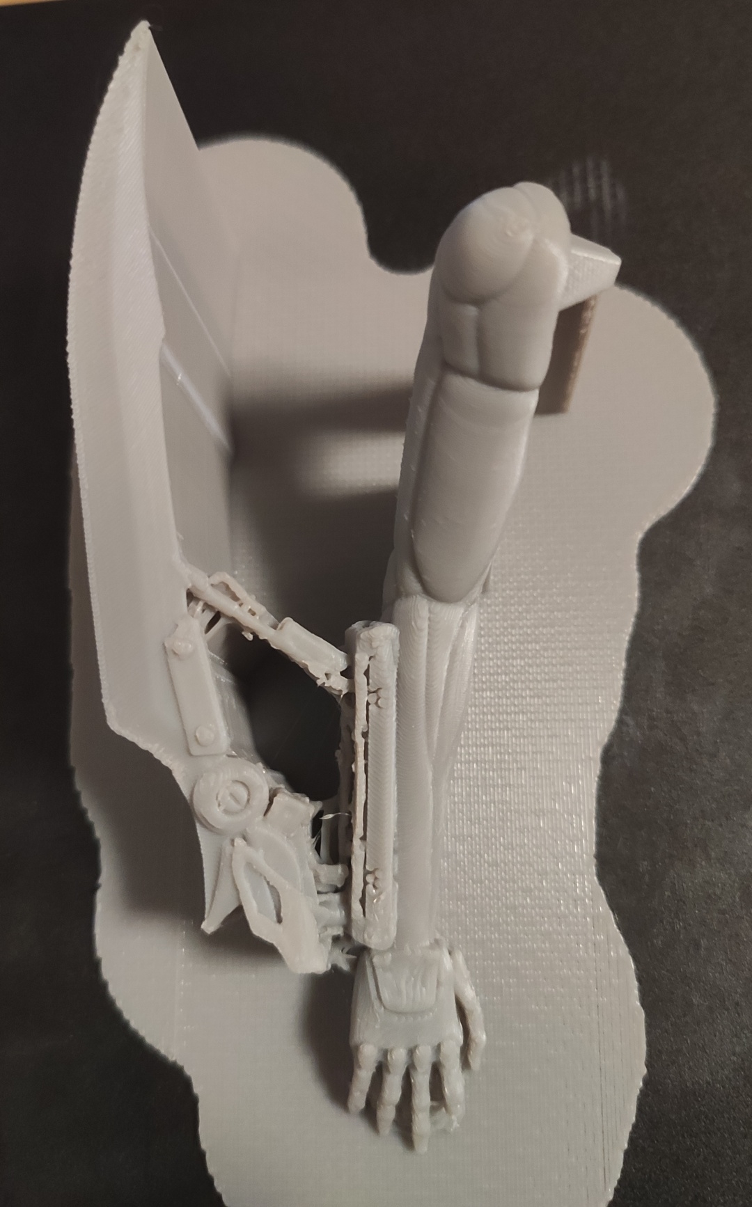

Premier print d'une "large" pièce en ABS (pour la taille de mon plateau, j'entends), un cache piles pour console "portable" PC-Engine GT :
https://rehost.diberie.com/Picture/Get/r/161676

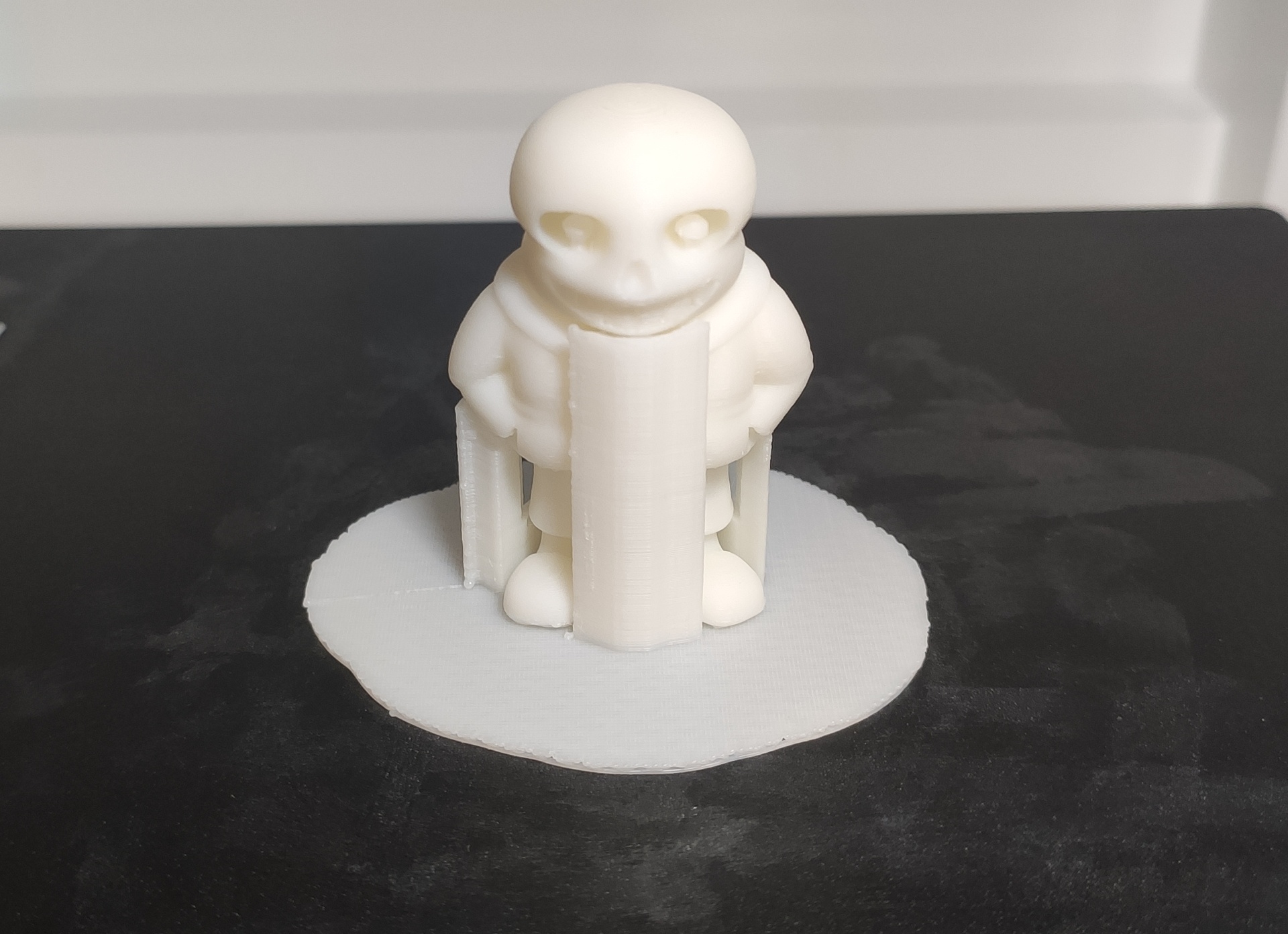

Pas de warping, très peu de stringing, impression globalement très propre, mine de rien 6h de print à 30% d'infill, 60mm/s.
Le raft et la colle sont tout de même nécessaires à l'impression de l'ABS sur cette machine dont le plateau ne monte qu'à 80°C, il n'a pas fallu beaucoup forcer pour décoller la pièce du plateau.
Bon, évidemment le vent décide de se lever pile au moment ou j'appuie sur la bombe de peinture :
https://rehost.diberie.com/Picture/Get/r/161677
https://rehost.diberie.com/Picture/Get/r/161678
Enfin je suis quand même content du résultat, les photos exagèrent un peu les défauts, un pote va pouvoir enfin refermer l'emplacement des piles de sa console.

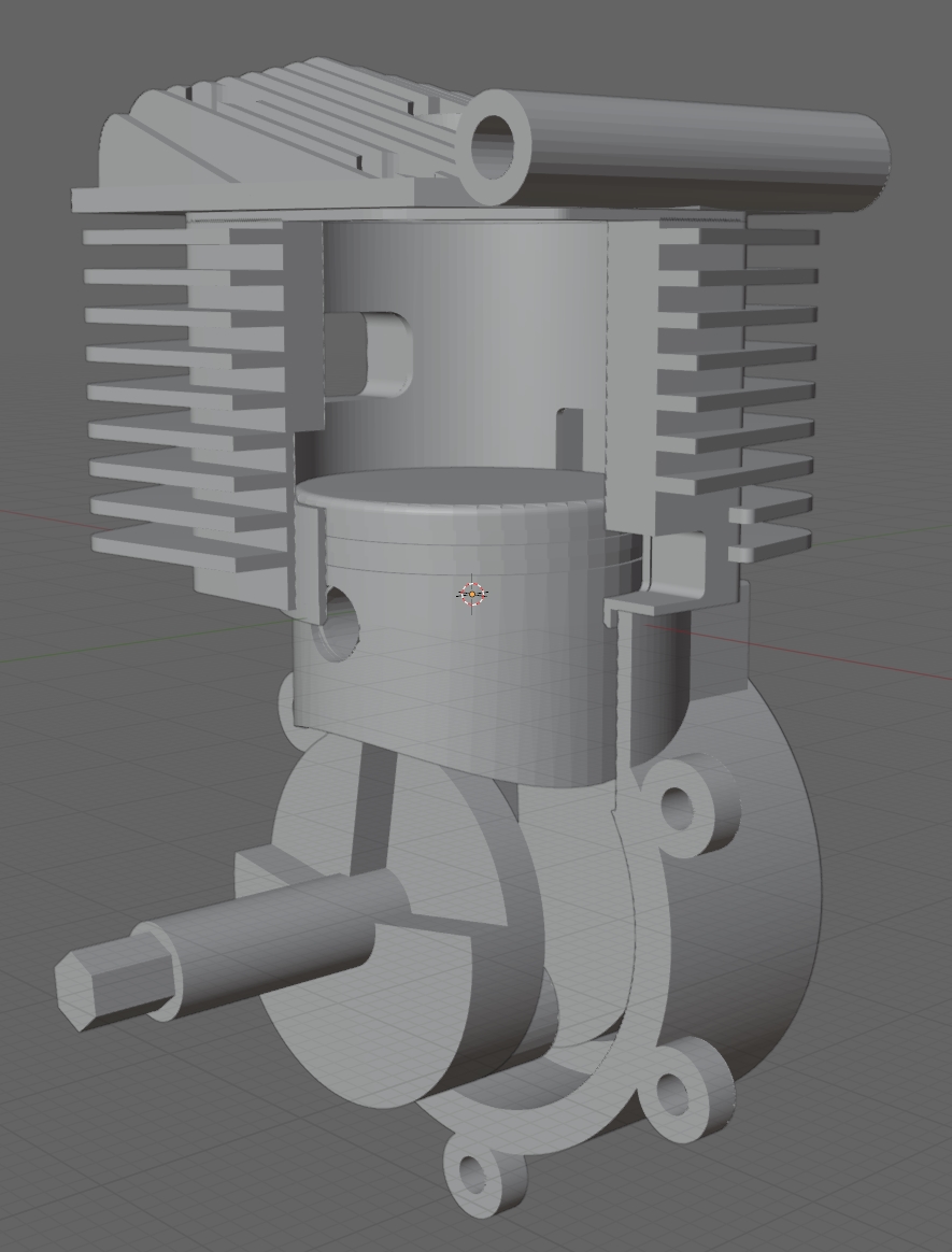

Dernier print, bien relou, une maquette fonctionnelle de moteur à piston rotatif pour mon fils :
https://rehost.diberie.com/Picture/Get/r/162192
https://rehost.diberie.com/Picture/Get/r/162193
Je continue d'écouler mon énorme bobine de PETG Arianeplast, avec les bons réglages aucun warping, extrêmement peu de stringing, ça fait vraiment des prints sympa pour trois fois rien.
Le rotor est en PLA de chez Creality, c'est la fin de la bobine livrée avec la machine, les quatre petites vis et les segments sont en PLA+ de chez Ziro.
Je trouve le rendu de la peinture assez chouette malgré le fait que ce soit imprimé assez grossier (0.2mm, infill à 30%).

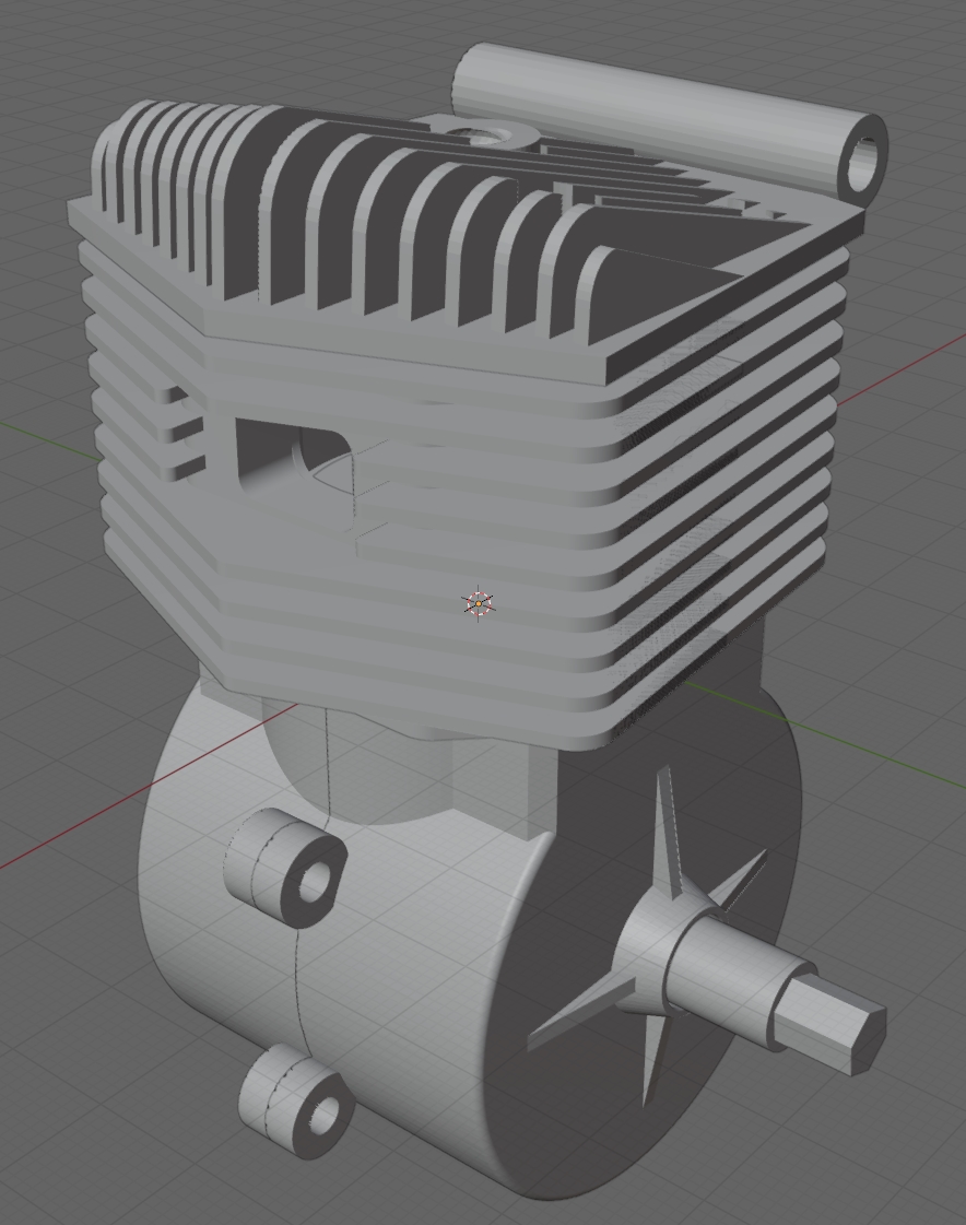

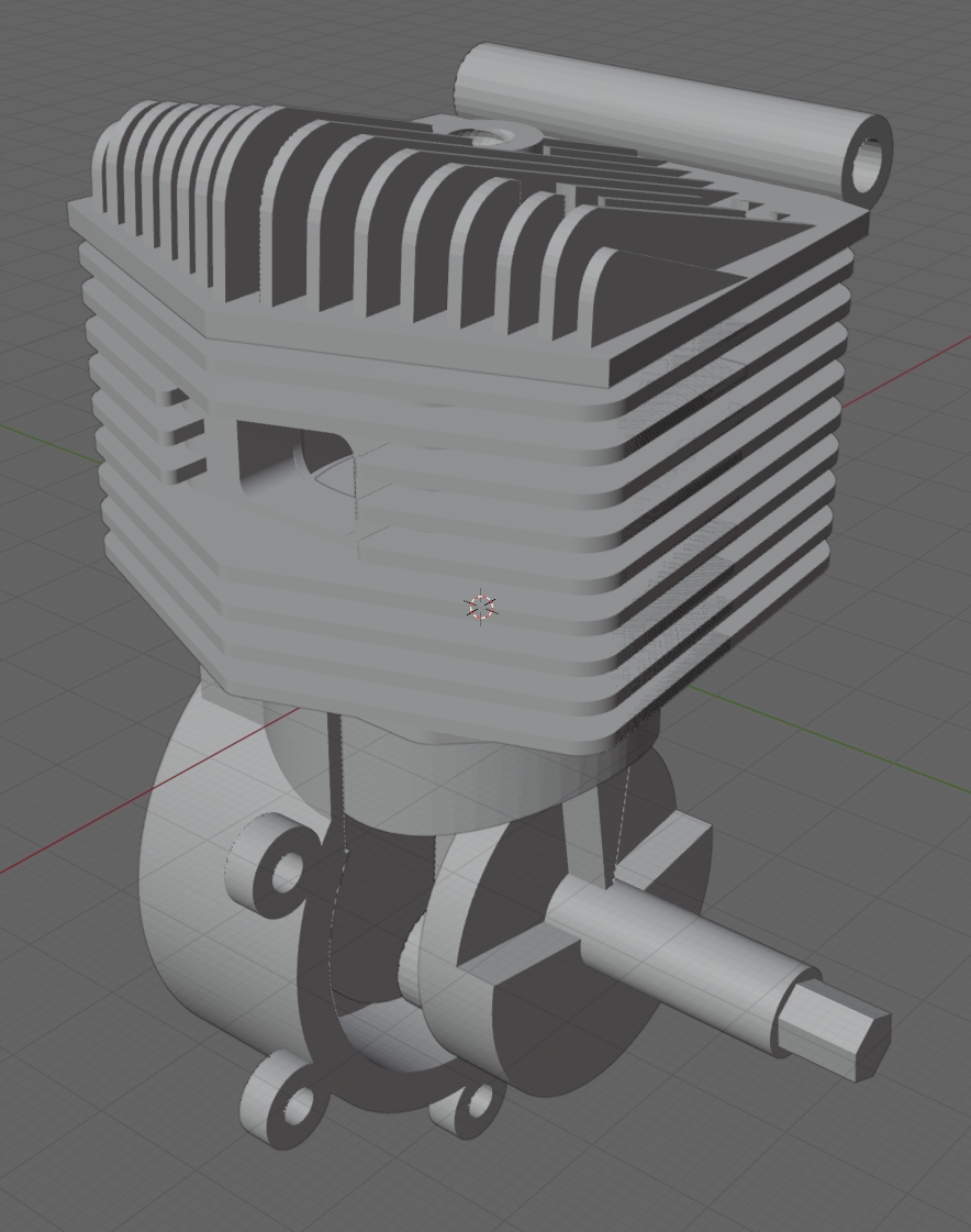

Du coup, je voulais un print d'un moteur 2 Temps mais je n'ai rien trouvé qui corresponde à mes attentes, du coup j'ai fait chauffer FreeCAD et Blender, je suis content, j'ai encore quelques restes :
https://rehost.diberie.com/Picture/Get/r/162320
https://rehost.diberie.com/Picture/Get/r/162321
https://rehost.diberie.com/Picture/Get/r/162322
C'est, au pifomètre, un AV7 avec une géométrie d'ailettes d'AV10, deux moteurs que je ne connais que trop bien :D
Print en coupe, pour voir à l'intérieur, c'est plus sympa comme ça (PETG Arianeplast encore et toujours, 0.2mm pour ce genre de pièce :
https://rehost.diberie.com/Picture/Get/r/162323
https://rehost.diberie.com/Picture/Get/r/162324
A suivre :o

Bon bah c'est plutôt sympa :
https://rehost.diberie.com/Picture/Get/r/162946
https://rehost.diberie.com/Picture/Get/r/162947
https://rehost.diberie.com/Picture/Get/r/162948
Tout en PLA, sauf le cylindre en PETG.
On appréciera le traitement nikasil de la chemise :o
Ne reste plus qu'à lui faire un petit support pour l'exposer proprement.

La PC Engine ""portable"" a retrouvé un cache pile :
https://rehost.diberie.com/Picture/Get/r/176716
ABS imprimé à la verticale, ça rend mieux qu'à l'horizontale du coup. Il va six piles AA là dedans pour se faire une idée de la taille du machin.

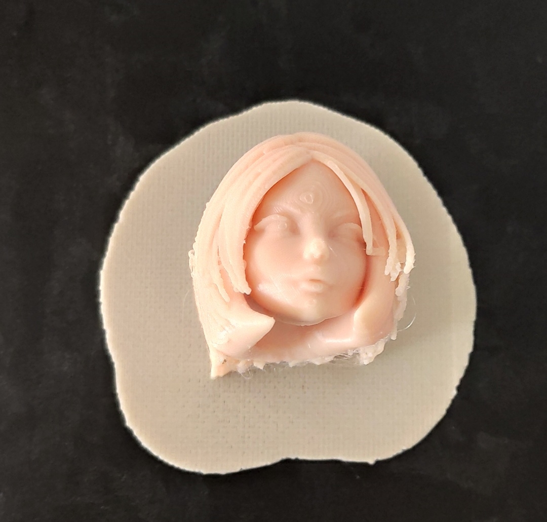

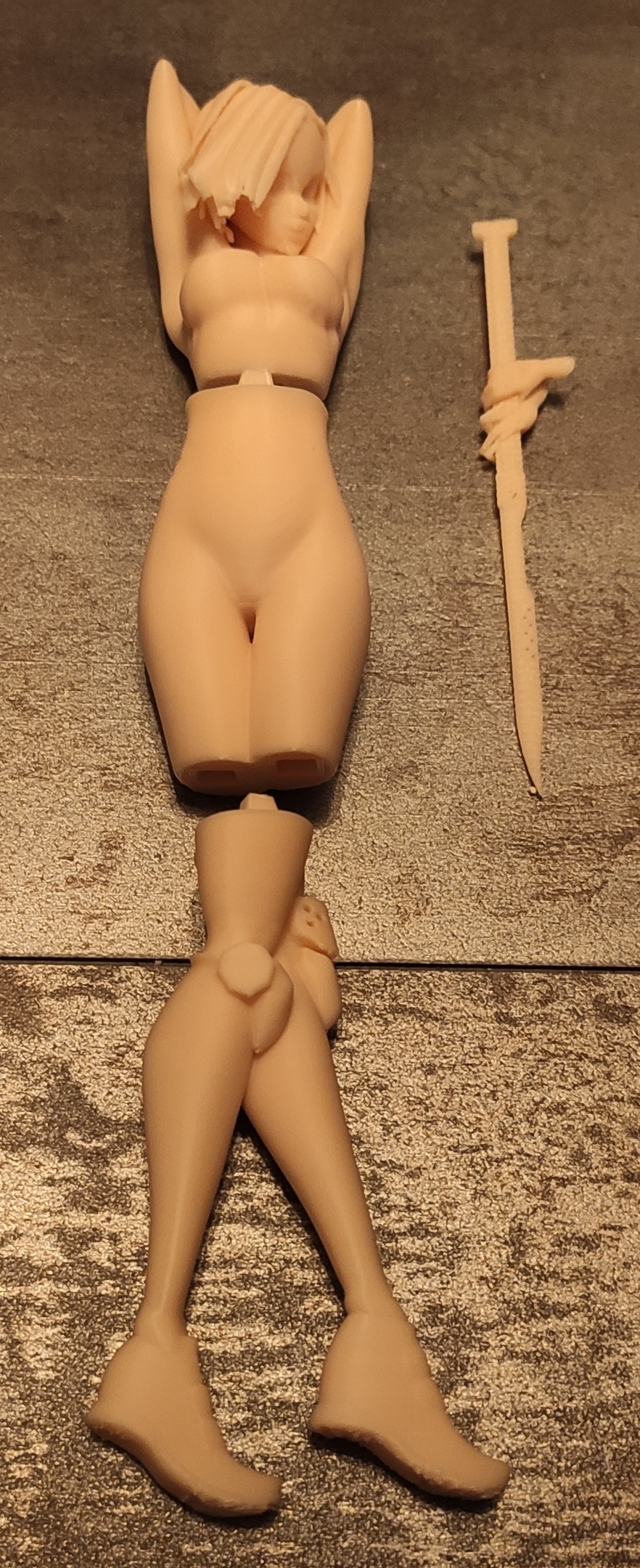

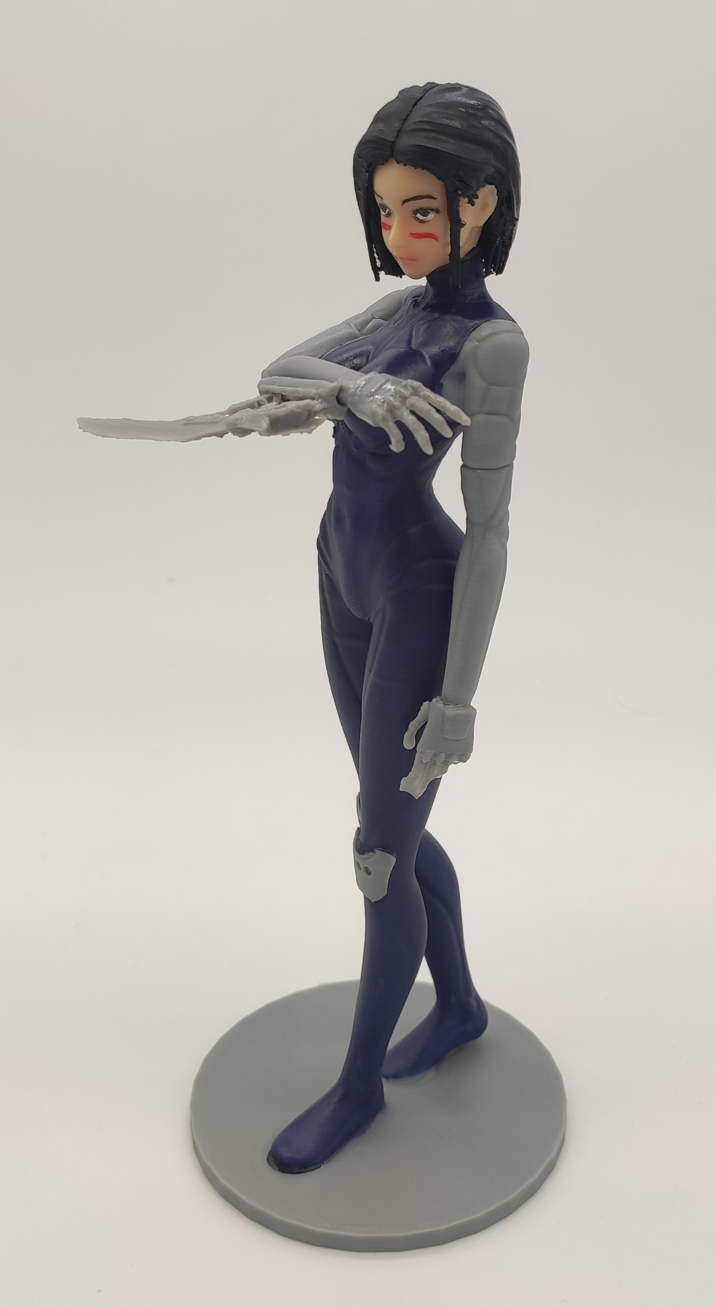

Une petite dernière :
https://rehost.diberie.com/Picture/Get/r/176798
Le triptyque :
https://rehost.diberie.com/Picture/Get/r/176797
Voilà, ce sera tout pour Gunnm je pense :o

Cross topic collection :
https://rehost.diberie.com/Picture/Get/r/178687
Un support pour exposer ses cartes (ici une Voodoo5 5500 AGP réparée), imprimé en PLA+ Creality couches de 0.2, infill à 10%, deux inserts en TPU 95A au niveau du "slot" et du maintien de l'équerre.

Pour info, même si à priori ça ne concerne personne sur HFR, la caméra de la version Pro se trouve au détail et est plug & play avec la machine de base (si vous regrettiez de ne pas avoir investi dedans à l'origine, ça revient aussi un petit peu moins cher).
Le petit PCB sur lequel est brasé la caméra se visse derrière la façade et se connecte sur le module wifi de l'imprimante. Il n'y a rien à flasher ou mettre à jour puisque ce module est commun au deux modèles.
La qualité d'image est très sommaire, insuffisante pour faire de beaux timelapses mais fait le job pour surveiller les impressions à distance.
