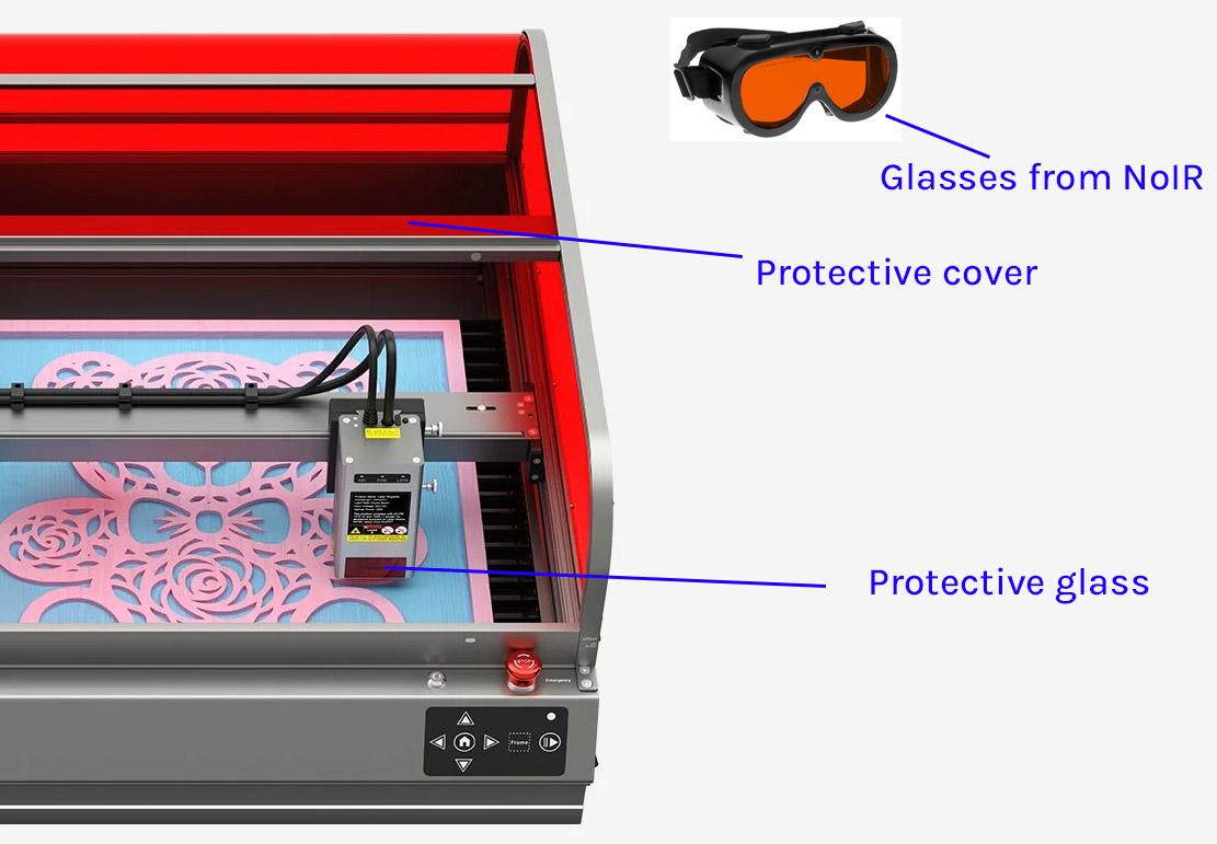

Bonjour !
Ma question peut paraître stupide, mais je me demande si quelqu'un pourrait y répondre :
Je possède un graveur laser Creality Falcon2 Pro 22w (455nm).
Il est équipé d'un couvercle de protection, apparemment de norme FDA 1, et d'une vitre qui permet de voir où le laser frappe.
https://i.postimg.cc/1Rw7cRLB/w3y6glxp-copie.jpg
J'ai commandé des lunettes de protection chez NoIR (OD7+ 180-532nm) conformes aux normes CE et en lesquelles j'ai plus confiance que les lunettes vertes à 2$ fournies par Creality avec le découpeur laser.
Ma question :
Comme le laser apparaît orange à travers les deux couches de protection, je suppose que la lumière est convertie de 455nm à quelque chose comme 620nm.
Je peux donc clairement le voir à travers le verre de protection + le couvercle protecteur + les lunettes de sécurité.
    Est-il sûr de regarder où le laser frappe ?
    La lumière est-elle moins puissante ?
Je n'ai trouvé aucune information à ce sujet sur Internet, seulement des conseils pour choisir les bonnes lunettes auprès de vendeurs réputés.
Question bonus :
    Ces lunettes sont-elles inutiles au point d'être dispensables avec cette enceinte de protection ?
    Devrais-je plutôt acheter des lunettes qui filtrent la lumière orange ?
    Sont-elles quand même sûres ?
J'ai simplement mis du scotch noir épais sur le verre protecteur car je ne tiens pas à voir le laser fonctionner. La sécurité des yeux avant tout.
Merci beaucoup !

Même si ton modèle est légèrement différent de celui du topic, à mon avis ça ne fait pas de mal de poser la question là-bas, généralement les gens qui ont ce genre de joujou des compétences théoriques un peu plus large que la simple utilisation de leur modèle à eux [:spamafote]
Ou sinon comme ça touche à la sécurité et aux spécifications, je dirais que le fabricant est bien placé pour te répondre, tu as essayé de leur demander ?
En ce qui concerne de façon général le danger des réflexions, ça dépend énormément. Si tu tapes sur du métal brillant c'est pas tout à fait pareil que si tu graves du bois, même avec tout plein de protections (d'ailleurs la machine aussi morfle).

Pardon, j'ai une fatigue oculaire assez poussée depuis lundi dernier donc j'ai dû survoler le message (c'est en partie mon inquiétude pour le laser d'avoir regardé où il tapait l'espace d'une seconde)
Creality me dit juste que c'est aux normes donc pas dangereux mais il n'y a que peu d'infos à ce propos. (rien sur la vitre de la tête de laser et juste "norme FDA1" pour le plastique qui protège la structure.
Je n'ai coupé qu'un bout de bois (contreplaqué 5mm) avec mes lunettes OD7+ 180-532nm (plus le filtre sur la tête du laser lui même + le filtre qui englobe toute la structure de la machine) Pas de métal
Je me dis que si la moindre personne regardant au travers de la vitre du laser du bois se faire couper et avait des problèmes ça se saurait et il n'y aurait tout simplement pas de vitre mais du métal pour protéger

Ah oui on comprend mieux les motifs de la question.
Mais effectivement, difficile d'établir un lien de cause à effet, pour moi là t'étais pas franchement sur un cas "à risque manifeste" et t'avais pris les précautions adéquates.
Ca reste imprudent de regarder le laser (c'est pas comme si t'avais besoin de surveiller ce qui se passe comme quand tu soudes au MIG/MAG/TIG, la machine bosse toute seule), surtout si c'est prolongé et/ou avec un laser UV (où les réactions défensives naturelles ne se produisent pas) mais j'ai pas l'impression que t'aies déconné non plus.
Je ne sais pas précisément ce que t'appelle "fatigue oculaire" mais de toute façon si t'avais une lésion sérieuse t'aurais probablement d'autre manifestations (en vrac sécheresse, picotements, zone aveugle, vision de nuit altérée, phosphènes...).
Si t'as le moindre doute va voir un ophtalmo.

J'ai bien testé, je n'ai pas de zone aveugle ni rien, j'ai vu un ophtalmo un peu speed qui m'a dit qu'il fallait oublier ça, il m'a fait un fond de l’œil me disant que tout était ok. J'ai juste la sensation de mal faire le point sur les détails et que même quand je vois les détails c'est net sans l'être.
Je pense que je me suis fait un long métrage et que j'ai juste eu besoin de correction plus adaptées (je viens à l'instant de me faire de nouvelles lunettes et ça va déjà un peu mieux mais ça a soulevé quand même beaucoup de questions car je suis un peu parano sur la sécurité.
J'ai quand même calculé que le laser pointant directement dans les lunettes devait être de 22000mw/10000000 = 0.0022mw (OD7+) donc rien de très violent, alors en plus des deux protections et d'un reflet indirect ça doit pas être grand chose.
Quoi qu'il en soit, la machine ne sera plus jamais sous tension sans être complétement couverte par un caisson en bois étanche !

J'ai tenté la question sur un groupe facebook dédié au laser, certains conseillent de protéger la machine avec un filtre UV pour voiture (complétement transparent aux 455nm) , je pense qu'ils seraient tous aveugles si c'était si dangereux même avec des protection
Je ferais hyper gaffe next time dans tous les cas !
Avec une webcam pas chère (et quelque petits LED pour que la cam' voit quelque chose) histoire de vérifier que tout fonctionne et rien ne part en fumée. :jap:
