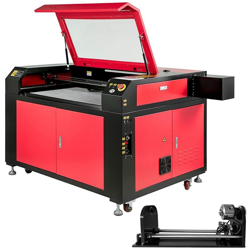

Laser CO2:
https://imgs.search.brave.com/Q-EBaWEOphV3gKlbekTINwLqq7GBIpFh3kyWpmmc8p4/rs:fit:860:0:0/g:ce/aHR0cHM6Ly9tLm1l/ZGlhLWFtYXpvbi5j/b20vaW1hZ2VzL0kv/NjFCZW9VcTh4S0wu/anBn
Souvent destiné a un usage professionnel ce sont des grosses machines, le laser passe a travers un gaz CO2 avant d'aller attaquer la pièce, ils ont une relativement grande surface de travail et sont généralement plus puissant que les laser diode >30w, permettent un travail rapide, une production plus ou moins de petite série mais une production supérieure aux laser Diode. Les prix démarrent a 600€ pour les entrée de gamme et passent vite a 5000€ jusqu'à 15K-20K€ pour des machines correctes a réel usage professionnel avec une production soutenue. Souvent les graveuses CO2 possèdent un espace de travail confiné avec un capot.
Un avantage important aux laser CO2 c'est qu'ils permettent la gravure ET découpe de l'acrylique transparent sans revêtement contrairement aux laser diode.

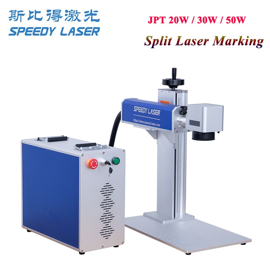

Laser fibre:
https://imgs.search.brave.com/o0o7XOVybsXkcrURdDWeOjvrI1irC2uNwnWt4Uc8IWw/rs:fit:860:0:0/g:ce/aHR0cHM6Ly9panJv/cnd4aG9pcGxtcTVt/LmxlYWRvbmdjZG4u/Y29tL2Nsb3VkL2xt/QnFuS3FwU1Jwamxp/a2xyaWtvL0pQVC1M/UC16aHV0dTEwMDAu/anBn
En général c'est des laser très couteux (4k€->7K€ voir plus) c'est plus pour du professionnel, ce sont des laser ultra précis et très puissants (très loin devant les laser CO2) mais qui en général ne présentent pas de grande surface de travail, principalement pour graver des métaux qui est leur domaine de prédilection, ils peuvent cependant graver aussi d'autres matériaux...Ils ont une longueur d'onde proche de celle de l'IR.

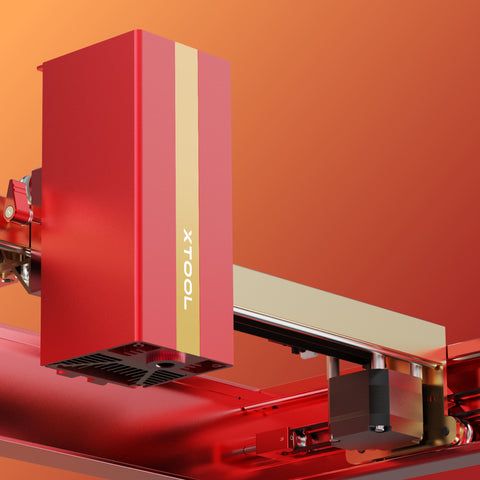

Personnellement je n'en ai pas encore, j'économise pour m'en offrir une d'ici la fin de l'année, un modèle dans les 1500€ avec le fond nid d'abeille ainsi que l'outil rotatif. J'attends de voir d'ici mon achat pour faire mon choix de modèle car d'ici là il peut y avoir de nouvelles sorties (notamment l'annonce d'Xtool pour leur nouvelle imprimante la semaine prochaine :) ) mais pour l'instant mon cœur balance entre la Ikier K1 36w avec kit d'extension et la Sculpfun S30 ultra 33w.
Les avantages de la Ikier:
-Table de travail d'une longueur jusqu'à 750mm malgré une largeur de 410mm pour des pièces en longueur.
-Porte outil rotatif a mandrin qui permet d'accrocher des objets pas tout a fait cylindriques comme des tasses avec anse, des pots ovales
-Réglage automatique de la hauteur de buse qui permet de faire des coupes en plusieurs passes plus précisément pour les fortes épaisseurs
-Le laser de positionnement, gadget pratique pour régler son origine
-Détection de flamme
-Reprise de la gravure en cas de coupure d'électricité.
-Petit écran de contrôle digital (est ce que cela sert vraiment?)

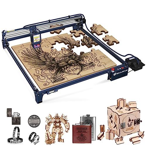

Les avantages de la sculpfun:
-Table de travail de 600*600mm, je préfère ce format carré pour les créations et ca permet globalement une superficie plus grande que la ikier même si je peux faire des pièces moins longues, quoique dans la diagonale...[:canaille]
-Porte outil a rouleaux, qui permet de mieux travailler sur les objets bien cylindriques et lourds.
-Lentilles interchangeables , je la prendrai avec le pack de lentilles de rechange pour augmenter considérablement la durée de vie de la tête laser.
-possibilité d'étendre avec le kit d'extension la surface à 935x905mm :ouch:

Ce matin je me suis saucé pour un graveur CO2 de type vevor 80w, je me dis a 2.3K€ ca fais pas beaucoup plus cher que la sculpfun a 1.5K et ca permetterai une production bien plus importante, la possibilité de travailler de l'acrylique transparent et un environnement clos...
Je commencais a m'enflamer quand je lis sur le site de vevor dans les questions liées a l'article un type qui demande où il peut acheter des pièces détachées car il a besoin d'une lentille de remplacement...
La team vevor réponds qu'ils ne vendent pas de pièces détachées et que si c'est dans les deux ans de garantie ils envoient gratuitement la pièce mais sinon tu l'as dans le derch' :sweat:

Marsh Posté le 21-10-2023 à 10:09:19
Pas de soucis pour ca. C'est une machine chinoise classique comme je te l'ai dit, Vevor ne revends que du type K40.
Tu trouveras des kits de miroirs et lentilles partout sur le net.
Sculpfun et assimilé c'est hors de prix pour les jouets que c'est, tu as 4 profilés alu et un laser à 200€ pour 1.5k€ ! Et en plus tu dois te construire une enceinte et un système de soufflage et d'évacuation des fumées.

Bah sur la sculpfun il y a l'air assist et je vais travailler dans un sous sol bien ventilé juste sous une fenetre ( sous sol semi entérré) donc la dessus il n'y aura pas de problème, au besoin je peut aussi me faire une évacuation via carrotage. il y en a meme une d'une ancienne chaudière gaz que je pourrait utiliser.
