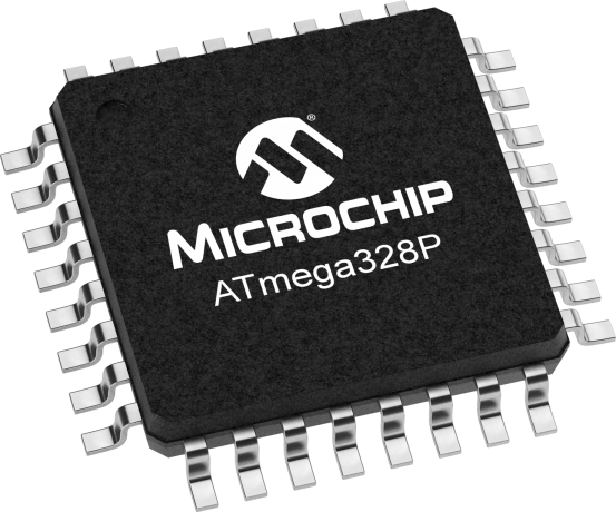

Pour la version du micro, il s'agit de celui-ci :
Mais je ne sais pas si c'est du TQFP ou du VQFN
En tout cas, il a bien 32 pins
