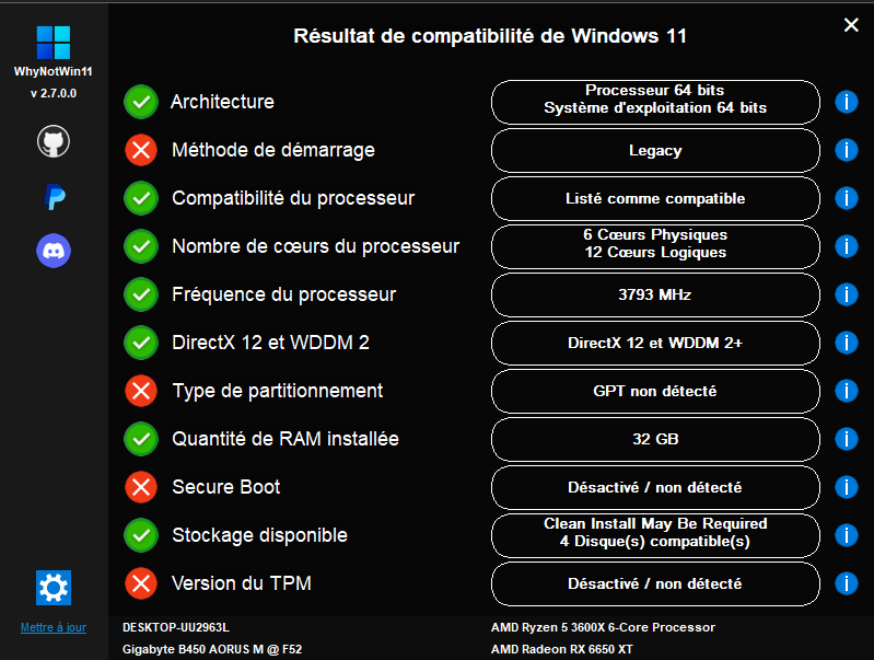

Je souhaiterai faire la migration vers w11 depuis mon W10.
Actuellement, windows me dit que mon installation est pas compatible. Donc j'ai regardé un peu, niveau composants (j'ai un r5 3600X et une B450m aorus) je suis bon, c'est plus des histoires d'options pas activées et de configuration.
J'ai fais tourner WhyNotWin11, et voilà ce que j'obtiens
https://image.noelshack.com/fichiers/2025/43/2/1761034554-sans-titre.png
Quand je veux activer le secure boot, le pc ne démarre pas ensuite, il rouvre juste le bios à chaque rédemarrage.
J'ai cru comprendre que c'est parce qu'il faut des partitions GPT, et que les miennes sont en MBR.
Donc j'ai essayé de convertir avec mbr2gpt, mais il me met ce message : cannot find room for efi partition
Du coup je suis bloqué et j'arrive pas à avancer. Est ce que vous pourriez m'aider ?

Alors pour la commande j'ai déjà essayé de la faire dans l'invite de commande en mode avancé comme dans la vidéo, j'ai eu l'erreur aussi
Pour le bios, je vois pas trop quoi passer en UEFI, j'ai pas d'option clairement indiquée
Mon bios est en f52, et sur le site de gigabyte je vois "Change default status of AMD PSP fTPM to Enabled for addressing basic Windows 11 requirements (https://support.microsoft.com/windows/1fd5a332-360d-4f46-a1e7-ae6b0c90645c)"
Est ce que je peux update directement à cette version ? Voir meme la toute dernière de septembre 2025 ?

Bon on progresse.
J'ai pu mettre à jour le bios, et faire la conversion vers GPT, mais il y a une erreur, que j'ai vu passer sur un autre post:
 failed to update ReAgent
Va falloir que je creuse ca maintenant
Merci en tout cas
Marsh Posté le 22-10-2025 à 13:12:36
En tout cas l'installation de W11 s'est bien faite, merci beaucoup
