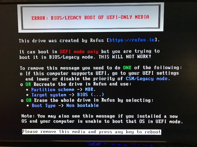

ça boote mais ça me donne ce message:
comment est-ce que je peux solutionner ce problème "UEFI", svp?
https://www.zupimages.net/up/23/46/skgh.jpg
Marsh Posté le 18-11-2023 à 18:58:50
c'est marqué dans ton message d'erreur, passe ton BIOS en mode UEFI only
Marsh Posté le 18-11-2023 à 19:19:33
J'ai opté pour la solution de refaire la clé sous MBR.
et là, ça fonctionne impeccable
