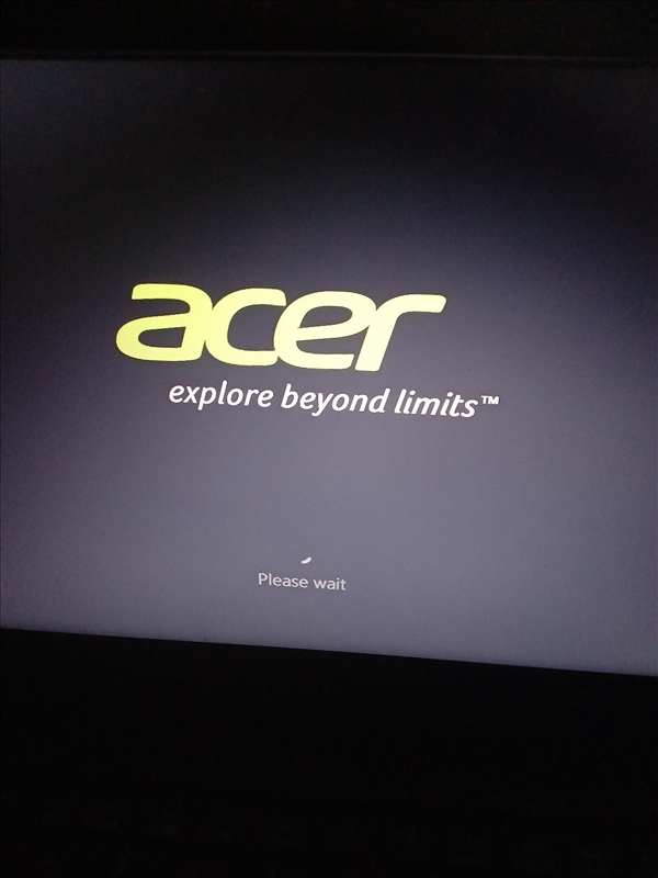

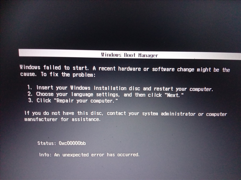

on va dire que des installations d os j en ai fait des 20e .mais la je sèche depuis 1 mois.
j ai récupérer un Acer aspire one 1-132 et malheureusement avec un emmc de 32G et d après l affichage écran il faudrait réinstaller l os ( Windows ) mais là malgré plusieurs installe via usb et hdd et plusieurs logiciels bien connu j ai toujours le logo qui bloque ( voir photos) j ai peur que l ordi soit protégé par le constructeur.
j aurai besoin de quelques lumières https://rehost.diberie.com/Picture/Get/r/406641
                                                    https://rehost.diberie.com/Picture/Get/r/406639
sur la photo du dessus le bandeau d installation va tourner pendant 15min et rien ne se passe

Faut arreter avec les délires d'ordis protégés. Il y en a eu genre deux dans toute l'histoire de l'informatique.

et une install qui rame et qui mouline sans fin... La cause la plus probable c'est le disque qui a un pet au casque.

je pense que je vais laissé tomber et poubelle le Acer a deux francs. même ubuntu plante à l’installation et Windows tourne sans rien donner j ai lu sur des posts qu il est possible que le emmc soit protégé pour éviter update :o

L'installation de Windows 10 (22h2) prends trop de place sur le ssd 32 go il faut mettre une version 2019 pour que ça fonctionne resteras 2/3go de place sur le ssd
