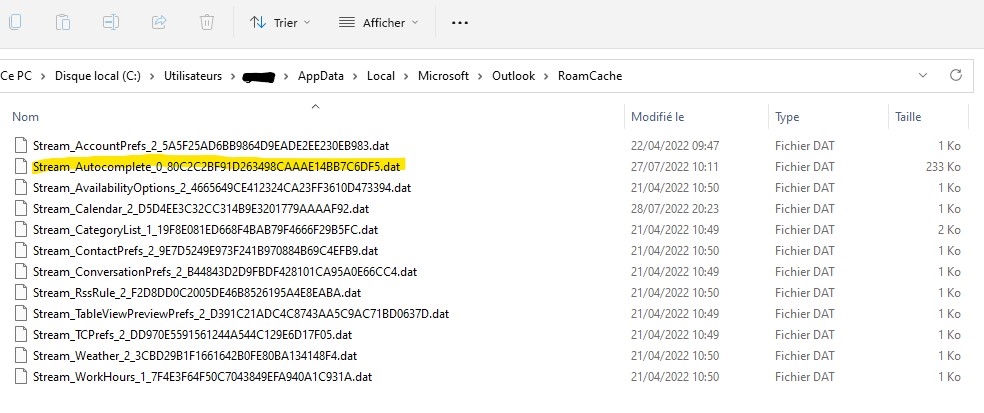

Marsh Posté le 29-07-2022 à 16:25:02
Tu vas aller récupérer dans le profil utilisateur le fichier qui contient ces informations : ...autocomplete....dat
Tu le copies ce fichier sur le nouveau PC dans le répertoire utilisateur dans exactement le même chemin (le nom de l'utilisateur peut etre différent).
Tu ajoutes à l'extension du fichier actuel stream_autocomplete..... l'extension .bak
Et tu renommes l'ancien fichier stream_autocomplete que tu as copié depuis l'ancien PC avec le nom du nouveau fichier stream_autocomplete..... (sans le .bak)
Et normalement, il devrait afficher tes "contacts" quand tu tapes les 1eres lettres d'un nouveau mail.
Il y a peut etre d'autres solutions, mais c'est comme cela que je fais.
Essaye de ne pas supprimer les fichiers, fais plusieurs copies au besoin de ces fichiers, il faut mieux etre prudent, on peut vite faire une fausse manip en supprimant le bon fichier.
