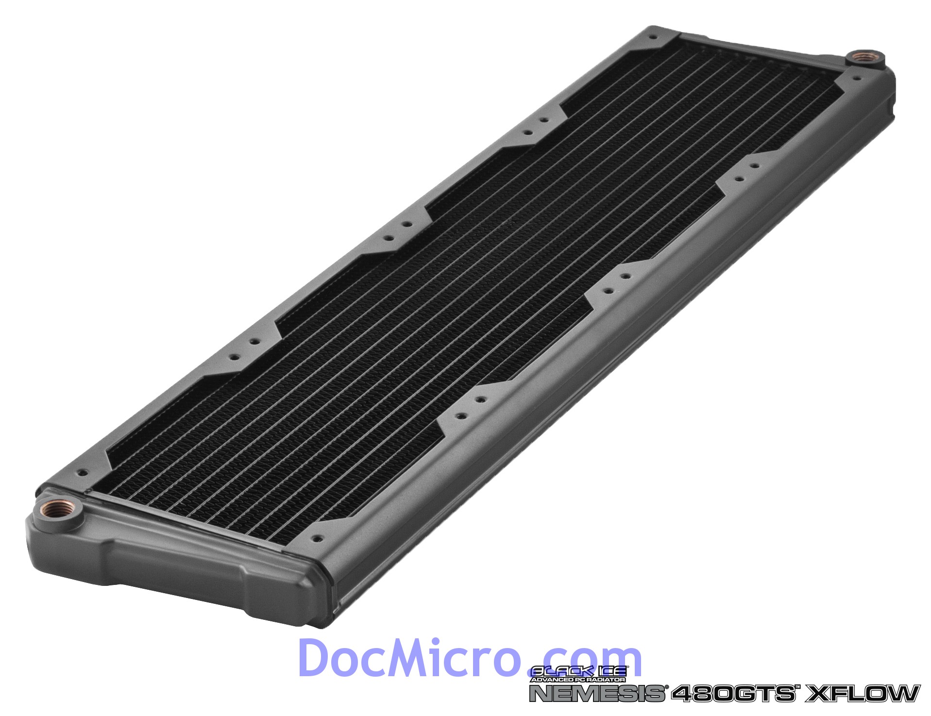

je compte remplacer le rad 380 du haut par un 480 que je mettrai en push/pull pour de meilleur résultat :
http://www.docmicro.com/images/products/tag/N480GTS-XF-E.jpg
et qui me permettra de mettre les tuyaux à gauche et à droit pour éviter le croisement des tuyaux, je trouve pas sa top visuellement. :(
