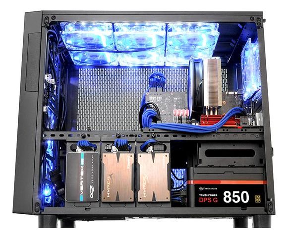

Ce boitier est vraiment énorme comparé à mon ancien boitier µATX :
Par contre, j'ai un problème concernant la disposition des rad à l'intérieur... Pour rappel, j'ai un 280 en 60mm, et un 360 en 45mm.
* Si je mets je 280 en haut, et le 360 en bas :
Le 280 prend toute la place, et en laisse beaucoup inexploitée... Je perds une baie façade.
Le 360 en 45mm m'oblige à retirer la cage HDD qui est derrière, et je souhaite la conserver.
==> cay nul
* Si je ne mets pas le 280, et le 360 en haut :
J'ai de la place pour un 2e 360 en 45mm, mais je ne fais rien du 280...
==> Ça peut être un début de piste, et je peux aussi ajouter un 360 en 30mm en bas si besoin
* Si je mets le 280 en façade :
Je perds 2 baies, je ne peux mettre mon 360 ni en haut car sinon je perds ma 3e baie, ni en bas sinon je perds la cage HDD...
==> il me faudrait un 360 en 30mm pour en bas, et/ou 2* 240 pour en haut
Bref, je suis en train de bien me casser la tête. Aussi, n'hésitez pas à me donner des conseils
Je voudrais quelque chose plutôt orienté silence, donc des rad avec un faible FPI (type Magicool).

Il n'est pas possible de déplacer la cage hdd? Elle passe peut être en la déportant/tournant de 90°...
Marsh Posté le 15-03-2017 à 17:02:53
| albertdici95 a écrit : Re, |
Ce petit truc me semble pas mal, et peu onéreux : je pourrais y mettre les 6 ventilo des 360 du top. Normalement ça devrait passer.
Si je mets un autre rad sur le côté, les ventilo seront reliés à une autre prise du coup, mais ce n'est pas grave !
| hazazel a écrit : Il n'est pas possible de déplacer la cage hdd? Elle passe peut être en la déportant/tournant de 90°... |
Hélas non : elle est à la verticale, et s'encastre dans des rails avant d'être vissée au fond du boitier.
Pour y accéder, il faut démonter le support ventilo / radiateur d'en bas :
Et ensuite on a accès à cette cage :
Et celle au dessus de l'alim est plutôt mal placée je trouve :
Je voulais mettre l'alim ventilo vers le haut, afin de favoriser les échanges thermiques pour qu'elle reste au max en passif.
Marsh Posté le 15-03-2017 à 17:49:11
Sans apporter de modifications au boitier, ce n'est pas possible je pense, mais si tu lui fabrique un support (en plexiglas ou autre) sans modifications définitives (juste dévisser la cage) tu peux parfaitement la placer ailleurs dans le boitier et libérer le passage pour ton rad...
Marsh Posté le 15-03-2017 à 18:05:37
Suggestion intéressante, à étudier... Reste à voir où placer cette cage, alors que je ne sais même pas où mettre la pompe !
Quel casse tête ce truc !
Je ne sais pas si j'aurais les mêmes limites d'épaisseur avec un 240 callé à droite. Comme ça je mets 2x 360 en haut, et as 240 en bas...
