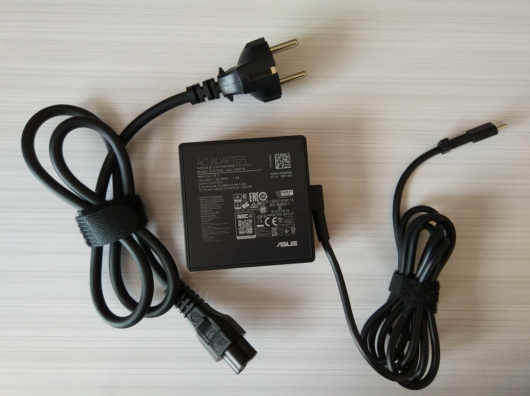

J'ai récupéré il y a peu un PC Portable Asus Zenbook, le chargeur fourni est un chargeur Asus 100W USB-C.
Je m'attendais à un chargeur fiché directement sur secteur avec un cable USB-C d'environ 2 mètres comme ils le font souvent chez Asus tout du moins mes autres portable Asus sont ainsi (comme sur la 2nde photo).
Le chargeur est chelou , il est composé d'un gros cable secteur de 1 mètre et d'un cable USB-C de 1,50 mètre (voir tof).
Comme le gros cable secteur est encombrant et que ce n'est pas pratique, je pensais mettre d'un coté un petit adaptateur secteur qui resterait en permanence et de l'autre rajouter une rallonge USB-C de 1 mètre compatible 100W.
Le cable d'origine USB-C fait 1,50m + la rallonge de 1 mètre , cela ferait donc 2,50 mètres !
Savez vous s'il y a une règle à respecter en terme de longueur pour les chargeurs de 100W :??:
Si Asus a mis d'un coté un cable secteur et de l'autre de l'USB-C pour un chargeur 100W c'est peut ètre qu'il y a une bonne raison :??:

Asus à juste fait ça pour que son chargeur :
- soit le même dans n'importe quel pays, il faut juste changer le cordon coté prise murale (ex : angleterre vs france)
- soit assez gros pour délivrer 100w (accueillir les composants + taille du truc pour dissiper la chaleur)
Il y a peu de modèles "prise murale" qui sortent 100W, et souvent il chauffent beaucoup. Et ils sont si gros que ça dépasse de la prise, et bloquent ceux autour. En général c'est des 60w, voire 90w au mieux.
D'ailleurs les chargeurs USBC 100W sont tout sauf pratiques à trancher, de gros carrés plantés dans les prises...
Tu peux sans souci y mettre un cordon type tèfle C5 de 50 cm ou moins comme ici pour faciliter le transport :
https://www.amazon.fr/C%C3%A2ble-da [...] B01M3POZE8
La longueur du cable n'a aucune importance pour un si faible ampérage.

Le chargeur n'est pas si gros pourtant ,  je le trouve mème plutot compact (7,5 x7,5 x 3cm), il est mème plus petit que mon autre chargeur Asus.
Je n'ai pas perçu une chauffe importante après une heure de charge.
Je trouve dommage de mettre ce type de fiche pour un portable "ultra compact" , cela aurait été un PC gaming je dis pas :D
Pour la longueur du cable je demandais au cas ou , normalement la longueur du cable joue aussi sur l'impédance...
Je vais mettre cette fiche , c'est plus compact , cela restera branché en permanence et la terre servirait à rien vu qu'il sera branché sur la plupart du temps sur des prises dépourvues de terre :o
https://fr.aliexpress.com/item/1005002252426766.html
Je vais aussi rajouter une rallonge de 50 ou 100 cm Ugreen compatible 100W et hop cela va le faire :D

Alors je suis pas expert mais:
Le PSU du Asus ROG fait les profils fixes 5V3A, 9V3A, 15V3A, 20V5A.
> Protocole USB PD3.0 (PDO seulement, compatible PD2.0 v1.2 apparemment) que l'autre PSU doit supporter.
PSU démonté
Le câble USB pour 100W (d'où la praticité d'un câble secteur effectivement) doit respecter les 5A de la norme, avoir des contrôleurs "marqués électroniquement". Rajouter de la longueur compte cf. résistance (épaisseurs des fils de charge, contacts plus épais...), ceux du commerce s'arrêtant souvent à 2m pas que chez Asus.

Il se trouve que je possède ce chargeur Asus, pour l'utiliser avec un portable également Asus (M16 2021, portable orienté "Gamer", série ROG Zephyrus).
Et je te rejoins concernant la "problématique" de ce câble d'alimentation.
Et encore, il y a un autre point que tu n'as pas mentionné.
Le câble d'alimentation utilisé pour ce chargeur peut ne pas être identique avec celui qui est livré avec le chargeur d'origine du portable (cas pour le M16). Du coup, lors d'un voyage par exemple, on se retrouve à se trimballer les 2 câbles.
Dans mon cas, le chargeur 100W je l'ai utilisé uniquement quand j'étais en déplacement avec un sac à dos, sur le terrain. Il permet de faire l'appoint en batterie et surtout réduire le poids et l'encombrement par rapport au chargeur d'origine. Mais, il n'est pas possible de l'utiliser avec le GPU dédié, car la puissance de 100W délivrée est insuffisante (le chargeur d'origine faisant 230W). Le chargeur d'origine restait à l'hôtel ou chez la famille.
Bilan, RAS sur ce chargeur Asus. Chauffe un peu. Mais rien de gênant.
J'ai également testé une autre solution avec un chargeur de la marque UGreen 100W. (il est bien capable de délivrer du 5A en 20V). L'avantage d'un tel chargeur est qu'il n'a pas justement ce câble d'alimentation, mais aussi il possède d'autres ports USB. Peut être pratique pour charger aussi son téléphone, une powerbank, ... Evidemment les 100W sont réparties sur les prises (pas de manière équilibrée toutefois).
Il fonctionne sans problème avec le portable Asus M16. Mais j'ai quand même voulu utiliser celui d'Asus, car je voulais être sur de ne pas avoir des soucis (portable encore sous garantie). La marque Ugreen (comme Anker) est plutôt fiable, mais j'avais quand même une inquiétude (peut-être pas justifiée).
J'ai donc aussi acheté un câble USB-C - USB-C certifié 100W, toujours de la marque Ugreen. Le câble fait 3m. Comme celui-ci : https://www.amazon.fr/gp/product/B0 [...] UTF8&psc=1
Attention, il est fait essentiellement QUE pour l'alimentation (100W certifié). Le débit en donnée est faible (équivalent à l'USB 2.0). Il n'est pas possible non plus de l'utiliser pour l'affichage (pas compatible DP 1.4 par ex).
Pour le chargeur, c'est celui-ci : https://www.amazon.fr/UGREEN-Charge [...] C72&sr=8-5
La taille et poids du chargeur UGreen 100W est similaire à celui de l'Asus (sans son câble d'alimentation).
En revanche, il chauffe bien plus.
Sinon pour répondre à ta question sur la longueur max du câble USB-C, en fait, je n'en sais rien.  :D
J'ai utilisé un câble de 3 m (et 2 m aussi), sans problème.
En revanche, je confirme que tous les câbles ne sont pas compatibles avec le 100W.
Car j'ai pu faire des tests en utilisant un petit appareil qui mesure le courant et la tension qui circule sur le bus USB (comme celui-ci https://www.amazon.fr/gp/product/B0 [...] UTF8&psc=1), et j'ai vu qu'en effet cela peut plafonner avec certains (notamment ne passe pas en 5A/20V). Mais pas de souci avec le câble Ugreen certifié 100W. Avec, encore une fois une mise en garde, il n'est pas fait pour le transfert de données, ni pour l'affichage. Il ne faut donc pas l'utiliser avec un dock par ex. Il est fait uniquement pour l'alimentation en direct avec un chargeur.
Et c'est la qu'intervient un autre problème lors des voyages et que tu as eu la bonne idée de mélanger les câbles dans une pochette. Surtout s'ils se ressemblent.
Car pas évident ensuite de reconnaitre un câble fait pour la data (en USB 3.2 Gen 2), d'un câble avec un débit plus faible ou d'un câble fait que pour l'alimentation.
Enfin, dernière mise en garde. Eviter d'utiliser des adaptateurs USB-A vers USB-C pour le cas d'une alimentation, surtout de 100W. Mieux vaut prendre un câble USB-C natif.
