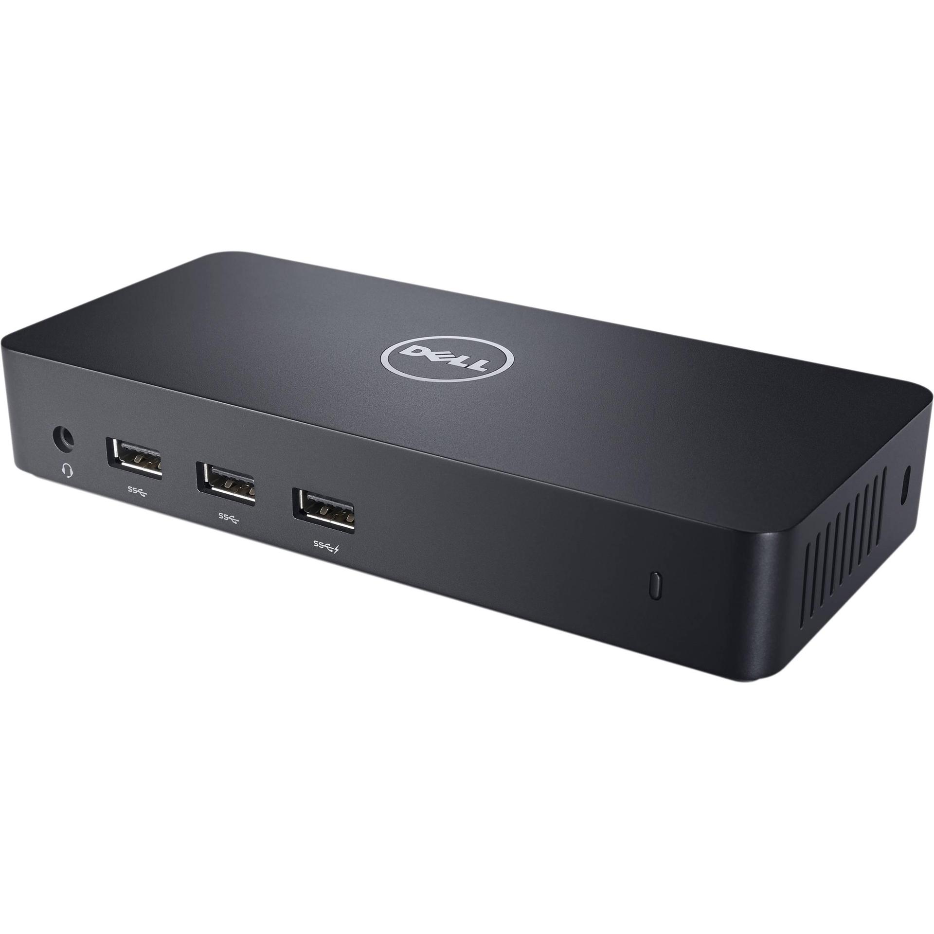

C'est faisable en utilisant un Dock de ce type:
https://www.backmarket.fr/fr-fr/p/s [...] Fl=12&l=12
ils prennent une alim "ronde" et se connectent en USB-C au portable, fournissant l'alim est les connexions USB, video....
Mais c'est pas trop "moindre cout friendly"
 (j'avais trouvé le mien à environ 50€).

Je ne vois pas d'USB-C sur le produit présenté.
Et utiliser éventuellement l'alimentation qui viendrait d'un des ports USB (non USB-C) pour alimenter le PC portable (si c'est possible) il faut oublier. Puissance insuffisante.
En plus, pour utiliser une alimentation via USB-C, il faut un contrôle de la puissance de charge, utilisée par la norme Power Delivery, comme l'indiquait flash_gordon. Or le produit est bien trop vieux pour avoir cette technologie (et surtout il n'a pas de port USB-C).

Si, le produit qu'il linke à des ports usb-c, ce sont justement les nouvelles stations d'accueil usb-c Dell.
Et effectivement elles utilisent l'embout rond pour leur propre alimentations.
SAUF QUE, tout comme les anciennes stations d'acceuil proprio Dell, elles nécessitent les alimentations 90w alors que celles fournies avec les laptops (donc que miguel a en trop) sont des 65w.
ET EN PLUS, ces stations d'acceuil sont livrées avec l'alimentation nécessaire... Donc à aucun moment ça ne resoud le surplus de chargeur de la question initiale.

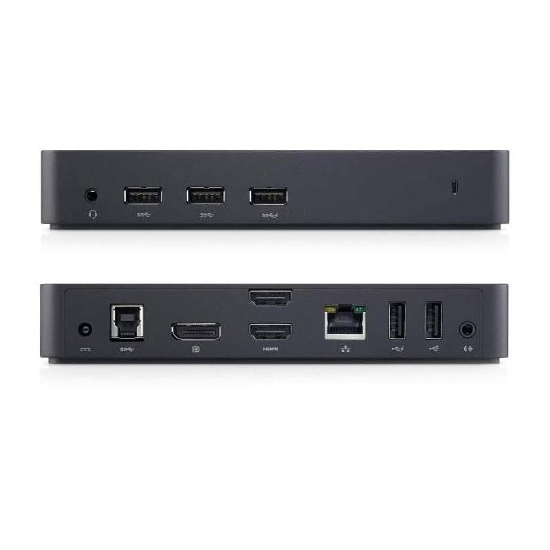

Sur les photos je ne vois que des ports type USB-A. (et un USB-B)
https://www.backmarket.fr/cdn-cgi/image/format=auto,quality=75,width=1920/https://d1eh9yux7w8iql.cloudfront.net/product_images/154198_8424e0b9-55ec-407d-96e9-e6fed79aba79.jpg
https://www.backmarket.fr/cdn-cgi/image/format=auto,quality=75,width=1920/https://d1eh9yux7w8iql.cloudfront.net/product_images/1533604392.93.jpg

Peut-être la, première photo, à droite ?
Ce n'est pas un voyant ?
Et aucune sérigraphie ?
Et l'USB-C n'est pas cité dans les caractéristiques.
Station D'accueil Dock Dell D3100
Alimentation secteur non fournie
Interface de l'hôte: USB 3.0- Connecteur USB: USB A USB B - LAN Ethernet: taux de transfert des données: 10, 100, 1000 Mbit/s

https://www.backmarket.fr/cdn-cgi/image/format=auto,quality=75,width=1920/https://d1eh9yux7w8iql.cloudfront.net/product_images/154198_4b14a232-750a-481c-a313-d2d94d0d6523.jpg
Attention sur cette dernière image, il s'agit d'un port antivol Kensington (en haut à droite).

En plus, quand je vais sur la page officielle de DELL https://www.dell.com/fr-fr/shop/sta [...] rdinateurs
On peut lire ceci :
La station d’accueil Dell™ USB 3.0 connecte votre ordinateur portable à trois écrans supplémentaires, à divers périphériques externes et à Internet, via un câble unique. Elle fournit une charge USB aux périphériques, mais ne charge pas votre ordinateur.

J'avais pas vérifié le modèle exact du lien puisque ça n'avait aucun intérêt selon moi (cf mes arguments) mais en plus effectivement tu as raison,  c'est un dock usb3.
Bref trois raisons pour lesquelles c'est pas une solution.

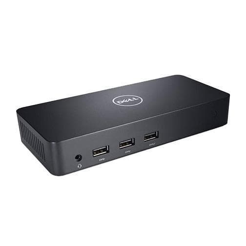

J'ai pris la 1er photo que j'ai trouvée, mais certains docks ont sur le coté un cable intégré qui vient se bnrancher sur le port USB-C du portable, et en permet l'alimentation et la recharge.
J'en ai un devant moi en ce moment même.
https://www.amazon.fr/Dell-USB-C-r% [...] B085MBY99L
Après, j'ai pas dit que c'était la solution au problème, (surtout vu le cout), mais ça existe bien. ;-)
