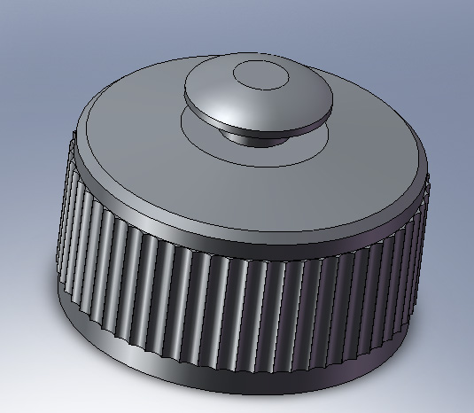

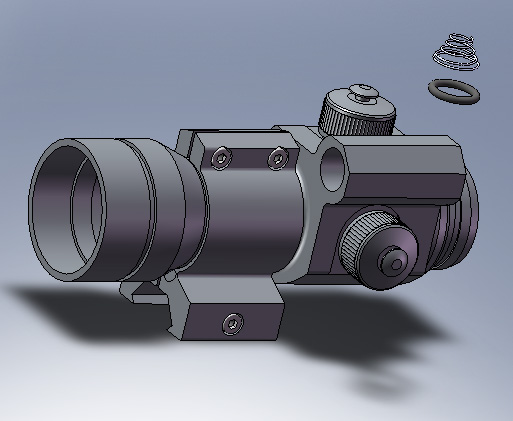

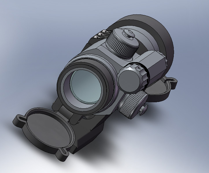

De rajouté il y a :
2 bagues de fixation optique
le verre traitement rubis (en ayant bien observé, ce verre est clair, il n'y a que son reflet qui est rouge/orangé.
Le bouchon d'alimentation qui est donc monté avec son joint et le ressort des piles.

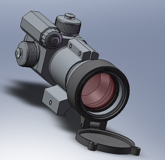

Etape suivante : Le cache arriére avec son volet, le filetage devant la lentille rubis.
Le gros morceau pour la fin : La piéce en caoutchouc reliant les 3 bouchons.
Marsh Posté le 30-09-2006 à 15:22:56

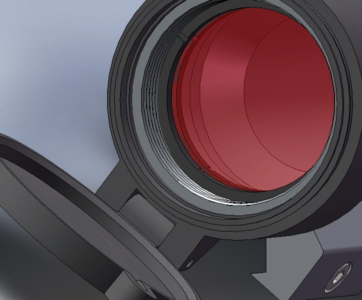

Pour le cache arriére, dommage que la forme en elle même ne soit pas la même, j'aurais bien essayé de créer une famille à partir du cache avant.
Et gros plan sur mon premier essai de filetage.

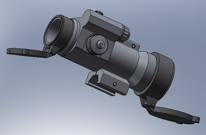

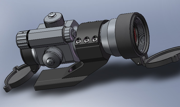

A cause de cet encouragement je me suis senti obligé d'en faire un peu plus.
Mais d'abord, la fin de la Red dot en elle même :
Le verre traité bleu à l'arriére et la molette de réglage d'intensité lumineuse.
Par contre je ne me sens pas encore capable de faire le lien en caoutchouc des bouchons.
Et mon plaisir de ce soir :
Le nouveau système de fixation que j'ai reçu avec la remplaçante.
Une belle saloperie à modéliser par contre, les mesures sont durs à prendre et elle est même pas foutu d'être symétrique
C'est marrant comment la modélisation de la fixation m'a appris 2-3 trucs dessus, que par exemple elle est décalée sur la gauche pour aider les droitiers et que dans le bon sens je pouvais ouvrir complétement le cache avant.
Il faut maintenance que je finisse cette nouvelle fixation pour son intégration au rail.
Et si je me sens en forme aprés, je ferais un quizz pour deviner l'engin qui va dessous avec divers morceaux.
Et en espérant que mon PC tienne le choc

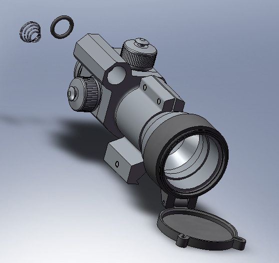

Marsh Posté le 29-09-2006 à 16:15:41

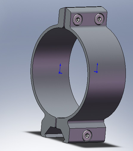

Premier gros travail sur Solidworks en tant qu'amateur, je commence donc avec un bel objet technique qu'est l'ancienne réplique HS d'une Red dot que j'utilisais en Airsoft.
On commence simplement par les accessoires :
Un bouchon de hausse(qui aura son jumeau)
Un des sytèmes de fixation :
Et c'est en prenant les mesures que je me suis rendu comptes d'un probléme de conception de la piéce, les perçages supérieurs de la fixation en sont pas "en face des trous".
Il faut que je trouve maintenant le moyen de fileter l'intérieur de mes bouchons.
