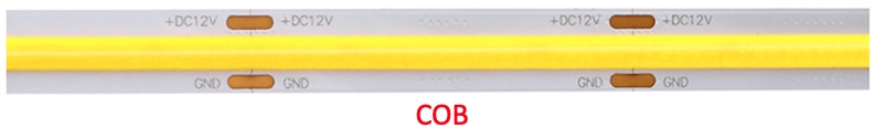

Comment créer un éclairage efficace et bon marché à partir de rubans LEDs?

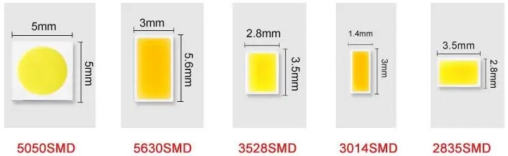

  • Comparaison rapide 5050 5630 5730 2835, COB :
Ci-dessous les chips LED les plus communs. Chacun répond à un besoin différent. Les plus performants (meilleur rendement) sont les COB, 5630 et les 2835, les 5050 et 3528 sont en fin de vie. Sauf une particularité : le 5050 reste le principal capable de produire trois couleurs sur un seul chip (RGB), dans les autres formats c'est quasi introuvable.Les modèles COB / FCOB sont les plus récents et qualitatifs car ils émettent une lumière continue, puissante, les rubans sont fins et généralement un peu plus faciles à courber. En cas d'éclairage indirect, l'éclairage continu n'est pas utile si le ruban n'est pas à proximité d'une paroi.
https://rehost.diberie.com/Picture/Get/f/326868 https://rehost.diberie.com/Picture/Get/f/326869
Attention, les vendeurs chinois permutent parfois par erreur 2835 et 3528 dans la description de leur annonce.
dafunky a écrit :
5630 = 5730 , c'est 2x plus puissant que le 5050 avec un rendement 30% supérieur. Le 2835 éclaire un peu moins, mais on peut en mettre plus (plus compact), du coup on peut atteindre une densité et intensité très intéressantes tout en limitant l'échauffement. L'autre avantage du 2835, c'est qu'on trouve facilement du \"blanc neutre 4000k\" qui est le meilleur compromis de température pour nos maisons.
  • Ma recommandation actuelle pour de l'éclairage blanc partiellement direct à base de ruban LED
dafunky a écrit :
Je te suggère de mettre du 2835 120 led/m couleur 4000K en 24v avec un dimmer, genre ça si ça rentre dans ton profilé (à priori oui) : https://fr.aliexpress.com/item/Whol [...] 34203.html
Ce sera puissant sans trop chauffer. Il est probable que du 90 led/m suffise, pour info.

Je veux acheter du RUBAN en 2024, je prends quoi ?
Si vous assemblez/coupez  vos rubans vous même pour avoir du sur mesure : Le Ruban LED préconisé en 2024 pour la plupart des usages : Modèle COB avec lumière continue (pas de points)
FCOB – Bande lumineuse linéaire à LED, 360 ou 480 lampes, DC 12V ou 24 V, éclairage RA90 haute densité, blanc chaleureux ou froid, flexible
https://btf-lighting.aliexpress.com/store/1051119
En 12v ou en 24v, après il faut adapter l'alimentation. Pas besoin de diffuseur, c'est ton défonçage qui évitera l'éblouissement.
