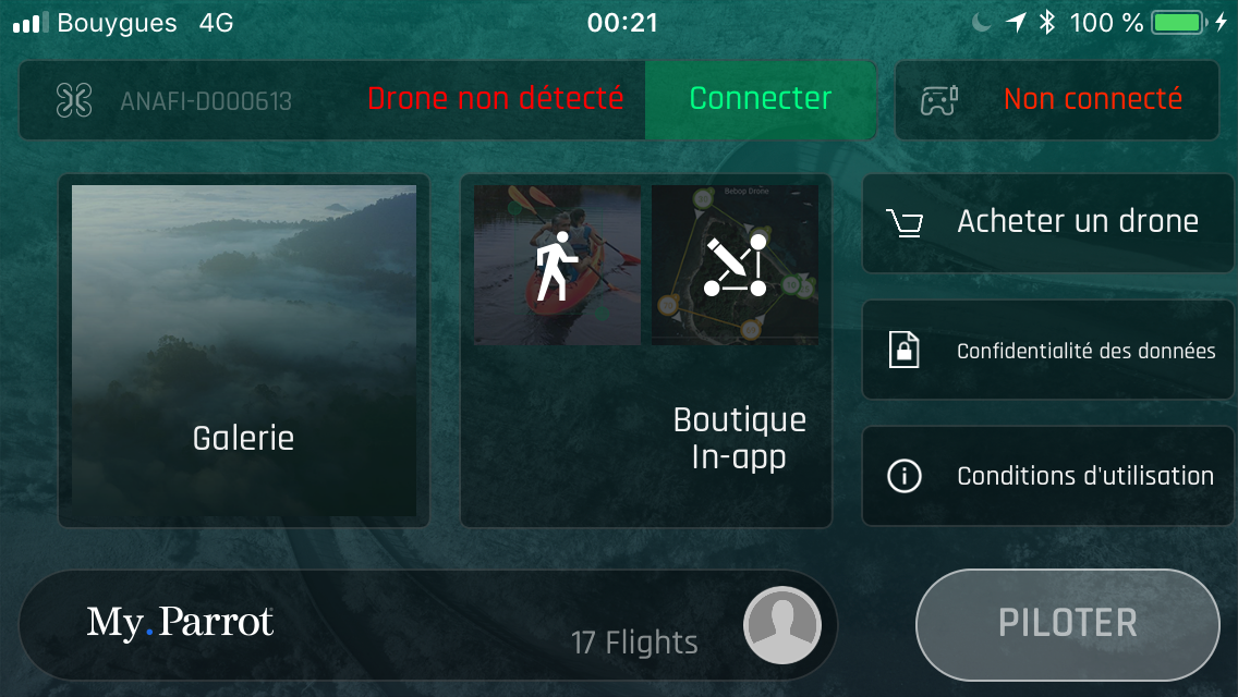

https://image.noelshack.com/minis/2018/28/2/1531214770-a-aec7.png
https://image.noelshack.com/minis/2018/28/2/1531214777-a-3e2c.png
https://image.noelshack.com/minis/2018/28/2/1531214802-a-0560.png
Commande vendredi 15h
Reçu ce matin
test samedi!

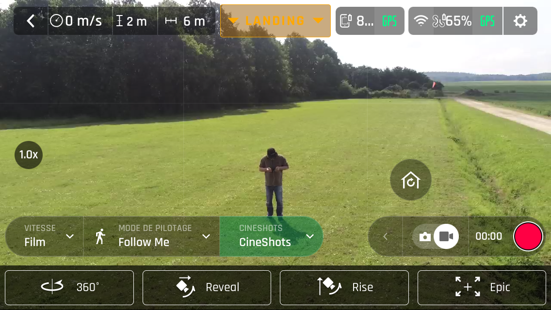

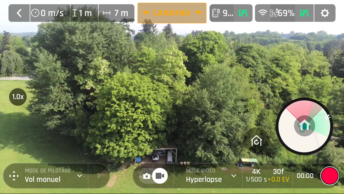

Bon première batterie de tests plutôt concluants  :love:  :love:  :love:
Je découvre les modes and co mais déjà y'a des trucs sympas à faire
