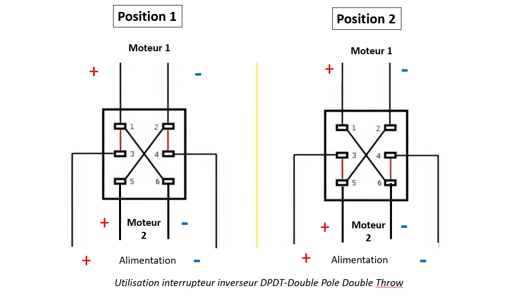

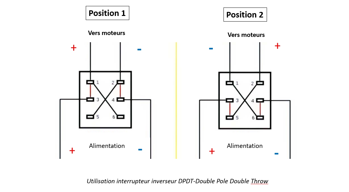

Pour inverser le sens de rotation d'un moteur à courant continu, il convient d'inverser les polarités (+) et (-) à ses bornes.
C'est le rôle de l'interrupteur-inverseur que l'on t'a conseillé avec en prime une position médiane pour la coupure de l'alimentation des moteurs. Je t'ai fait deux schémas, j'espère qu'ils seront assez explicites. Suis le cheminement du (+) par exemple depuis l'alimentation jusqu'à la sortie moteurs sur chacun des deux schémas, à travers le contact de couleur brune.
Puisque tu souhaites un sens de rotation inverse pour chaque moteur, il faudra croiser leur alimentation, i.e. brancher le (+) du moteur 1 avec le (-) du moteur 2 et inversement du coté marqué "vers moteurs".
Le pouvoir de coupure de l'interrupteur-inverseur doit être compatible avec le courant d'appel des deux moteurs réunis. Je n'ai pas examiné ce point.
Marsh Posté le 11-12-2023 à 22:40:30
Pour ce qui est du pouvoir de coupure je ne sais pas. Est-ce que ça répond à la question ?
Marsh Posté le 11-12-2023 à 22:42:20
Puisque tu as 6 bornes sur l'inter-inverseur, autant les utiliser, comme ceci :
Le câblage sera plus facile.
