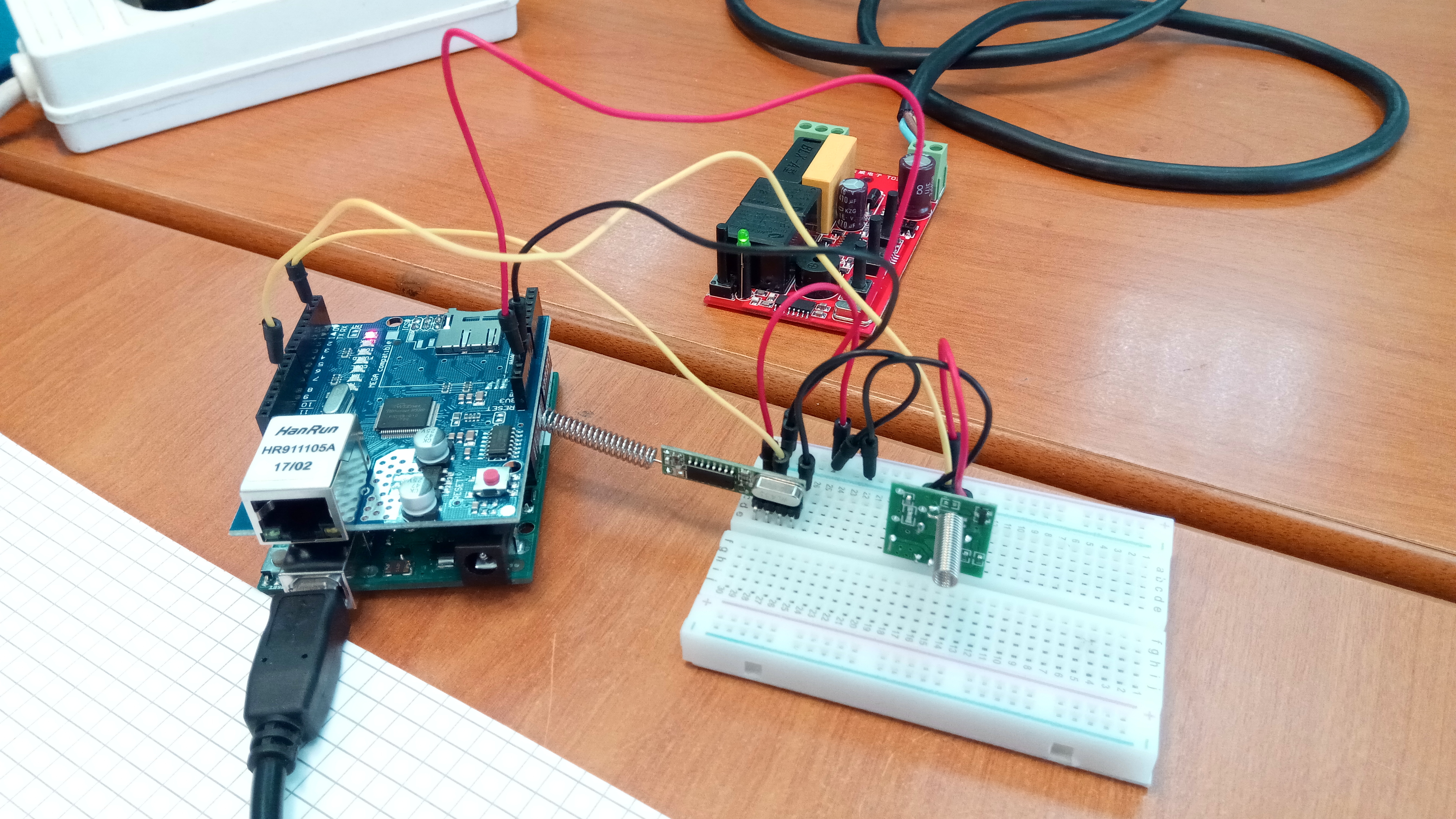

me voila de retour j'ai commencé bricoler un peu.
en premier lieu je me suis inspiré de ce tuto pour récupérer les codes de la télécommande qui emet en 433mhz : http://darrigan.net/blog/prises-te [...] omment-156
Une fois les codes récupérés, je pensai émettre avec mon émetteur branché sur arduino et faire l'acquisition du code sur mon module de volet qui a un bouton d'acquisition.
j'ai donc fait un petit montage pour brancher arduino et recepteur 433mhz et j'ai utilisé le programme RCSWITCH avec la commande  myswitch enablereceive, qui permet de mémoriser le code 24bits de la télécommande pour chaque touche:

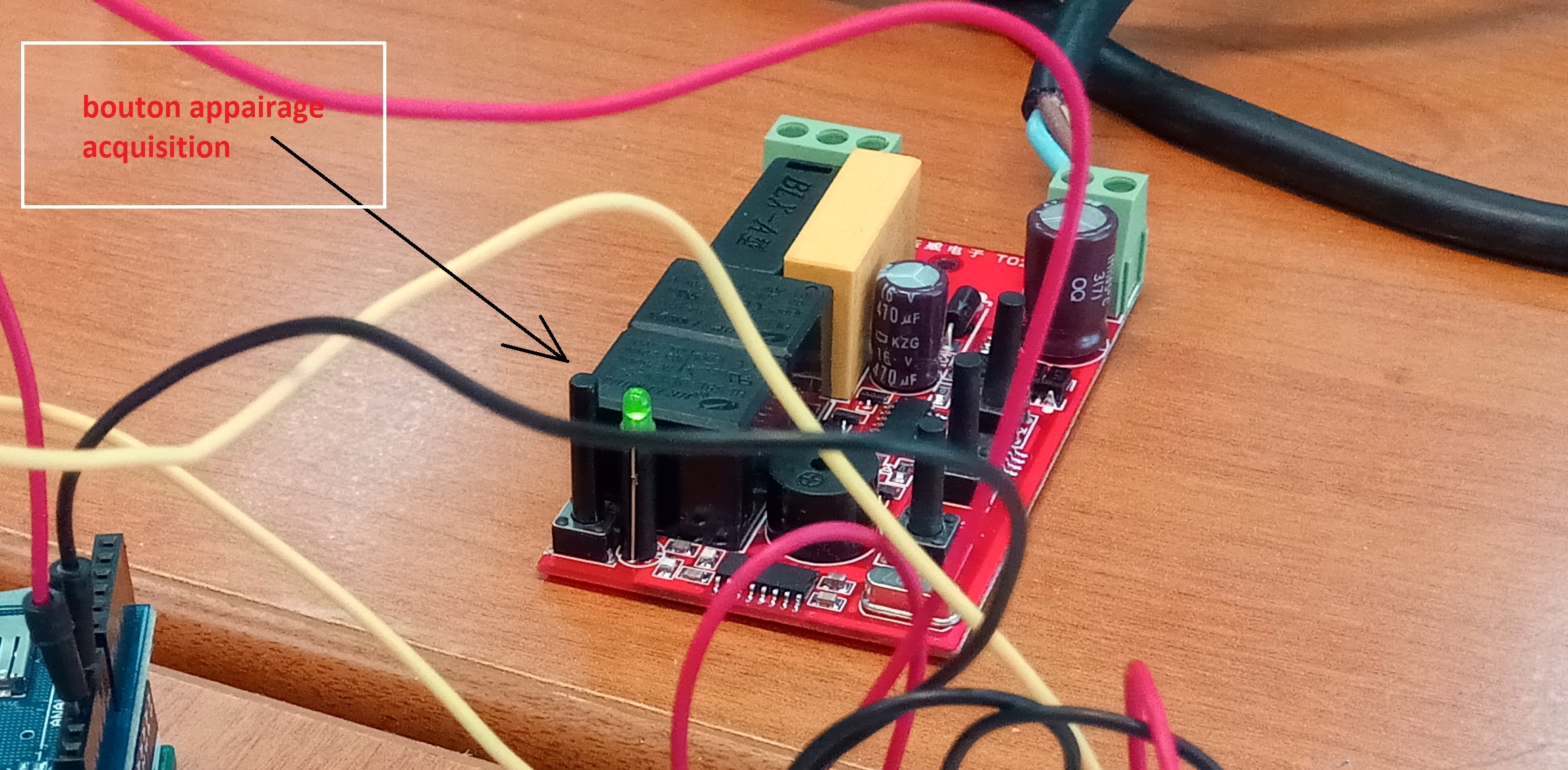

Ensuite j'ai chargé le programme suivant pour pouvoir emettre et faire l'appairage du module.
J'ai suivi le tuto et avec les 3 codes suivants je dois pouvoir faire l'appairage mais le module ne s'appaire pas, il suffit juste de laisser le doigt appuyé sur le bouton noir 2s pour que la led clignote en mode appairage
http://www.image-heberg.fr/files/15214646461942171242.jpg

j'ai bien branché le data du module d'emission sur la pin10 de l'arduino.
voila ou j'en suis .
