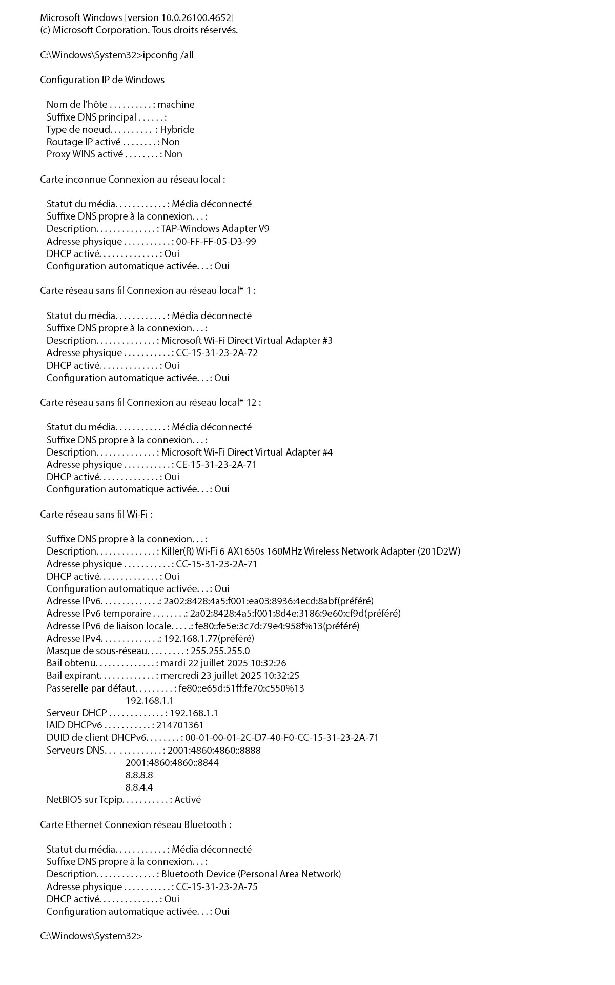

Que donne la commande ipconfig /all dans l'invite de commande
Configuration IP de windows
nom de l'hote          : machxxx
suffixe DNS principal :
type de noeud         : Hybride
routage IP activé     : non
proxy wins activé     : non
Carte inconnue Connexion au réseau local :
statut du média                        : média déconnecté
suffixe dns propre à la connexion :
description                              : TAP-Windows Adapter V9
adresse physique                      : 00-FF-FF-XX-XX-XX (tu as besoin d'avoir l'adresse ?)
dhcp activé                             : oui
configuration automatique activé : oui
carte réseau sans fil connexion au réseau local*1
description                              : Microsoft Wi-Fi Direct Virtual Adapter #3
adresse physique                      : CC-15-31-XX-XX-XX (tu as besoin d'avoir l'adresse ?)
dhcp activé                             : oui
carte réseau sans fil connexion au réseau local*12
description                              : Microsoft Wi-Fi Direct Virtual Adapter #4
dhcp activé                             : oui
carte réseau sans fil wi-fi
suffixe dns propre à la connexion : Killer(R) wi-fi 6 ax1650s 160mhz wireless network adapter (201D2W)
dhcp activé                             : oui
adresse IPV6                            : 2a02 : 8428 : xxx :xxxx:xxxx:xxxx:xxxx (préféré)
adresse ipv6 temporaire             : 2a02 : 8428 : xxx :xxxx:xxxx:xxxx:xxxx (préféré)
adresse ipv6 de liaison locale      : fe80 : fe5e : xxxx :xxxx:xxxxxxx (préféré)
adresse ipv4                            : 1xx.xxx.x.xx (préféré)
masque sous réseau                  : 255.xxx.xxx.x
bail obtenu                              : mercredi 16 juillet 2025 19:03:27
bail expirant                             : jeudi 17 juillet 2025 19:03:28
passerelle par défaut                 : fe80 : e65d : xxxx : xxxx : xxxxxx
                                       19x.xxx.x.x
serveur dhcp                            : 19x.xxx.x.x
IAID DHCPv6                             : 214xxxxxx
DUID de client DHCPv6                : 00-01-00-01-xx-xx-xx-xx-xx-xx-xx-xx-xx-xx
serveur dns                              : 19x.xxx.x.x
                                        2a02 : 8xxx : xxx : xxxx : : x
netbios sur tcpip                       : activé
Carte Ethernet connexion réseau bluetooth
statut du média                        : média connecté
suffixe DNS propre à la connexion :
description                               : bluetooth device (personal area network)
adresse physique                       : CC-15-31-xx-xx-xx
DHCP Physique                          : oui
Configuration automatique activé  : oui
(ne copie pas les IP du poste ici)

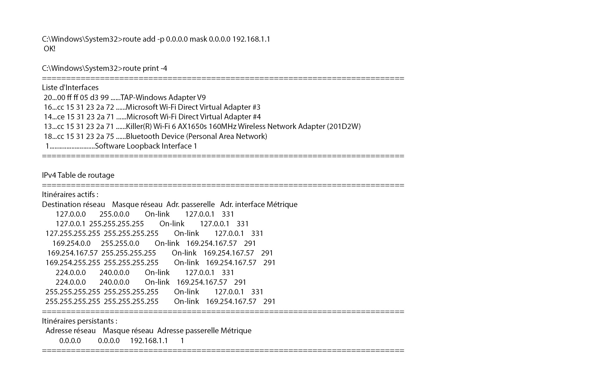

hello, merci pour ton suivi !
en effet poru la partie IPv4, l'IP de la passerelle par défaut et celle du DHCP en 192.168.1.1 sont les mêmes
Pour les ping, et route print -4, tu trouveras ci-dessous les résultats...
C:\Windows\System32>ping 1.1.1.1
Envoi d’une requête 'Ping'  1.1.1.1 avec 32 octets de données :
PING : échec de la transmission. Défaillance générale.
Statistiques Ping pour 1.1.1.1:
    Paquets : envoyés = 4, reçus = 0, perdus = 4 (perte 100%),
C:\Windows\System32>ping 212.27.40.240
Envoi d’une requête 'Ping'  212.27.40.240 avec 32 octets de données :
Statistiques Ping pour 212.27.40.240:
C:\Windows\System32>ping 212.27.40.241
Envoi d’une requête 'Ping'  212.27.40.241 avec 32 octets de données :

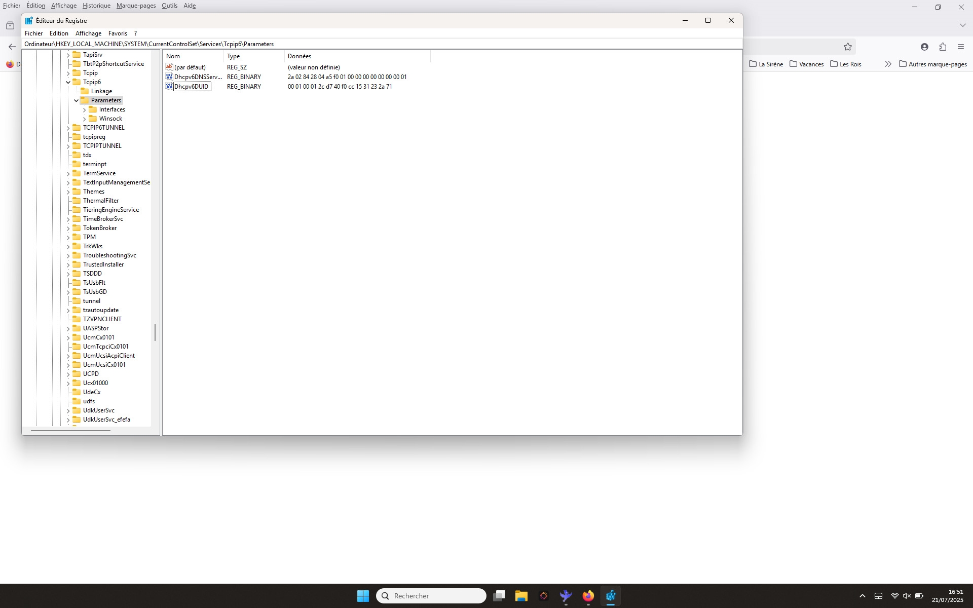

dans ton registre (avec RegEdit) as tu une valeur DisabledComponent sous HKEY_LOCAL_MACHINE\SYSTEM\CurrentControlSet\Services\Tcpip6\Parameters\ et si oui y a quoi dedans ?

voici le résultat que j'obtiens dans reg edit : https://rehost.diberie.com/Picture/Get/f/409656
merci à toi pour ton suivi.
bien à toi
nicolas

Rien de spécial dans le registre donc tu dois être en config par défaut. Essayons de lui faire préférer IPv4 avec la valeur de registre DisabledComponent en REG_DWORD (32 bits) avec la valeur 32 (ou 0x20 en hexa), puis reboot. Inspire toi de ma capture si tu as un doute.

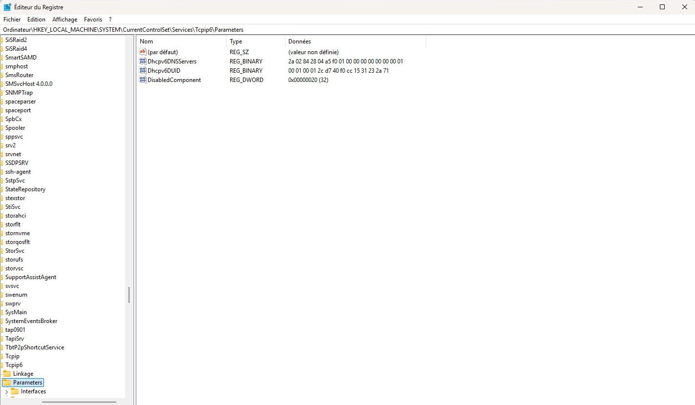

j'ai tenté la modif du registre...avec ta proposition
je crois que l'écriture est bonne :
https://rehost.diberie.com/Picture/Get/f/409740

ta valeur n'est pas bonne, tu as mis 32 en hexa. C'est 20 qu'il faut taper en hexa ou 32 en decimal (dans les parenthèses)

j'ai donc rectifier...ça donne :
https://rehost.diberie.com/Picture/Get/f/410051
puis j'ai relancé le add -p 0.0.0.0 mask 0.0.0.0 192.168.1.1
puis route -4 et j'obtiens :
https://rehost.diberie.com/Picture/Get/f/409788
mais rien ne change toujours même problème.

Marsh Posté le 22-07-2025 à 20:49:33

Reposte un ipconfig /all sans caviarder la donnée, sinon on va pas en sortir.
Sinon à bien regarder y a un truc qui ne va pas dans ton route print. Les seules IP affichées sont en APIPA (169.254.x.x) et des IP de multicast (224.X.X.X) or on devrait retrouver ton IP distribuée par le DHCP de ta box et au moins une entrée pour ton sous réseau local correspondant à cette IP. Or il n'y a rien.

et oui, 192.168.1.1 c'est bien l'ip de ma box.
je te repost un ipconfig /all (je ne comprends pas grand chose à ton argument mais ça me donne un repère sur l'articulation et sans doute qu'a posteriori je vais finir par comprendre...)
Est il nécessaire de faire la commande en tant qu'administrateur ?
C'est ce que j'ai toujours fait jusqu'à présent !
https://rehost.diberie.com/Picture/Get/f/409957

Hello, bon bah moi je sèche.
Ta config renvoyée par ipconfig /all est bonne, rien de foufou, mais pour la table de routage de Windows, tu es en adressage de lien local ( 169.254.X.X ou APIPA ) donc la machine s'est auto assignée une adresse IP de la dernière chance dans la plage réservée à cet effet, comme si ton PC n'avait pas contacté de serveur DHCP. Donc un bout de la pile TCP/IP de Windows dit crotte à l'autre.
J'ai jamais vu ça.
A moins d'un vieux bug des familles je vois pas ce qui peut provoquer ça. J'ai un peu regardé si un service pourrait déconner et provoquer ça, mais rien vu de particulier.
J'ai vu que le support t'as déjà fait faire un netsh int ip reset donc pas la peine de recommencer.
Pour éviter de laisser trainer des scories des tests fait un route delete 0.0.0.0 pour virer la route statique que je t'ai fait ajouter plus haut.
En désespoir de cause j'irais regarder les propriétés de ta carte réseau ( ncpa.cpl depuis l'invite de commande ) pour voir si il y a pas des trucs écrits en dur dans les propriétés TCP/IP de la carte mais j'y crois peu.

Marsh Posté le 23-07-2025 à 22:12:08
J'ai jamais vu ça.
bon...
merci pour ton temps, sincèrement !
si d'une façon ou d'une autre je résous le problème, je poste ici la réponse.
merci à tout le monde pour le suivi.
bien à vous
nicolas

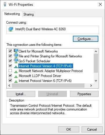

Marsh Posté le 24-07-2025 à 06:55:34
Sinon, si, un truc que tu peux essayer (au point où on en est)
sur les propriétés de ta carte WiFi :
https://rehost.diberie.com/Picture/Get/f/410235
décoche IPv4, IPv6, clique OK. Normalement un ipconfig te diras que tu n'as plus rien du tout. Ensuite recoche IPv4 et IPv6.
A priori je vois que tu n'as pas de carte Ethernet a dispo, ça aurait été intéressant d'essayer de te connecter avec une autre carte pour écarter le bug chelou avec l'adaptateur WiFi.
je pensais que ce n'était qu'avec le wifi que j'avais un problème mais si je branche mon portable en ethernet j'ai le même souci...
pour mémoire, j'ai d'autres appareils connectés en wifi qui n'ont pas de souci...iphone, mac
et mon ordinateur de bureau qui est connecté en ethernet sans souci non plus.
sinon, j'ai tenté l'ultime option...décocher IPV4 et IPV6, valider, faire un ipconfig, puis recocher...mais en effet sans effet.
Bon...grand merci pour ton temps.
Et je poste si par hasard je trouve la solution.
bien à toi
nicolas
