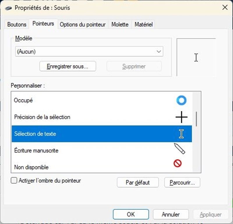

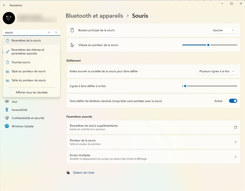

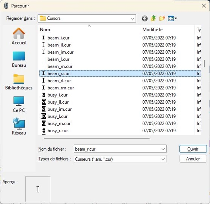

Marsh Posté le 11-07-2023 à 20:28:15
Déterrage car j'ai eu le même soucis et j'ai la solution :o
Alors déjà pas besoin de désactiver l'accélération matérielle.
On va le faire en image, c'est plus parlant :o
Tu ouvre les paramètres, dans la barre de recherche tu tape "souris" et tu sélectionne "Paramètres de la souris", tu va tomber sur cet écran.
https://rehost.diberie.com/Picture/Get/r/185278
La dessus tu clique sur "Paramètres de souris supplémentaire", tu va arriver sur cet écran.
https://rehost.diberie.com/Picture/Get/r/185280
Tu va sur l'onglet "Pointeur", tu selectionne la ligne "Sélection de texte" et tu clique sur "Parcourir.
https://rehost.diberie.com/Picture/Get/r/185281
La dedans tu cherche "beam_r.cur", tu clique sur "ouvrir" puis sur "appliquer", puis sur "ok".
Et voila, fini ce pointeur de texte qui passe du blanc au noir et inversement.
