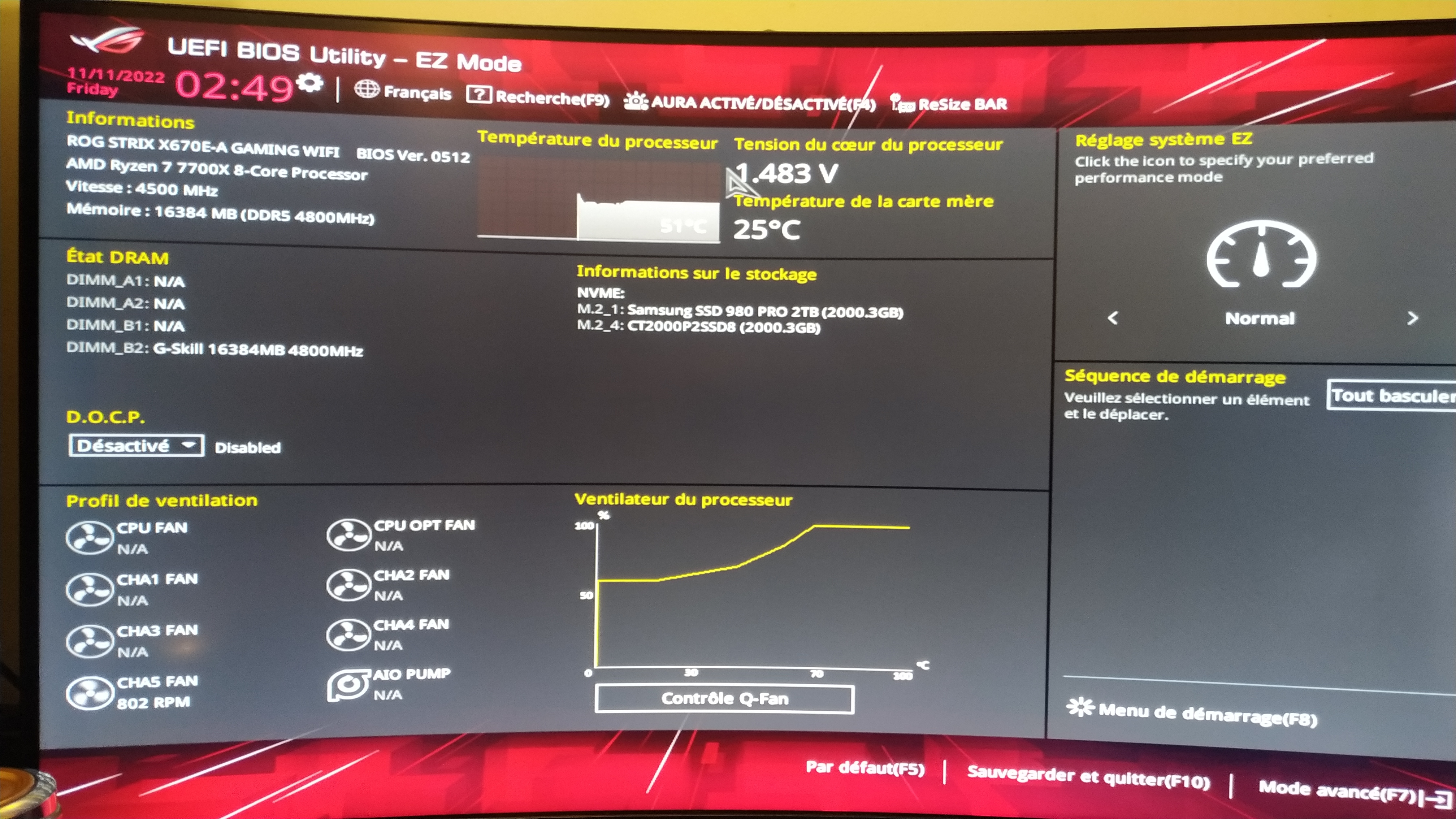

Qd tu mets une clé bootable windows ,rien n'est détecté ?
Car ton bios détecte bien ton SSD NVME
Tape f8 au démarrage PC ou change l'ordre de priorité de boot pour trouver ta clé

Soleias74 a écrit : Qd tu mets une clé bootable windows ,rien n'est détecté ? |
Oui, je peux booter sur ma clé, mais, moi je veux booter sur mon SSD où il y a Windows d'installer.

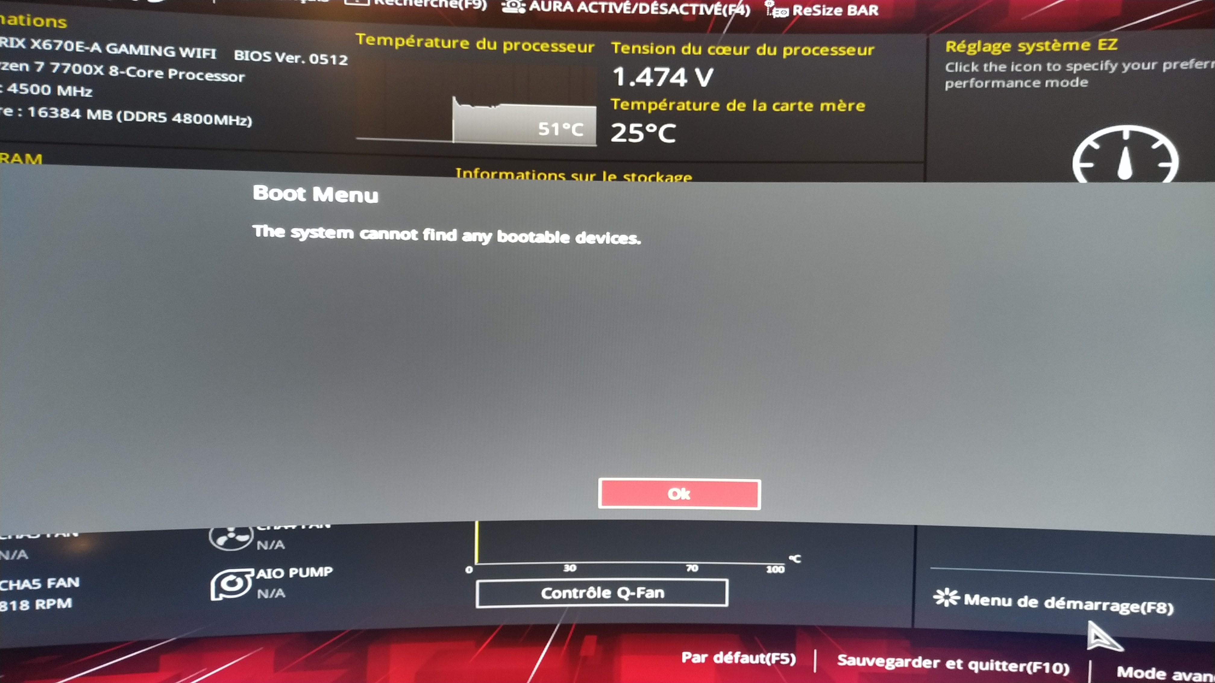

normal ,pour booter sur Windows ,tu devrais voir dans le bios Windows manager et ton SSD NVME sur lequel tu dois booter
recommence une install car la y a un soucis

Pour avoir vue une photo de ton montage il te manque une barrette en bios
Chez Asus logiquement c'est A2-B2

EnzoLouis pour moi tu devrais absolument vérifier tes barrettes car tu es en single 16Go
Après le secure boot n'impacte pas l’installation en revanche il faut bien enlever CSM dans les options de démarrage, fast boot (pour éviter certains problèmes avec des softs ou autres).

Quand je mets mes barrettes en A2,B2, le pc ne démarre pas. J'ai la lumière RAM de la CM d'allumer.

L'installation de windows vient d'où ? a été faite comment ?
Les barrettes de RAM n'ont pas de rapport avec le problème.
