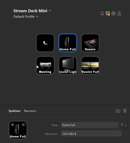

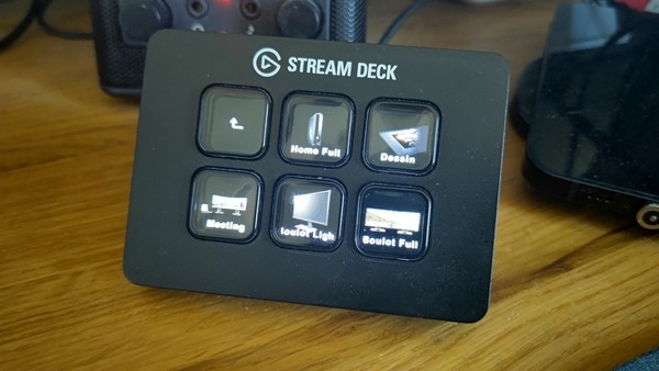

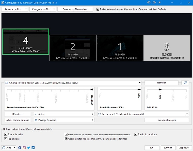

https://www.displayfusion.com/
C'est ce que j'utilise de mon coté, aussi avec un streamdeck :
Displayfusion permet de créer des raccourcis claviers pour chaque profil, que tu peux ensuite configurer dans le streamdeck.

En effet ça m'a l'air pas tout mal, mais si quelqu'un a une solution free je suis prenneur
Marsh Posté le 13-05-2024 à 09:00:41
Pas besoin de la verison payante pour faire ça.
Marsh Posté le 13-05-2024 à 15:50:30
| flash_gordon a écrit : Pas besoin de la verison payante pour faire ça. |
Ah ? J'ai cru comprendre que pour sauvegarder des profils de position d'écran il fallait la version pro non ?
Marsh Posté le 13-05-2024 à 18:32:57
Tiens, il me semblait pourtant que sur mon laptop je n'avais que la free. (et la pro sur le desktop).
Ou alors ils ont changé les features.
