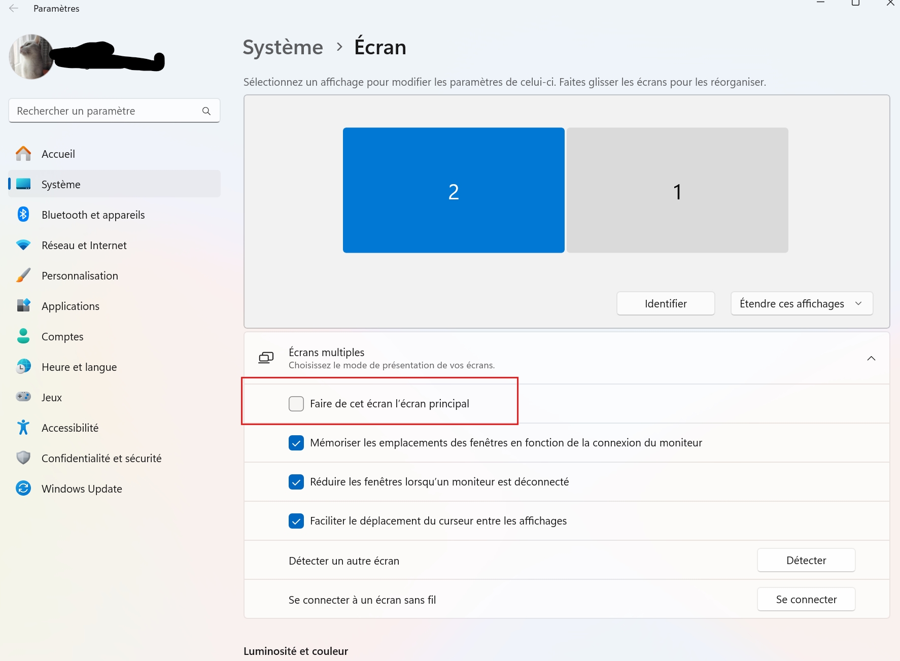

l'ecran est bien defini en ecran principal ?
https://rehost.diberie.com/Picture/Get/f/320804

@z_cool: Oui, l'écran PC est bien  coché comme écran principal.
