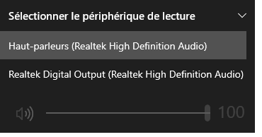

D'abord, la sortie Realtek digital output est la sortie SPDIF (https://www.lcd-compare.com/definition-de-sortie-spdif.htm) ou optique de ta carte son.
Pour la sortie jack standard, il faut utiliser la sortie "Haut-parleurs".
Pour ton souci de son, regarde peut-être du coté de la fenêtre des réglages de Realtek (Realtek HD audio manager).
Tu peux aussi tester que ça ne vient pas de tes enceintes en branchant un casque sur la même prise (prise jack verte normalement).

Merci pour ta réponse.
J'ai trifouillé dans les paramètres du son, j'ai réussi à le refaire fonctionner, mais j'ai vraiment cliqué au pif dans les options de Realtek.
Marsh Posté le 04-04-2019 à 09:40:35
Je démarre mon PC ce matin , je démarre Spotify, et là, plus de son
N'étant pas obnubilé par la partie sonore de mon PC, je clique sur l'icône du son en bas à droite de la barre des tâches, je découvre que j'ai deux possibilités de sortie pour le son :
Je passe de l'un à l'autre, je regarde dans les réglages, rien...
Pourtant, quand je lance un morceau de musique, j'ouvre le mixeur de son et j'ai bien le niveau du son qui varie (bon ça ne ce voit pas ici, mais les petites barres vertes bougent bien
J'ai aussi bien vérifié que mes enceintes étaient allumées et connectées
Avez-vous une idée ?
Merci !!
