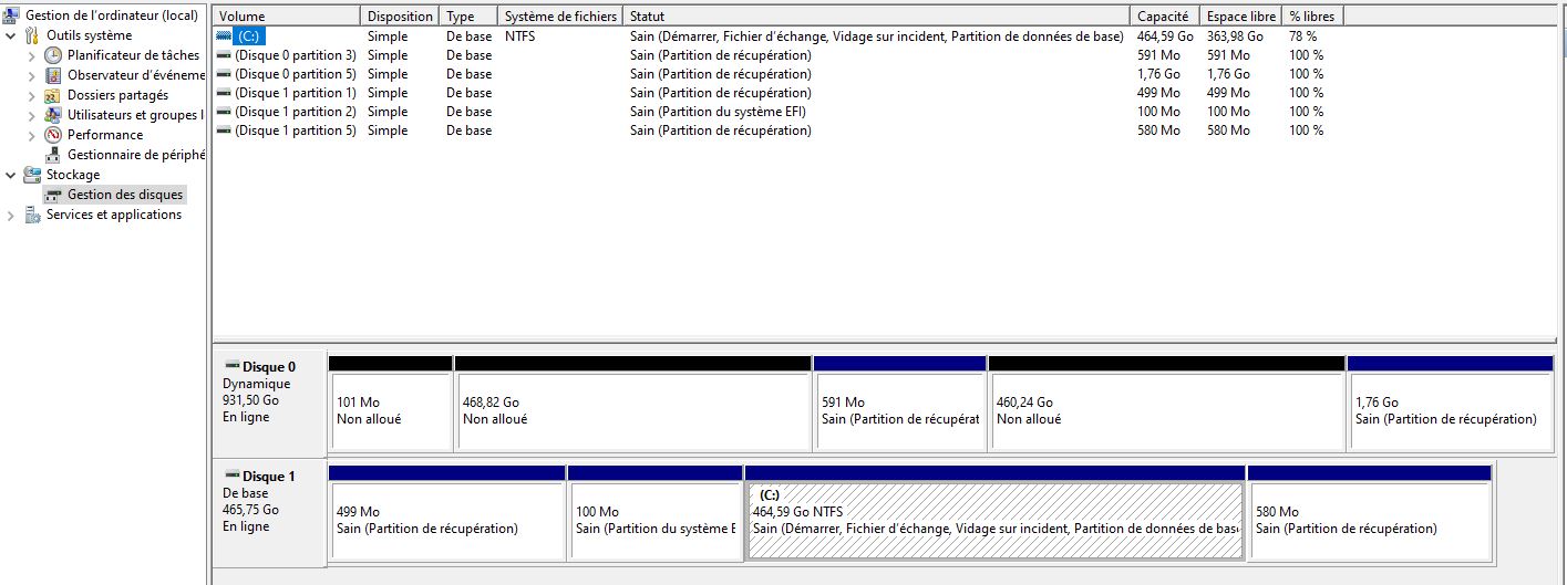

J'ai installé un disque SSD Pcie 500Go dans mon portable Alienware 17 R3 en complément du disque 2.5" de 1To.
J'ai installé Windows 10 sur ce disque SSD par l'intermédiaire d'une clé usb qui contenait l'image de W10 livré à l'achat et récupéré avec l'outil Dell OS recovery tool.
Je souhaite utiliser à présent le disque de 1To comme disque de données mais il y a des partitions de récupération .
Il me semble qu'il existe une partition de restauration usine qu'il ne faut pas supprimer, comment puis la reconnaître sur ma liste de partitions (voir copie ecran) et puis je tout supprimer ?
Pour les supprimer comment puis je faire en sachant qu'avec diskpart il me refuse la suppression ?
Disque 0 : disque 2.5" de 1To
Disque 1: Disque SSD 500Go: Windows 10
[img]https://www.hebergeur-image.com/upload/82.66.138.100-620e2418b687f.JPG[/img]
Merci pour votre aide

Le problème quand tu installe Windows 10/11 c'est qu'il met des partitions dans tous les disques qu'il trouve dans le système. Il fallait débrancher le disque de 1 To, installer Windows et ensuite brancher le deuxième disque.
Je serai toi je referai l'installation à zéro en prenant le soin de débrancher le disque de 1To ensuite une fois rebranché supprimer toutes les partitions qui sont dessus et recréer une seule partition principale.
Edit : Je vois que ton disque 1To est en dynamique il faut peut être le rendre disque de base.

Bonjour. Comme répondu sur l'autre forum, sous DISKPART, tape : convert basic
