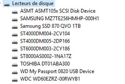

Crystal Disk ne voit rien de suspect bien que parfois j'ai des petits blocages (tout se fige pendant 5 secondes en moyenne) :

Ça vient forcément de ton seagate, et ce bruit de caisse enregistreuse est mauvais signe en effet.

Bruit mécanique -> cela ne peut pas venir d'un SSD
Le responsable est le deuxième dans la liste de tes captures ( celui qui fait 2 To et qui a une vitesse de rotation de 7200 tr/min cad ton disque dur classique ST2000D )
