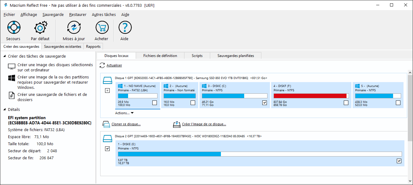

un truc bizarre, j'ai fait une sauvegarde avec macrium 8 , la partie sauvegardé est C: sur Disque F:
je constate surpris qu'il y a une énorme différence entre l'image sauvegardé et l'image du résultat su F:
je sais qu'l y a compression , mais la c'est énorme non ?
votre avis ? merci

J'ai à peu près le même ratio de compression (j'utilise la même version de Macrium)

je connais pas comment fonctionne macrium, mais il y a plein de fichier dont la sauvegarde n'est pas importante,
ex: le fichier d'hybernation, de swap, ...

ok, j'ai pas a m’inquiéter alors , c'est vraiment fou cette.."compression"

Ça ne me surprend pas perso. Dans la partoche système, il y a des tas de fichiers en mode texte (qui compressés ne pèsent que dalle). Même les librairies compilées (exe, dll etc ...) sont compressibles.

C'est normal cette compression , perso j'obtiens une taille divisée par 2,5 et encore Macrium ne compresse pas tant que ça mème en mode élevé (il est sur moyen par défaut), certains logiciels de backup compressent plus que ça.
