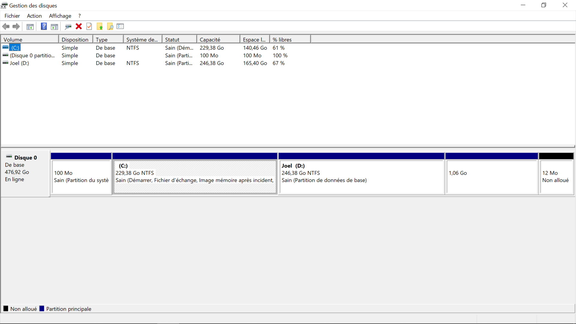

Donne une capture écran de la gestion des disques windows pour voir les différentes partitions de ton installation, passe par :

ps : image des partitions
https://www.cjoint.com/doc/24_05/NE [...] 136331.png

Perso je ne vois pas trop l'avantage d'avoir mis le profil user sur une autre partition , mais tu dois avoir tes raisons.
Une clef usb est plus fragile AMHA qu'un disque dur externe ou mieux un ssd externe.
Teste une sauvegarde système avec aomei sans la réaliser juste pour voir s'il te prend aussi la part D avec ton profil utilisateur...
