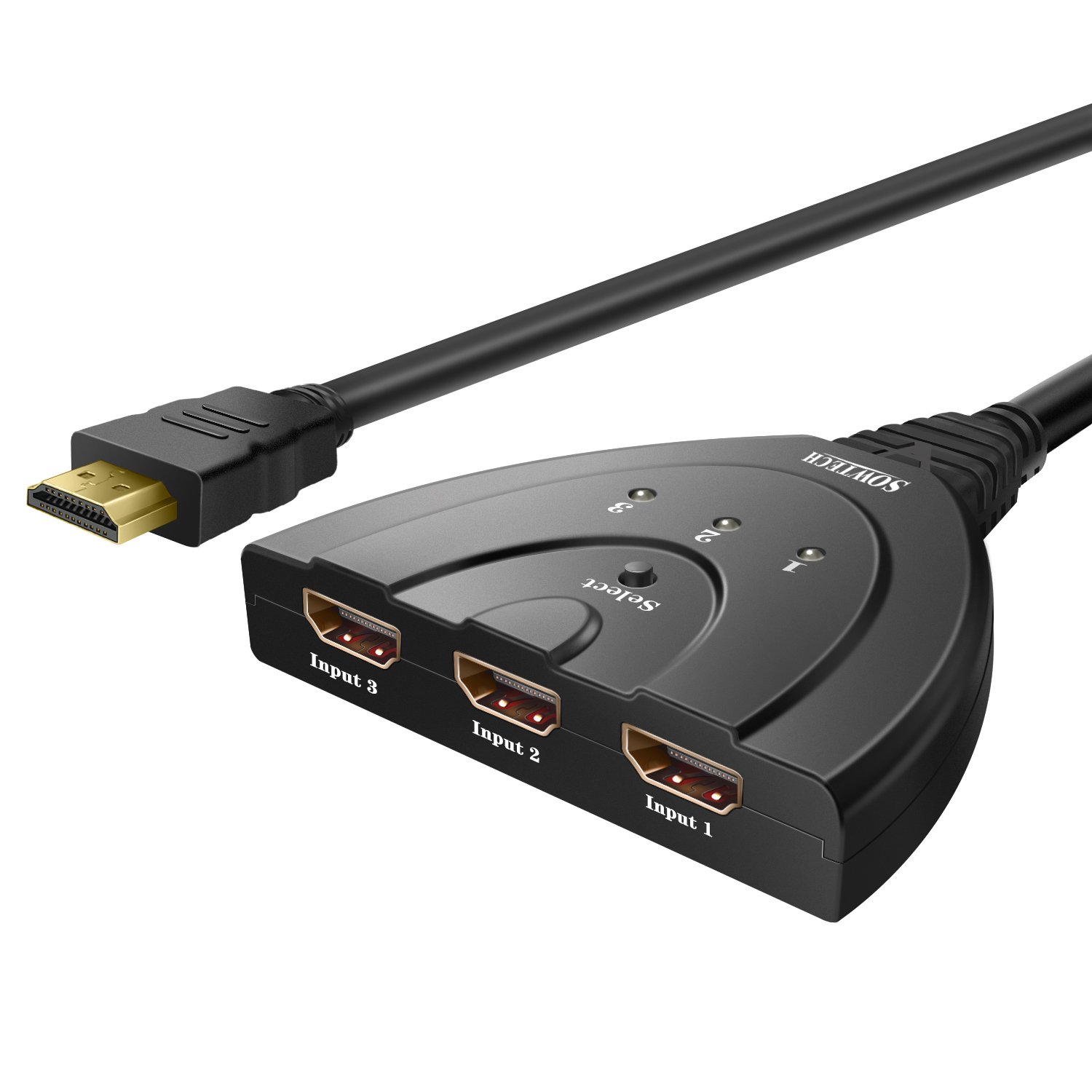

Si c'est celui-la, y'a une sélecteur dessus : https://www.amazon.fr/SOWTECH-Commu [...] -fr-111-21
https://images-na.ssl-images-amazon.com/images/I/61Vd60fVzjL._SL1500_.jpg
 :o
Marsh Posté le 10-07-2016 à 12:19:11
non, c'est lui à 10€ : 3ports switch mini noir.

Ah ok, mais le 3 ports switch mini noir, à lui aussi un bouton de sélection "select" avec une diode led sur chaque entrée (à chaque fois qu'on appui sur "select", ça doit basculer d'une entrée à une autre en affichant la led de l'entrée HDMI correspondante)...  ;)
Message édité par Elias de Kelliwich le 11-07-2016 à 16:46:15
Marsh Posté le 11-07-2016 à 22:19:15
Oui, mais il est indiqué : "Commutateur intelligent - commutation automatique et manuelle ". Du coup, si c'est automatique, pas besoin de télécommande !
