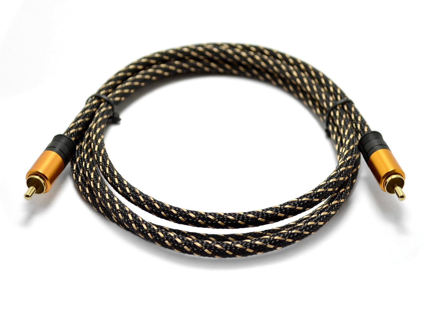

Bonsoir,
Oui, il s'agit d'une sortie audionumérique coaxial.

| trexdu56 a écrit : j'aurai aimé savoir si cette prise qui est nommé coax.out ( http://urlz.fr/3NYx ) était bien une sortie audio |
Oui, c'est une sortie audio S/PDIF numérique.

Bonsoir j'ai une prise derrière ma télévision et j'aurai aimé savoir si cette prise qui est nommé coax.out (photo de la prise : http://urlz.fr/3NYx ) était bien une sortie audio et si oui un câble de ce type
serait-il adéquat à la connexion entre ma télévision et une barre de son possédant une entré coaxiale ?
Merci par avance, Trexdu56.
