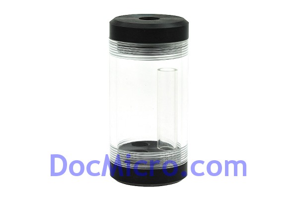

J'avais ce réservoir avant (il sert tjs sur mon 2eme pc d'ailleur ) et pour éviter le problème je remplissais presque jusqu'en haut , à partir du moment ou la buse est complètement immergée normalement t as plus de bulles qui repartent direct dans le circuit . je laissais genre 2/3 mm d'air en haut

merci jahplus
je vais tester cette apres midi , je laisserai comme toi 2/3mm ( vais devoir jouer avec la sereinge la, ca se rempli vite cet petite chose
Marsh Posté le 09-02-2014 à 17:02:30
Bon j'ai rempli presque au rebord ( j'ai laisser tout de même 0.5 cm +- un peu moins ^_^ ).
Et j'entends plus les glouglou , ont dirait que c'est parfait ainsi
Marsh Posté le 09-02-2014 à 20:40:57
Nickel alors , je pense que c'est à partir du moment ou le niveau est plus haut que la buse

Bonsoir à tous,
me suis monter un wc full CPU & GPU.
J'ai du utiliser un vieux reservoir ( qui date de 10 ans mais avait fait ses preuves par le passé
Maintenant, j'entends sans arret un bruit de glouglou, je me dis " mauvaise purge d'air " , mais en faite en y regardant de plus pres, c'est tellement la laing est puissante, qu'a la sortie elle fait jaillir l'eau et crée des bulles, qui se fond aspirer et finalement retourne dans le circuit ( c'est beau à voir avec les néons, mais ca donne envie de pisser le bruit
Bref j'ai un reservoir de ce style :
Donc j'ai brancher celui sans buse vers la pompe, et celui avec la buse , l'eau retourne dans le réservoir.
Maintenant , me suis dit que je pourrais peut etre remplir totalement le reservoir, mais j'ai pu lire que c'était déconseiller.
Bref, quel solution aurais je ? à part acheter un autre bien entendu ^_^
merci pour vos avis
