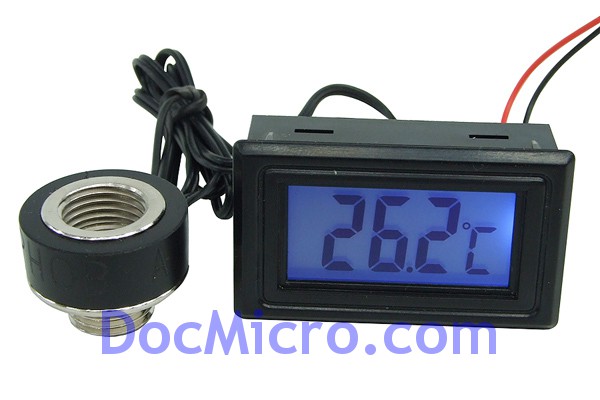

Et dans mon watercooling comment je peux contrôler la température ? Aussi bien celle du liquide que celle du processeur car c'est le but tout de même ![]()
Je sais que des sondes existe mais un petit carré LCD qui me dit il fait 50degrés dans l'eau bof bof

chez moi pour le contrôle de la température du liquide j'ai ça:
http://www.docmicro.com/pieces/Doc [...] _9812.html
car manifestement ta sonde doit être foireuse, de mon coté la température du bureau est à 20.8° et la flotte à 28.2°
J'ai bien réussi à faire monter la flotte dans les 44° mais c’était en plein été avec le bureau à plus de 35° et ça au bout de quelque heures de jeux.

Merci juan t'inquiete c'etait un exemple 50degré et comment tu l'a integré ?
Ah wizard ca m'interesse que tu m'eclaire sur le bouchon sonde et la reference de ton rheobus. J'aimerai bien un rheobus 6 ventilo mais peut etre que partir sur un 4 serait mieux mais du coup je pourrais controller que mon push pull de rad 240
Marsh Posté le 31-01-2014 à 09:43:32
C'est une sonde XSPC, regarde sur DocMicro
Mon rheobus est un bitfenix Recon, j'ai des dédoubleurs 3pins, donc je contrôle 2 ventilos en simultané par voies !
Marsh Posté le 31-01-2014 à 09:54:06

Sonde pour visser sur un reservoir , j ai celle ci aussi : http://www.docmicro.com/pieces/XSP [...] 11239.html
Et celle la à fixer sur les tuyau avec 1 embout : http://www.docmicro.com/pieces/Pho [...] 11488.html

Bah la sonde/bouchon je l'ai vissé sur le réservoir tout simplement et branché sur le rhéobus à la place d'une sonde air.
Mon rhéobus c'est un BitFenix Recon, je controle 2*fan (1er 240) sur la voie 1, puis 2*fan (2ème 240) sur la voie 2 et enfin sur la voie 3 le ventilo d'extraction du boitier ![]()
Il me reste encore une voie de libre !

Merci pour vos réponses et vos photos j'ai deux questions
La plupart des sondes que j'ai vu sur do micro sont en laiton nickelé. La plupart des waterblock que j'ai commencé à repérer sont en cuivre.... Ça va poser problème il me semble ?
Est il possible de mesurer la température du processeur ? Si on met une sonde à l'entrée ça revient à prendre la température du liquide mais à la sortie ce ne serait pas la température du processeur non plus ?
Ça m'a fait envie ces petits afficheur Led contrairement à ce que je disais
Juan que contrôle t'es 2 afficheurs comme température ? Entrée et sortie de liquide ?

- 1 sonde pour liquide au reservoir
- 1 sonde température a l'extérieur du boitier
- 2 afficheurs lcd
