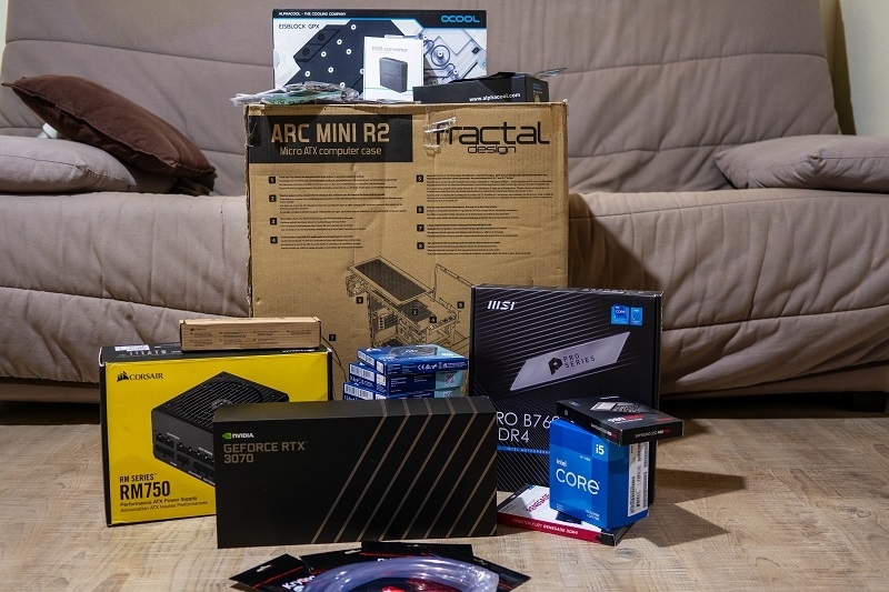

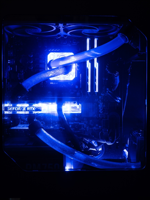

Upgrade vers Alder Lake terminé...
) et faire du traitement vidéo à la volée vers mon vieux plasma Panasonic en 1080p, le tout en silence.
Après plus de 5 ans, il est temps de mettre à jour l'Arc Mini en gardant l'idée de départ (de 2012, 11 ans déjà!) à savoir rester raisonnable en faisant une configuration équilibrée qui ne servira qu'aux vacances et un weekend sur deux.
Pour un budget volontairement modéré, je pars en priorité sur de l'occasion, du bradé, etc. et je récupère la majorité du watercooling - hors waterblock - ainsi que d'autres bricoles. Je souhaite jouer en 1440p sur un Asus VG27AQ (pas forcément @144 Hz
boitier : Fractal Design Arc Mini R2 ("neuf" destocké, LBC)
ventilation : Arctic F12 PWM PST (neuf, Amazon)
cm : MSI Pro B760M-P DDR4 (neuve, Amazon)
cpu : Intel Core i5-12400F (neuf, Amazon)
ram : G.Skill Trident Z RGB F4-3600C14D-32GTZR (2x16GB) (occasion, HFR)
cg : Nvidia GeForce RTX 3070 Founders Edition (occasion, HFR)
alim : Corsair RM750 (occasion, LBC)
son :
Creative Sound Blaster Z(vieux matos)Creative AE-5 Plus (occasion, LBC)SSD NVMe : Samsung 980 Pro 2TB (neuf, Amazon)
HDD : Western Digital Green 3TB (vieux matos)
ODD : DVD slim Sony dans un Lian Li EX-553X (vieux matos)
WB CPU : Alphacool Eisblock XPX CPU (polished clear version) avec Backplate XPX/Eisbaer LGA 1700 en métal et cadre RGB chromé (neufs, Docmicro/Amazon)
WB CG : Alphacool Eisblock Aurora Acryl GPX-N RTX 3070 Founders Edition avec Backplate noire (occasion, HFR)
pasta : Thermal Grizzly Kryonaut (vieux matos)
pads : Thermal Grizzly Minus Pad 8 de 1, 2 et 3 mm (neufs, Aquatuning)
pompe : Swiftech MCP655 (vieux matos)
réservoir : XSPC Acrylic Tank Reservoir pour D5 (vieux matos)
rad : XSPC EX240, RS240 (vieux matos)
ventilateurs : Arctic P12 PWM PST (neufs, Amazon)
embouts : BitsPower à coiffe noir mat 13/19 (vieux matos)
tuyau : Rehau transparent 13/19 (neuf, Aquatuning)
liquide : EK-CryoFuel Clear dilué au 10ème (neuf, Aquatuning)
Et ça commence ici...
