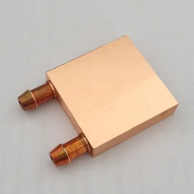

Voilà le genre de waterblock dont je parle, il s'agit de mettre un radiateur par dessus le tout fixer sur le CPU

Ton idée peut marcher en théorie, surtout que tu vises à faire rentrer tout ça dans dans un boitier ITX, où les radiateurs seront donc probablement sous-dimentionnés et donc on l'a vu ton idée plus "rentable".
Cependant, d'un côté le waterblock que tu montres n'a pas l'air d'avoir d’excellentes performances (je ne le connais pas mais les embouts ont l'air assez restrictifs, et je ne suis pas ingénieur mais tailler un bon maze dans un bloc unibody me paraît compliqué) ; de l'autre côté les waterblocks jugés comme "bons" par la communauté ne présentent pas, à ma connaissance, une disposition des embouts et/ou une utilisation de matériaux thermiquement conducteurs sur le "haut" qui se se prêtent pas à ton idée.
Il reste donc une question :
Les performances seraient-elles meilleures avec ton idée de ventirad hybride mais un waterblock relativement mauvais, ou avec simplement un bon waterblock ?
Personnellement je penche vers la première option, qui a de plus l'avantage de ne pas nécessiter de bricolage et d'avoir un ventilateur en moins.
Si tu veux te faire ta propre opinion, ce système est déjà exploité avec la série de cartes graphiques Poséidon chez Asus : je te laisse trouver des tests, mais si tu as la flemme la conclusion est la suivante : ça marche très bien, mais pas mieux qu'un watercooling custom traditionnel.

Et donc d'après la vidéo on gagne quand même 5 dégrés par rapport à un bon noctua alors que le mec utilise juste un radiateur 120mm
Mon projet est de mettre 2x240mm, pour refroidir le cpu et gpu en front panel et au top, du coup le ventirad va être difficile à mettre, tout dépendra du modèle.
au final j'ai pas la réponse par rapport au waterblock, je sais même pas si celui que j'ai mis en photo contient des especes ailettes à l'intérieur mais d'après des commentaire YouTube eux en aluminium en contiendrait.
D'ailleurs je ne vais pas pouvoir utiliser de waterblock en cuivre car je vais sûrement utiliser des radiateurs en aluminium. Donc je suis un peu dans une impasse, si vous avez des idées de waterblock en aluminium n'hésitez pas!

Si tu tapes waterblock cpu sur aliexpress il y a du choix (même pas besoin de préciser le matériaux
J'ai trouvé ça si tu veux toujours mettre ton idée en place :
https://www.aliexpress.com/item/Fre [...] e32d51fa28
EDIT : à tes risques et périls quand même, hein
en voyant les photos je me demande si c'est étanche.
EDIT² : https://www.aliexpress.com/item/Com [...] 11c32ff509
ceci peut te convenir, prix raisonnable et full cuivre (enfin je pense, les waterblocks ont l'air couleur cuivre) : plus qu'a rajouter un autre radiateur en cuivre, deux ventilos et deux embouts, éventuellement quelques heatsinks pour les VRMs et mémoire de la carte graphique et c'est bon (par contre les autres packages de ce fabricant mélangent cuivre et alu : à éviter).

Oui c'est pour ça que je veux du full aluminium car le cuivre par oxydoréduction va détruire l'aluminium !

Marsh Posté le 29-06-2017 à 23:01:34
Bonsoir,
Je m'intéresse au watercooling, j'ai pas spécialement d'objectif en tête si ce n'est que ça puisse entrer un jour dans un boîtier mini ITX
Pour l'expérience je voulais refroidir un CPU avec un système low Cost et voir les résultats.
Prenons par exemple un CPU Intel avec le radiateur d'origine, l'idée serait de mettre le waterblock complètement en cuivre sur le CPU et de rajouter par dessus un radiateur, comme certains le font pour refroidir un module Peltier.
Du coup je me dis que si le waterblock est full cuivre, son inertie pourrait permettre au radiateur au dessus de dissiper encore un peu de chaleur.
Cette expérience a-t-elle déjà été réalisé par quelqu'un ? Ou dans la théorie c'est déjà inefficace ?
Merci pour vos retour
