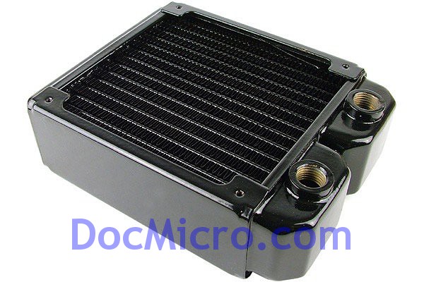

alors déjà commençont par le commencement : 150 sa fait petit pour refroidir tout sa . ensuite : une 1048 c trop gros pour du HPDC
, prend la 1046
. elle est pareille ke l'autre mais avec un - gros débit ce k'y permet de ne pas la fatiguer sur du HPDC
. les embouts plug & cool, moi je ne leur fait pas confiance prend plustôt des embouts métal (j'ais essayé et je suis vite parti sur des embouts métal à cause des petits fuites k'y avait tou le temps
). le waterblock ke ta pris pour la GPU et sertifié pour toute les 9*** même les X800 (moi g pas confiance kan même
) et il est aussi HPDC, le mointage sera en parallèle.
voila ce sera tout parceke pour le boitier c à toi de décidé. on peut pas le faire à ta place mais un petit conseil kan même prend un grand boitier .

150 c'est pour le boitier Mais c'est modulable enfin je vais voir chez antec ou lian li si j'ai plus de tune que prevu
Sinon j'avais prévu 200-250 euros pour le WC je pense que ca devrait être bon !
Je vais vérifier pour ls trous autour de ma 9700 mais normalement ca devrait le faire.
Pour les embouts tu me conforte dans mon idée ^^
Et pour la pompe oui la 1048 est peut être un peut trop puissante

à bon ben dans ce ka la,oui le budget et suffisant, pi ta de koi t'acheté un bon boitier tou jolie. petit conseil : dans certain boitier les 3 1/2 sont dans des rails, prend un boitier avec de la place sous le rail kom sa tu pourras y mettre la pompe (j'éspère ke ta compris )

Au fait pour un tel circuit il vaut mieux tout mettre en série ou alors un truc comme ca en // ?
a base de eheim 600
Marsh Posté le 16-07-2005 à 13:12:36
c bête kon connaisse pas les pdc de chaque waterblock c serais plus simple

Coucou,
D'ici le mois d'aout je devrais aller acheter quelques matos pour mon petit pc
Et dans tout le bordel que je vais acheter se trouve un Watercooling
Dont voici les spécifications qui ne sont pas encore définitives enfin je crois cela dépendra de mon nouveau boitier
Pompe Eheim 1048
Un radiateur NexXxos Wtreme 1 ou un radiateur double ??
Un Waterblock CPU NexXxos HP pro socket A
Un waterblock GPU VGA NexXxos GP2 A ATI 9*** pro . J'ai uen sapphire 9700 pro je sais pas si ca passe ?
Un reservoir Coolplex 25 ou 50 externe
Ressort pour tuyau 8-10
Embout métal droit 1/4" tuyau 8mm *6
Embout métal droit 1/8" tuyau 8mm *2
Adaptateur embout 1/4" pompe eheim *2
Tuyau PVC souple transparant 8mm interne 10 externe 3m
Je voulais savoir si c'est bon pour ce "kit" qu'il n'y a pas de problème que je n'ai rien oublié et que je n'ai pas fait d'erreur ^^
Et je voulais savoir si les embouts plug and cool sont fiables ?
Voilà vous me conseilleriez quoi comme jolie boitier assez classe et ayant assez de place pour mettre ce jolie bordel ?
Budget environ 150 euros et surtout qu'il soit vraiment pratique ca c'est cool
( j'ai une config modeste, 2500+, A7N8X E deluxe, lecteur DVD, Graveur, 1 DD, 9700 pro )
Merci de votre attention toutes critiques acceptées
