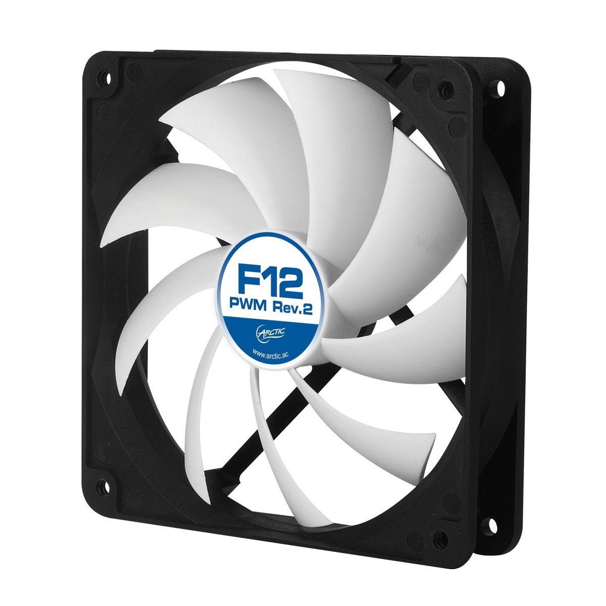

et bien merci pour l'aide, je viens de valider ma commande.
j'ai plus qu'a chercher mes 3 ventilo artic f12 pwm ailleurs.
maintenant j’espère que les résultat seront la, avec ma pompe et mon rad 360 j’espère être à max 55° en oc pour ne pas throttler
