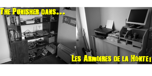

1 an....depuis la fin de mon bureau Black Mamba.....en 1 an vous imaginez bien qu'il s'en ai passée des choses.....travaux sur deux de mes voitures, déménagement, vacances au Portugal, achat d'une maison la bas, jardinage, les impôts, la crise, le chat au véto  :whistle: et le démantèlement du dit bureau car il n'a pas supporté le déménagement (plein d’éclat sur la peinture :fou: ). J'ai revendu une bonne part du matériel et les restes sont parti direct prendre la poussière dans mes différentes armoires...
https://lh5.googleusercontent.com/_rsv2jZxhR4s/Tc_7GDN5RoI/AAAAAAAAAcs/NSixMQRmLnE/armoires.png
Il était prévu un nouveau bureau en V2, entièrement refait, reconçu de A à Z avec plein de très bonnes choses, mais le budget est bien trop conséquent pour moi en ce moment, donc ce projet reste dans les cartons (ou plutôt dans le fichier .skp :) ). Comme j'ai passé trop de temps à le concevoir.....il sortira probablement un jour ou l'autre.
Mais voilà, j'ai à nouveau du temps libre et l'envie de jouer à quelques hits du moment me démange sérieusement. N'ayant plus de pc "fixe", j'ai essayé de jouer (dernier NFS Hot Pursuit) sur le portable (Asus G1S) mais dès qu'il se met à chauffer ça devient juste injouable.
