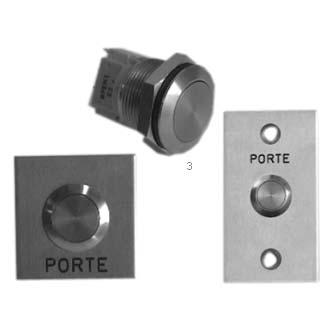

c'est ça un bouton anti vandalisme :
http://www.hellopro.fr/images/produit-2/7/6/9/bouton-poussoir-anti-vandales-56967.jpg
