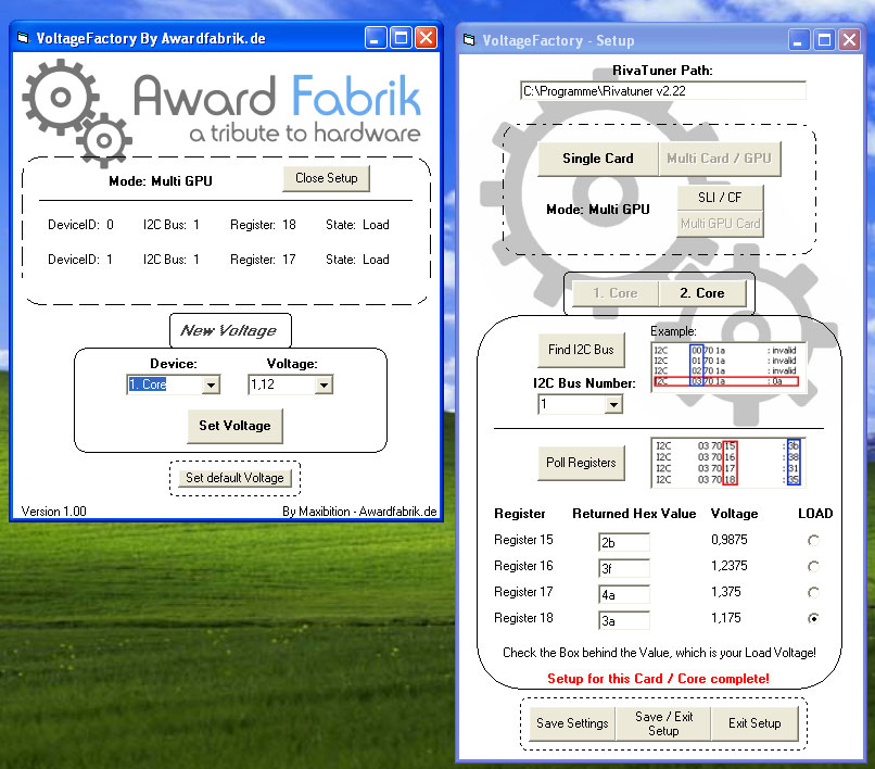

J'ai découvert ce petit soft - Voltage Factory - qui permet de modifier à la volée le VGPU de votre carte graphique
http://www.awardfabrik.de/images/stories/voltage_regulator/1.jpg
fonctionne avec les modèles suivants
- GTX260 65nm
- GTX280
- GTX295
- HD4850
- HD4870
- Carte graphique avec un chip Volterra VT11xx
Ca se télécharge ICI
J'ai pu taquiner les 800Mhz sur mon 260 GTX V1
Amusez vous bien  :hello:

saloute, je comprends pas, quand je clique sur I2C FIND BUS, ile me met que des valeurs : INVALID, j'ai pourtant une HD4850 et j'ai bien mis RIVATUNER PATH ...
Marsh Posté le 19-04-2009 à 12:31:56
Marsh Posté le 19-04-2009 à 13:53:54
ca marche pas avec les 4850...

j'ai lu le petit readme qu'il y a dedans. mais j'ai un problème au niveau du I2C bus ... je fait ce qu'ils me disent mais pas moyen.. quand je veux changer il me dit I2C bus incorrect :/
une idée ? je vous poste des screens .
Reglages : http://img15.imageshack.us/img15/792/bureaujgu.th.jpg
Switch de la tension : http://img23.imageshack.us/img23/1066/bureau2p.th.jpg

Prob avec le soft Evga chez moi.........il me met invalid :(
Sur une GTX 275 twin frozor :(
Mais bon sans toucher les voltages elle grimpe bien la cochonne ^^
Les kevin (j'ai 12ans lol) je les ignore......
Marsh Posté le 05-05-2009 à 13:40:32
Le soft evga n'est pas encore compatible GTX275, voltage factory non plus d'ailleurs
