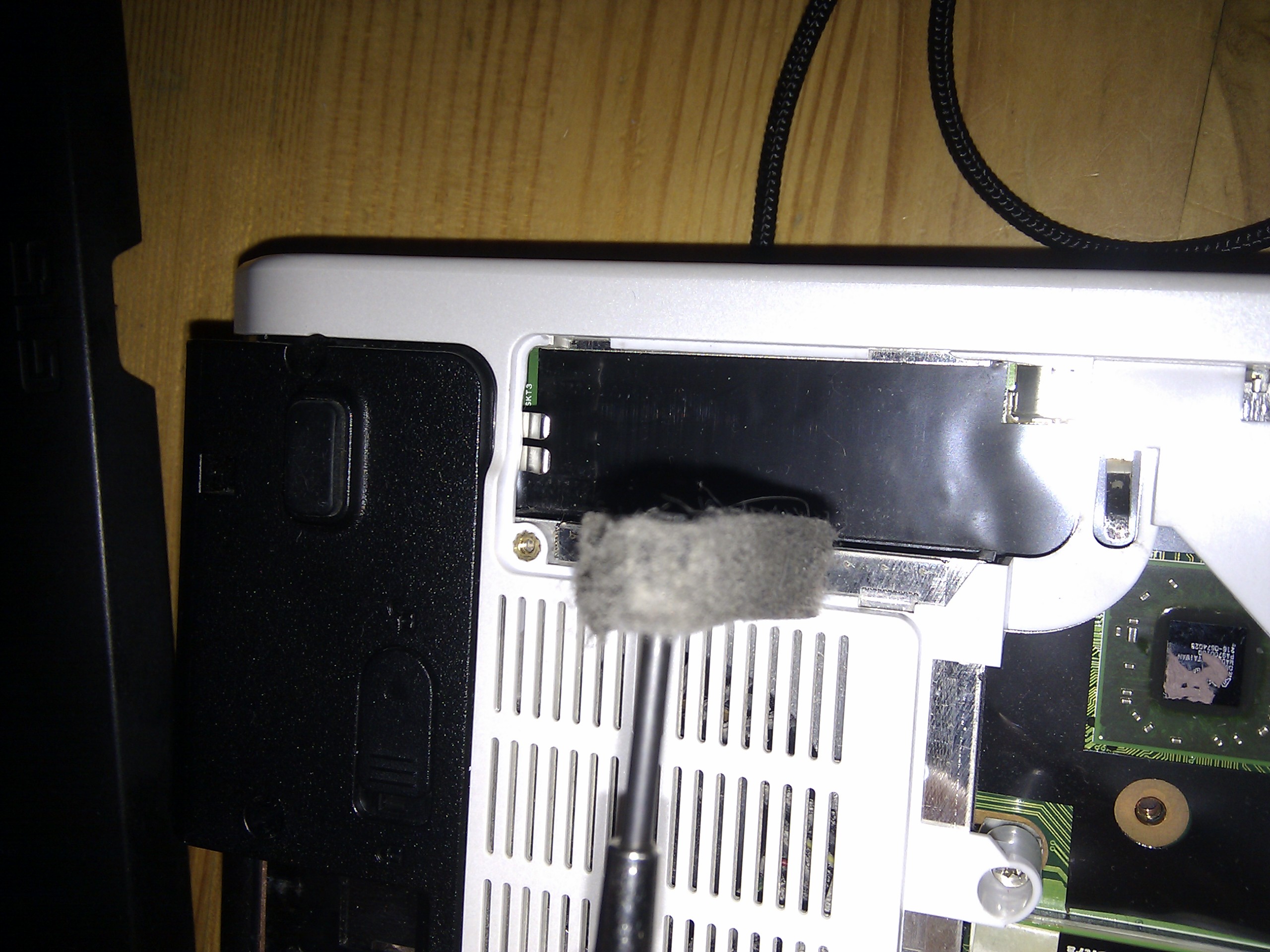

AU pire essaye avec une bombe d'air sec mais bon... si c'est bien comme je pense ça vas être dur de chasser la couche qui bouche le radiateur.
Une photo sur un amilio SA 3650

Merci pour vos réponses
@capitaine caverne : non il n'est pas bien pensé... merci Acer ! J'ai pas accès au processeur à moins de tout démonter mais je suis pas une pro donc je préfère éviter, ça m'a l'air bien chi*nt comme système...
J'avais pas de bombe air sec sous la main donc... sèche cheveux ^^ ça a tout dégagé et ça va nettement mieux :
