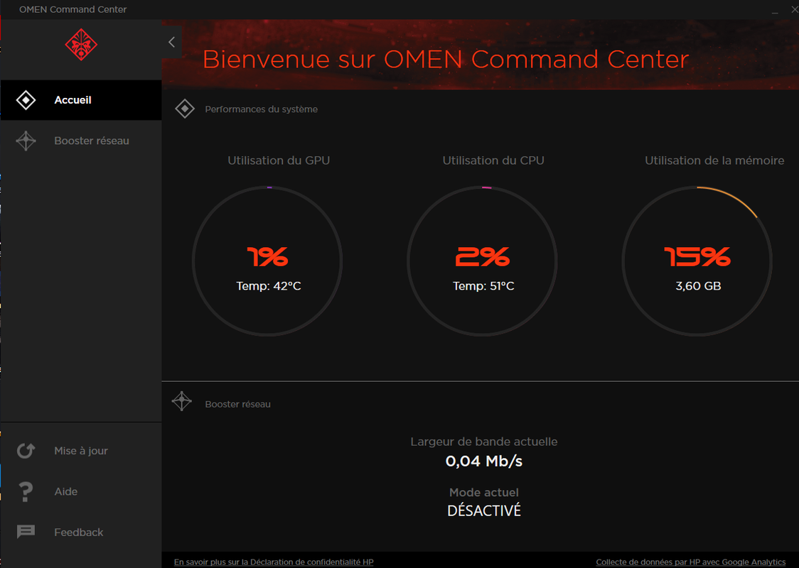

Nope, le mode est sur performances élevées quand il est branché. Quel mode performance de le Command Center ? Je n'ai vu que des modes perf pour la bande passante  :sol:

Je n'ai que ça :

Il te manque des choses, pas de maj dispo ?

Marsh Posté le 28-06-2023 à 21:34:07
Ah lol, en fait il était comme sur batterie :-)
Donc mode eco d'énergie, et perfs nerfées
