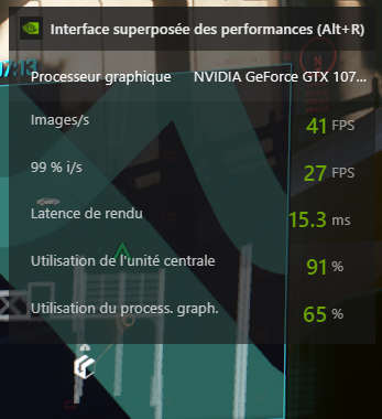

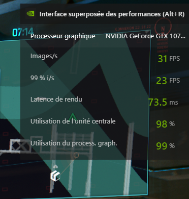

Je fais une game de League of Legends, puis de Elden Ring et de FF VI avec les stats, et pourquoi pas Anno 1800 pour montrer les différents usages CPU et GPU ca sera plus simple
Marsh Posté le 17-06-2022 à 02:06:37
Okay bon j'arrive plus a faire tourner FF VI d'facon j'ai déjà un bon echantillonnage :
League of Legends W/out Unit : https://zupimages.net/up/22/24/vrpa.png
League of Legends W/ Unit 2K Ultra : https://zupimages.net/up/22/24/nalz.png
League of Legends W/ Unit 4K Ultra : https://zupimages.net/up/22/24/m54u.png
League of Legends W/ Unit 2K Low : https://zupimages.net/up/22/24/3i9w.png
Elden Ring 2K Ultra : https://zupimages.net/up/22/24/u9cb.png
Elden Ring 4K Ultra : https://zupimages.net/up/22/24/jbty.png
Elden Ring 2K Low : https://zupimages.net/up/22/24/2ahb.png
Anno 1800 2K Ultra : https://zupimages.net/up/22/24/n4x4.png
Anno 1800 4K Ultra : https://zupimages.net/up/22/24/nm1o.png
Anno 1800 2K Low : https://zupimages.net/up/22/24/7l5n.png
Anno 1800 4K Low : https://zupimages.net/up/22/24/zmm7.png
ThrottleStop after games : https://zupimages.net/up/22/24/rkzt.png
Voila donc on dirait un bottleneck dans la plupart des cas (j'insiste sur le fait que j'ai ThrottleStop activé donc j'ai -125mV des core en offset, donc je bride de toute manière le CPU), si je ne fais pas ca, je sais en ProcHot tout le temps ou bien à 99°C et ca comme on l'a déjà dit 5 fois, rien ne peut être changer de ce coté. Et habituellement je n'ai pas ces perfs, je tiens à dire que les fps sont pareil mais avant-hier ou y'a 3 jours j'étais vraiment à 38% CPU / 32% GPU dans ces différents jeux

Ah bah justement, ce dont j'ai l'impression, c'est qu'en mode performance (dans le omen center) ce n'est qu'a partir du moment ou a température est hyper élevée, que les ventilos tournent à fond, donc cela met du temps avant qu'il yait du bruit, de plus, comme la température grimpe plus vite, j'atteints plus facilement l'effet de Throttle...
Enfin bref, j'ai retéléchargé CyberPunk, et jai mis le mode performance, en plus de cela j'ai remarqué qu'a chaque redémarrage du laptop, l'option d'alimentation se mettait automatiquement en utilisation normale, donc j'ai bien remis performance optimale.
Voici les perfs et ce dont je parlais comme quoi la chauffe pour moi n'est aps le problème :
CyberPunk Faible : https://www.hebergeur-image.com/upload/91.160.92.67-62b260139325a.png
CyberPunk Ultra(Psycho): https://www.hebergeur-image.com/upload/91.160.92.67-62b2618f8e835.png
J'ai une perte de seulement 10 FPS entre les options en faible, et les options en ultra, ce qui me frustre encore une fois, c'est qu'en ultra j'utilise quasi 100% de mes composants, et je pense que [25 à 40 FPS] en Ultra avec une GTX 1070 max-q est vraiment très bien déjà, mais arrivé en qualité la plus basse, je ne gagne que 10 FPS, mais en quand même 34% d'usage GPU, donc ce n'est pas une histoire de chauffe, mais vraiment un GPU qui se branle en fait (Je tiens à dire qu'en ultra je suis à 93°C Max, ce qui fait que je n'atteins pas l'effet de Throttle, mais contrairement au mode du Omen Center confort, je grimpe d'environ 7°C quand même (rien d'alarmant non plus)
