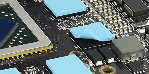

Du coup, toi tu penserais a ce genre de machins?
oui coussin thermique, dissipateur thermique,
ça fait baisser de 10° habituellement
regarde la marque ADWITS
si tu n'es pas très sûr tu peux demander à une boutique informatique du coin, mais généralement c'est ce qu'on voit sur les puces des v-ram aussi
gigabyte en fournit avec ses pc portables en vue de l'upgrade ssd, c'est assez courant
pour le cuivre, c'est la marche au-dessus, ça ne s'adapte pas partout
