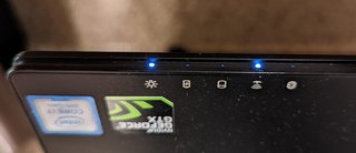

J'ai acheté ici un Gigabyte Aero 15 (i7, 16Go, 1070 MaxQ, 1.5To SSD) en mars 2022 et j'ai commence a l'utiliser faiblement en juin (pas de JV).
Du jour en lendemain le portable ne s'allume plus, pas un son, pas une image (ni sur un écran externe), pas d'acces au bios, juste deux LEDs sur les 5: Wifi + Ampoule
Quand je branche le chargeur, au mieux la LED batterie s'allume 1sec.
https://i.postimg.cc/WzHf0ykh/PXL-20220711-233417724-Copy2.jpg
J'ai essaye:
- Tester le chargeur = OK
- Démarrer sans la batterie
- Retirer la batterie 15min et appuyer sur le bouton démarrer pour vider le résiduel
- Retirer la barrette de ram
- Retirer un des 2 SSD (il me faudra faire sauter la vis du deuxième si je veux l'enlever...)
- Retirer le module WIfi
Avant le problème:
J'avais un délai entre la frappe clavier et l'action sur l'ordi.
Une grosse mise a jour de W11 a été faite
Auriez-vous une idée pour continuer les investigations?
Je vais essayer de me créer une clef Windows bootable mais je n'y pas crois pas vraiment.

oui ou une clé bootable linux mais sans accès au bios ça va être chaud.
carte mère grillée ?
Marsh Posté le 14-07-2022 à 17:49:43
Rien ne se passe avec une clé bootable w10, la diode de la clef ne s'allume pas.
Comment savoir si la CM est grillée ?

La dernière fois qu'il a été allumé, il n'aurait pas commencé une mise à jour du Bios?
Car il est susceptible de le faire sous Windows si les outils Gigabyte étaient toujours installés.
Si c'est une hypothèse plausible, il faudrait voir s'il n'est pas possible de reflasher le bios en le mettant sur une clé USB par exemple au démarrage. Gigabyte a peut-être prévu cela. (lire la doc si précisé ou contacté le support Gigabyte).
Marsh Posté le 15-07-2022 à 18:23:48
J'ai essayé, mais impossible de faire détecter la clé USB, rien de se que je plug n'est détecté. Hormis ces deux diodes allumées y a rien qui se passe.
