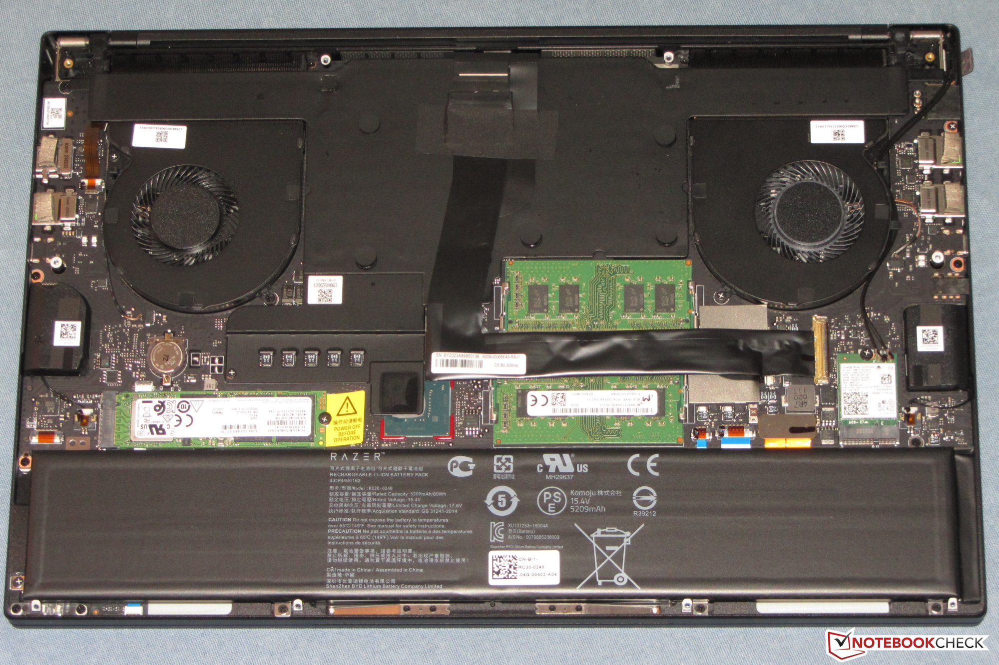

Je pense qu'un de tes 2 ventilos est hs, faut bugger la supervision et provoque la surchauffe.
Avec la chambre à vapeur, le point chaud se diffuse.
Mais commence par vérifier que tout simplement tout n'est pas blind de poussière, faut démonter pour en avoir le coeur net amigo. Sinon on va blablater pour rien.
