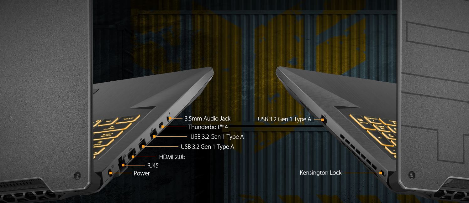

Je viens a vous car je rencontre un sacré problème..
Mon rig actuel ASUS TUF F17 2021
i7 11800h
3060
16RAM
144hz
un port HDMI
Actuellement je possède cet adaptateur :
https://www.amazon.fr/Adaptateur-Cl [...] r_hp_atf_m
Que j'ai payé cher et qui me rend fou..
En effet celui ci a tendance a ce déconnecter et je dois le rebrancher pour que l'image revienne.. c'est un peu chiant parceque j'aimerais profiter du FHD 120Hz que propose mon écran secondaire (ASUS PG248Q)

Ton PC a en théorie une sortie ThunderBolt 1.4
Stop au bidouillage, prend un cordon exprès pour :
https://www.amazon.fr/dp/B06XFG1YKT [...] I5R18&th=1
Ou mieux un dock sur DP 1.4, ici avec 20€ de reduc chez amazon : https://www.amazon.fr/Baseus-daccue [...] 71&sr=8-58

Bah écoute j'ai acheté le câble ThunderBold vers DP et..
ça fonctionne du feu de dieu, pour l'instant je profite du FHD 144Hz proprement encore merci de ta réponse ! :)
