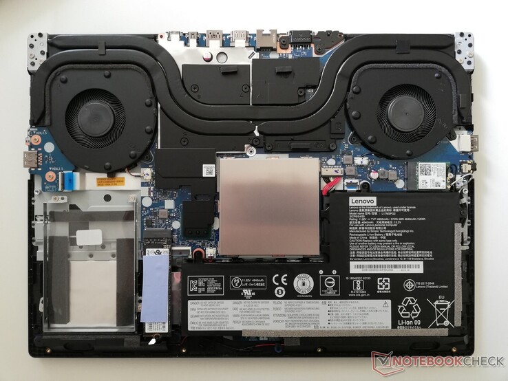

Marsh Posté le 05-06-2020 à 10:46:28
y'a pas de moyen de savoir en un coup d'oeil quel modèle sera mieux ou moins bien à équipement équivalent.
Dans le cas du Ideapad, c'est parce qu'on est sur la gamme en dessous du Legion, en général quand tu descends en gamme les chassis sont plus "cheap"
Si tu peux trouver des images de l'intérieur du pc par exemple,
ideapad :
legion y540 :
Tu vois déjà que le refroidissement est plus imposant sur le y540, que ses 2 ventilos sont disposés de chaque coté, un pour le cpu, un pour le gpu et donc que l'évacuation d'air sera partagée entre eux plus efficacement. Avec en plus une entrée et 2 sorties d'air pour chacun d'entre eux. Le ideapad n'a qu'une entrée d'air et une sortie pour les 2 ventilos ensemble.
Si le pc n'arrive pas a refroidir suffisamment un composant comme le cpu, alors celui ci devra le faire en abaissant sa fréquence, et donc perte de performances.
Marsh Posté le 06-06-2020 à 04:16:10
