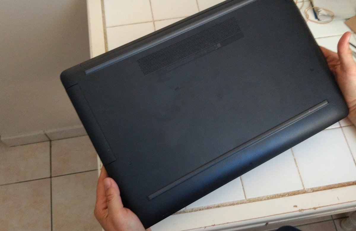

Ensuite pour l'ouverture as-tu bien vérifié que toutes les vis ont été bien retirées ? Certaines peuvent être bien cachées, sous un autocollant…
Utilises-tu un médiator pour ouvrir ? Il n'y a pas plus pratique que les outils dédiés.
Et parfois si il faut forcer, mais en douceur. C'est là toute la difficulté et donc avoir l'expérience est utile !

Tu devrais taper la référence EXACTE de ton laptop suivi du mot "disassembly" dans ton moteur de recherche, et tu devrais trouver ce que tu recherches, notamment sur le site "ifixit.com".

Sinon oui toutes les vis ont bien été retirées, et surtout ce n'est qu'à un endroit que ça bloque et il n'y a pas d'autocollant au dos. Et oui, d'accord pour l'expérience mais avant ces portables ultra-fin, changer les barrettes ou le HDD, c'était une histoire de quelques minutes.
Et merci greenboro, c'est ce que je vais faire.

Pour l'ouvrir, HP aime bien planquer les vis sous les pads en caoutchouc.

Dernières news, quelqu'un a réussi à l'ouvrir ce satané HP et bilan, il n'a pu changer qu'une barrette car il y en avait une de soudée. C'est quoi ce délire, on soude les barrettes dans les portables maintenant ?
Accessoirement si quelqu'un est intéressé, je connais quelqu'un qui vend une barrette Sodimm DDR4 Corsair de 8Go. Pffff ! Lamentable de la part d'HP de souder des barrettes.

Bonsoir tout le monde,
Quelqu'un a déjà rencontré ce problème ? Que faut-il faire ? Je vous avoue que forcer un peu... beaucoup ne me parait pas être la meilleure solution. Doit bien y avoir une astuce. Et précision, sur le site d'HP, sur l'aide, impossible de trouver une quelconque aide à ce sujet.
Il m'arrive un petit soucis. Je vous explique, j'ai un ami que vient d'acheter, il y a deux trois mois, pour son fils un HP Laptop 17 -ca0060nf.
Le PC fonctionne bien sauf que... il rame quand même un peu. Après avoir fait un petit nettoyage, vérifié s'il n'y avait pas trop de trucs installés dessus, le PC est nickel, quasiment rien installé HDD quasi vide bref tout va bien sauf que, selon son fils, de temps en temps, sur Youtube, avec certaines vidéos, ça rame. Bon, le portable a 4Go de RAM, après pour ces études, il va bosser avec, pourquoi ne pas lui rajouter un peu de RAM. ET voilà, c'est fait, ses parents lui ont commandé direct 2 barrettes de 8Go. Avec 16 Go de RAM normalement il ne devrait plus avoir ce problème mais voilà, le problème survient à ce moment-là.
Pour faire court : impossible de l'ouvrir pour échanger les barrettes.
Pour changer des barrettes, soit il faut passer par le clavier à retirer, soit pour la batterie à enlever sous le portable, sous par une petite trappe à enlever toujours en dessous le portable... mais là rien. Quelques vis à retirer en dessous, plein de clips tout autour à... déclipser et puis c'est tout. Et le problème c'est que tout à bien été fait mais du côté opposé au lecteur DVD, dans le coin en bas, impossible de le déclipser.
Et donc, il est impossible de changer les barrettes.
D'avance merci pour votre aide.
