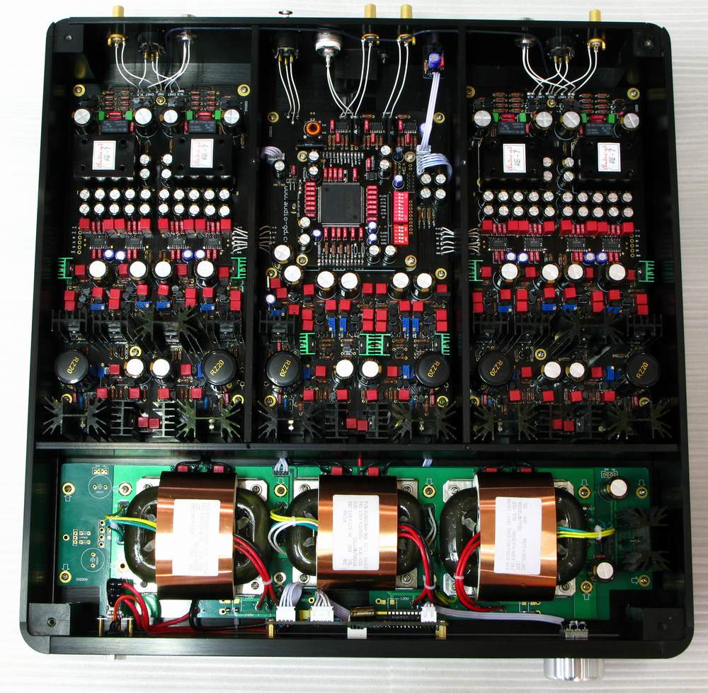

Exemple :
Voici l'intérieur d'un convertisseur de Hifi. Un Audio GD REF 7 pour être exact. Prix neuf : 2000€. La puce de conversion est carré noir au centre horizontallement et au 2/3 haut verticalement. Une puce comme çà coute 2/3€. C'est le reste autour qui coute son prix. A commencé par les 3 grosses alim dans le bas.

Ah bas la tu es partis pour décortiquer une ampli .... bravo, moi qui voulais pas rentrer dans du "trop technique"...
Pour moi les convertisseur A/N pour moi ce sont les pièces entourés en rouge...
La puce du centre je ne sais pas à quoi elle sert, ni quel son rôle exact (c'est aussi pour ça que je veux pas décortiquer des ampli)...

| Crashdent a écrit : Ah bas la tu es partis pour décortiquer une ampli .... bravo, moi qui voulais pas rentrer dans du "trop technique"... |
Faux, je ne sais pas ce que sont ces pièces exactement, mais une certitude :
Le partie basse sert d'alim, les parties droite et gauche servent aux sorties droite et gauche analogique , la partie centrale sert à l'entrée numérique et au traitement N/A.

Si je devait récupérer une image laissée par Merlin, celle la est très pédagogique :
On reconnait l'étage de conversion en bleu, qui semble parfaitement correspondre au éléments que j'ai entouré en rouge plus haut.
Au final dans ton ampli, c'est rien d'autre qu'une carte son intégré ... et probablement (trop probable à mon gout) de moins bonne qualité qu'une Essence STX.

Déjà ce que je t'ai montré c'est pas un ampli, mais un DAC autonome. Ce gros "machin" ne fait QUE convertir un signal numérique en analogique, c'est ni plus ni moins qu'une "carte son externe".
Ensuite ton proco, ne va traiter que des signaux numériques, l'envoyer au DAC (carte son ou intégré à l'ampli, ou un machin comme je t'ai montré, donc via la sortie optique) et c'est finit. Que tu envoies les 0 et les 1 à la carte son ou a l'ampli, le resultat est le même. Tu pourrait même les envoyé à l'autre bout de monde et utiliser un DAC aux états unis, c'est la même chose (tant que ta connection internet envoie les données suffisament vite)!!
Ton schéma confirme ce que j'ai dis ! A ceci prêt qu'il y a 4 puces au lieu d'une sur le dac que je t'ai montré car d'un coté, tu as un DAC stéréo, de l'autre un DAC 7.1. Dans le cas de la XFi, il y a vraimsemblablement une puce DAC pour la stéréo, une pour les effets, une pour la central, une pour caisson.
