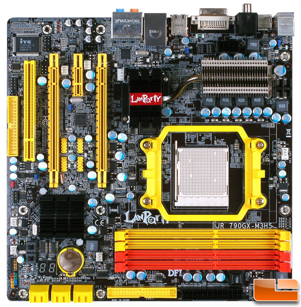

Model
Brand DFI
Model LP DK 790FXB-M3H5
Supported CPU
CPU Socket Type AM3
CPU Type Phenom II
FSB 2600MHz Hyper Transport (5200 MT/s)
Chipsets
North Bridge AMD 790FX
South Bridge AMD SB750
Memory
Number of Memory Slots 4×240pin
Memory Standard DDR3 1600(O.C.)/1333/1066
Maximum Memory Supported 16GB
Channel Supported Dual Channel
Expansion Slots
PCI Express 2.0 x16 3 (2-way CrossFire at x16/x16 or x16/x4 bandwidth - 3-way CrossFire at x16/x16/x4 bandwidth)
PCI Slots 3
Storage Devices
PATA 1 x ATA100 2 Dev. Max
SATA 3Gb/s 6
SATA RAID 0/1/0+1/5
Onboard Audio
Audio Chipset Realtek ALC885
Audio Channels 8 Channels
Onboard LAN
LAN Chipset Marvell 88E8056
Rear Panel Ports
PS/2 2
USB 6 x USB 2.0
S/PDIF Out 1 x Optical, 1 x Coaxial RCA
Audio Ports 6 Ports
Onboard USB
Onboard USB 6 x USB 2.0
Physical Spec
Form Factor ATX
Dimensions 24.5cm (9.64" ) x 30.5cm (12" )
Power Pin 24 Pin

Je me demande bien l'utilité des 4 port PCI express de la MSI?
Perso je prends la DFI matx elle est prévu pour la fin du mois

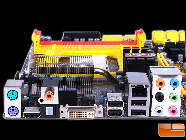

première fois que je vois une sortie DVI intégrée à une Carte Mère... wouaw!
